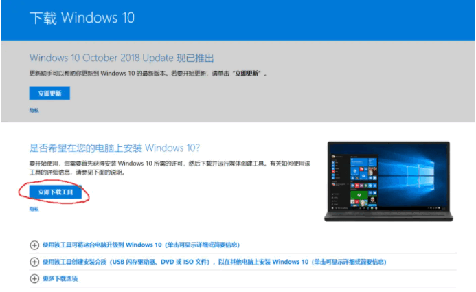

1、首先自行网上搜索“windows10下载”,找到微软官方的下载地址打开,选择立即下载工具。

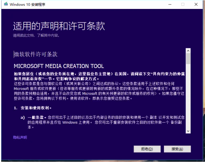

2、下载好到电脑后选择工具,鼠标右键选择以管理员身份运行,同意协议进入下一步。

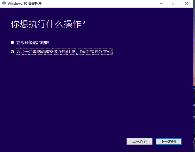

3、这里以全新安装系统为例,选择为另收到其他维修同行的一台电脑安装介质(如果是升级自己的电脑泽可以选择升级此电脑)。

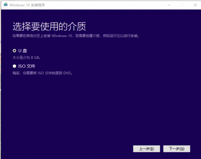

5、安装的介质选择U盘,点击下一步。

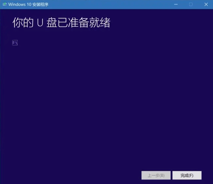

6、等待工具开始下载win10镜像文件制作u盘启动盘。

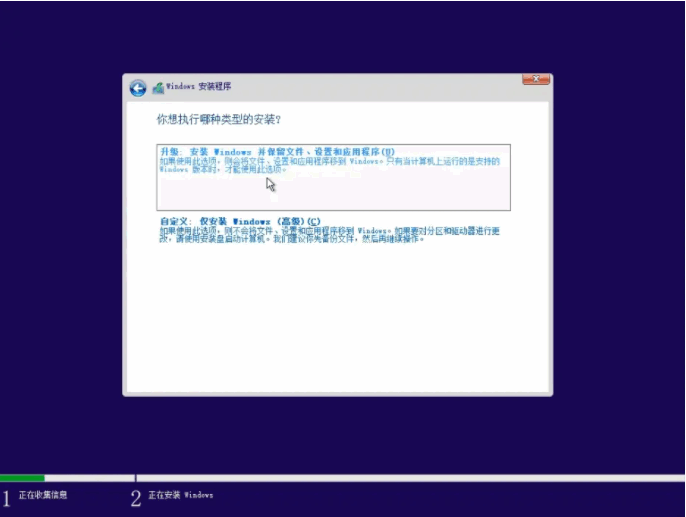

7、当启动工具制作好后便会自动引导进入u盘启动安装系统。新电脑装系统则选择第二个仅安装windows。(如果没有的话,可以自行打开引导菜单或打开电脑后立即按下按键(例如 F2、F12、Delete 或 ESC)等进入BIOS 或 UEFI 设置中更改引导顺序。)

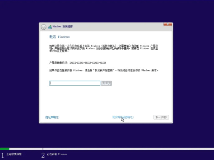

8、没有密钥的话就直接选择我没有密钥,后期可以在自行激活。(激活方法可以在“小白系统官网”找到)

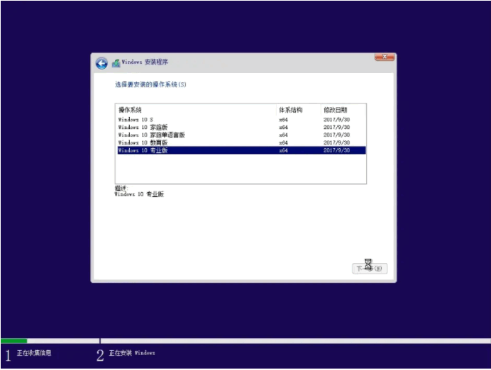

9、选择win10系统版本,一般个人使用的话都是选择win10专业版或家庭版即可。

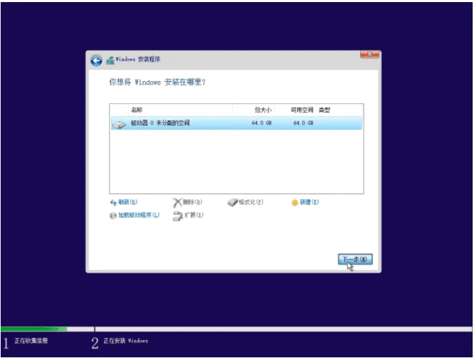

10、选择win10安装的位置,如果你的硬盘很大的话可以选择新建来直接进行分区,注意安装到c盘的话,建议至少预留50G以上的空间。

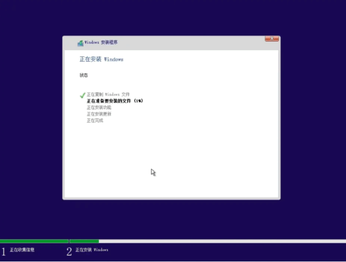

11、耐心等待安装完成。
12、安装完成后就可以进入系统桌面使用了,根据系统指引设置语言,时间和键盘首选项等。
