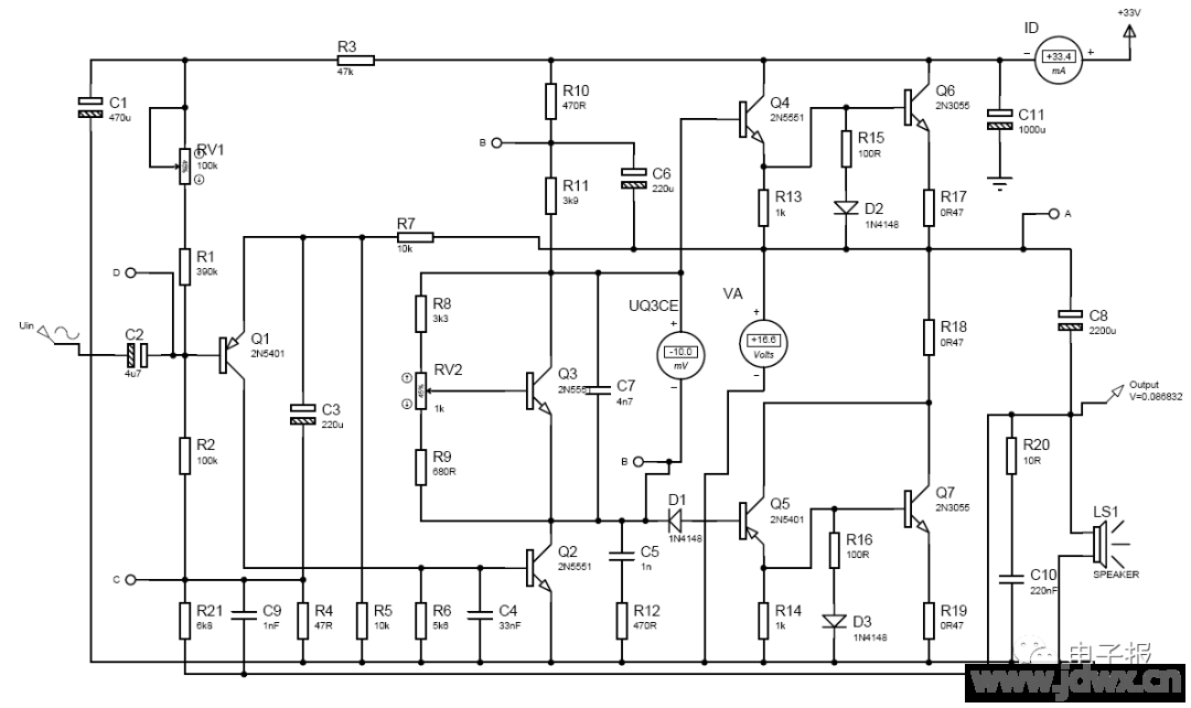

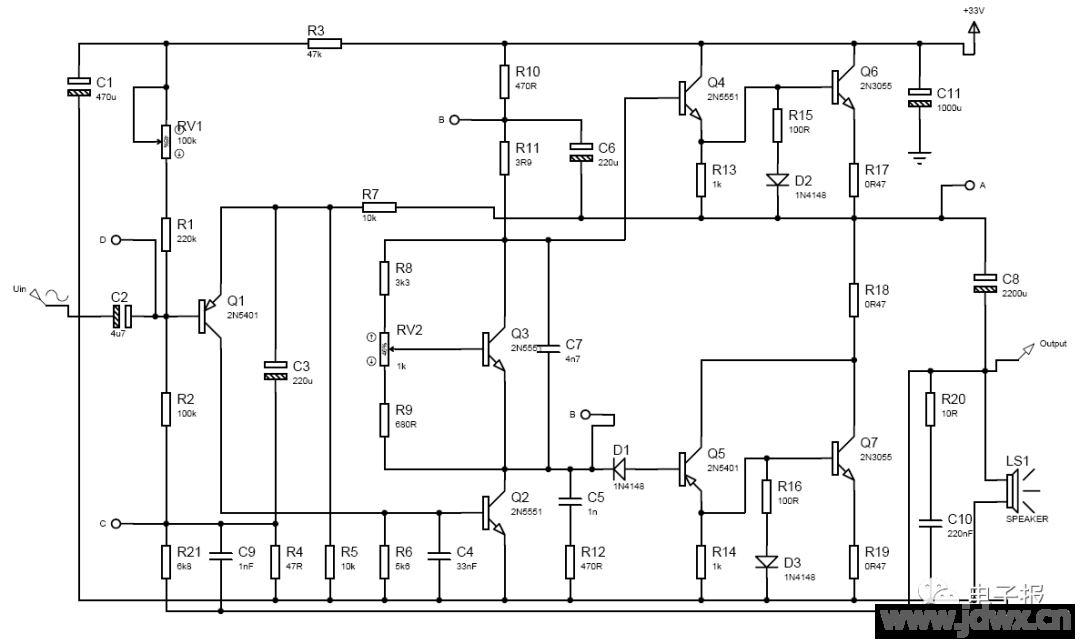

1. OTL仿真电路
按照《电子报》2022年第49期第4版上《OTL音频功率放大电路解读》一文中的电路,在Proteus软件中绘制电路,将原文电路图中的W1的代号改为RV1,W2的代号改为RV2。二极管选用1N4148,激励源为正弦信号,观察点有输出中点A、自举电容B、反馈点C、输入点D,并在输出点扬声器端放置电压探针Output。采用仿真元器件绘制的电路如图1所示。
图1  OTL仿真电路
2. 静态工作点仿真
合适的静态工作点是放大电路正常工作的重要条件。如果静态工作点选择不合适,则输出波形会失真。OTL电路要求输出中点电位等于或接近1/2Vcc,即16.5V。静态工作点仿真的观察点是输出中点A的电位、Q3集电极与发射极电压、放大电路总静态电流,分别在观察点放置量程为V的电压表VA、量程为mV的电压表UQ3CE、量程为mA的电流表ID。仿真结果如图2所示。图中将R1的取值从220kΩ调整为390kΩ,调节RV2时总静态电流变化不明显。电压表UQ3CE显示-10.0mV、VA显示+16.6V、电流表ID显示+33.4mA。

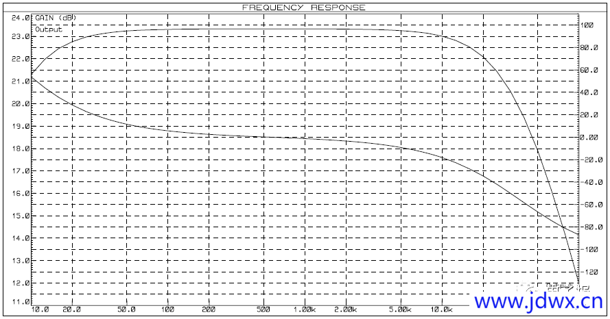

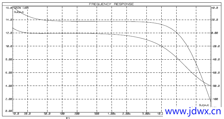

3. 频域图表仿真
频域图表是在一定的频率范围内计算电路的响应。进行频域分析时,电路中激励源的属性中幅度必须设置一个大于零的值。将图1电路中输出负载扬声器改为阻值为4Ω的电阻器,以激励信号源Uin为参考源,起始频率为10Hz、终止频率为100k Hz,仿真观察点设定为Output点。频域分析仿真结果如图3所示,图中上面一条为幅频特性曲线,下面一条为相频特性曲线。可以看到,该电路在频率范围约为50Hz~10kHz内幅度比较平坦,在20Hz~1kHz频带范围内几乎没有相移。

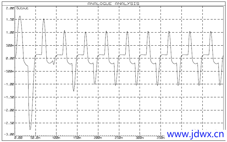

以信号源幅度为45mV,频率分别设定为20Hz、200 Hz、2kHz、20 kHz进行模拟图表仿真。仿真观察点设定为图1中的Output点的结果如图5所示。从图5可以看出,输出幅度正负半周对称性差,信号频率为2kHz、幅度为45mV时输出幅度峰值正半周约为130mV、负半周约为250mV,放大电路的最大峰值放大倍数约为5.56。

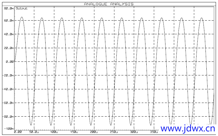

由于输出幅度正负半周对称性差,笔者将图1中的自举电容C6去掉后再仿真。信号频率为2kHz、幅度为45mV时,输出幅度峰值正半周约为3.2V、负半周约为2.7V,放大电路的最大峰值放大倍数平均值约为65.5。信号幅度增至200mV时,输出最大不失真幅度正半周约13V、负半周约10V,放大电路的最大峰值放大倍数平均值约为57.5。改动后电路的模拟图表仿真结果如图6所示,电路的频率响应如图7所示。
图6 去除自举电容后的频域仿真结果
图7 去除自举电容后的频率响应仿真结果
