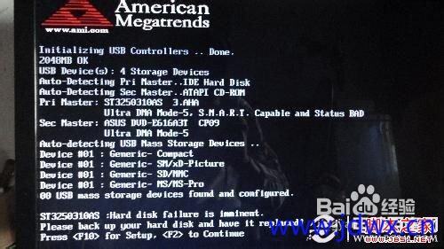

开机提示按f2 解决电脑开机时总是提示按F2 to continue的方法:
许多朋友遇到电脑开机时的停留在开机画面并显示以下英文提示的情况:Press F2 to continue,DEL to enter SETUP ,翻译为中文意为:按F2键继承,按DEL键进入设置界面,如下图:
电脑开机时总是提示按F2的解决方法:
键盘(如果键盘失去响应,则建议使用PS/2接口的键盘举行操作),大部分情况下只需要规复BIOS的默认设置即可规复正常,主要就是取消掉软驱即可。

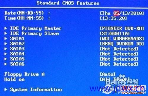

某些比较旧的主板默认设置也会开启软驱,这时进入BIOS后请选择第一项“Standard CMOS Features”。
进入后将“Drive A”设置为“None”,“Floppy 3 Mode Support”设置为“Disable”。
返回BIOS设置主界面,选择“Advanced BIOS Features”设置项,按回车键进入。
将“Boot Up Floppy Seek”设置为“Disabled”。
按F10生存,ESC键退出BIOS设置,重新启动电脑即可。

现在的电脑主板一般都有硬盘光驱自动检测功能,进入BIOS设置,选择“Standard CMOS Features”。
将硬盘和光驱都设置为自动检测即可。
