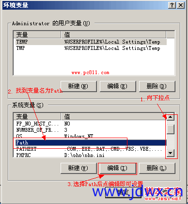

在弹出的环境变量窗口中,在系统变量(S)下的框框中找到并单击选择Path变量名,然后点编辑(N)按扭。
(图2电脑中环境变量的修改)
选择变量名为Path的编辑之后,会出现如下图3所示的窗口
在变量值复制出来然后修改为:
%SystemRoot%\system32;%SystemRoot%;%SystemRoot%\System32\Wbem
提示一下:不用输入盘符什么的,这是普通电脑的变量值。
如果电脑中安装的一些服务软件的话,可能比较多比如说电脑中配置了mysql数据库,配置了php又大概java等等,可能这里会更多一些。具体可以参照这些文件的配置,自己再向上加。这些配置不在本文的讨论范围之内了。
做个小示范:此配置是安装了mysql的数据库的配置mysql是安装在c盘了。
%SystemRoot%\system32;%SystemRoot%;%SystemRoot%\System32\Wbem;C:\mysql5.5\bin;C:\mysql5.5\bin
(图3编辑系统变量值)
