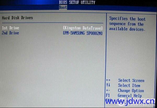

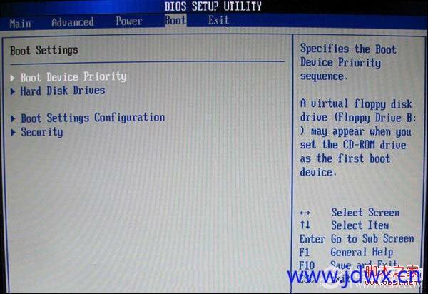

选择Boot菜单界面设置U盘启动

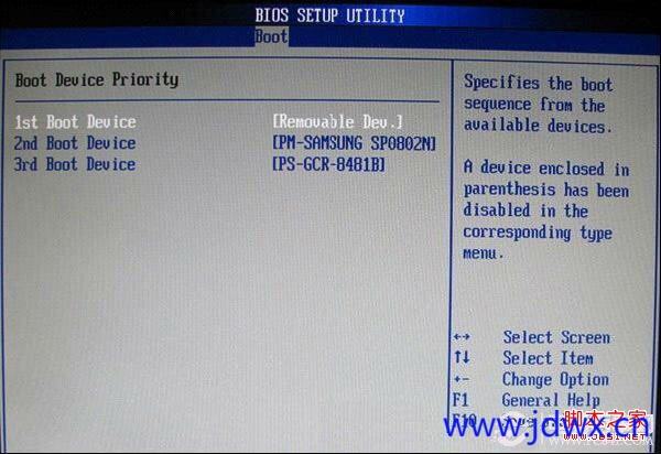

启动优先级设备选择(Boot Device Priority)在第一启动设备(1st Boot Device)里选择U盘
硬盘驱动器“Hard Disk Drives”选择:选择U盘为第一启动设备“1st Drive”。如果先在“Hard Disk Drives”里面选择U盘为第一启动设备
当我们首先在图3的硬盘驱动器“Hard Disk Drives”中选择U盘为第一启动设备“1st Drive”以后,启动优先级设备选择(Boot Device Priority)里面才会体现U盘,然后我们优先选择U盘作为第一启动设备(1st Boot Device)
按照这个解决方法,首先用可以肯定是好的U盘插上电脑,发现没有任何反应,重启电脑进入BIOS选项,发现BIOS选项里面的USB项给关闭了,重新打开。插上U盘,可以读到,便换上客人的U盘,却读不了。插任何一个USB口,都没反应,插到另外收到其他维修同行的一台笔记本上也没有任何反应,可以肯定。U盘也是坏的。至此,故障机修到这里,终于修好值得探讨。。
