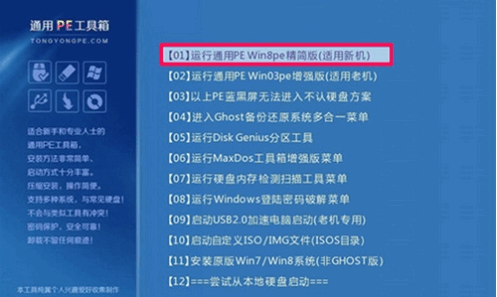

1、将一个pe启动U盘插在三星电脑上,并在开机的时候按下键盘上的热键进入pe系统,选择第一项回车进入。

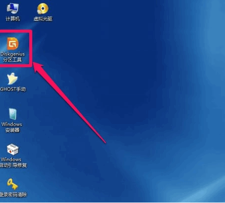

2、进入后在桌面上点击分区工具打开。

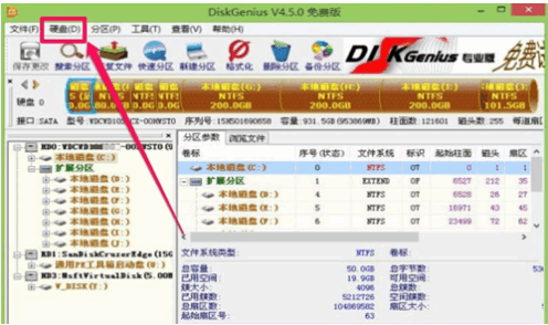

3、点击上方的硬盘选项。

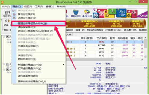

4、选择重建主引导记录。

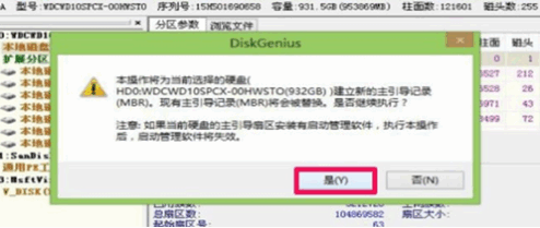

5、点击是,然后工具就会自动开始修复主引导记录了,等待软件修复完成后即可正常进入系统。
