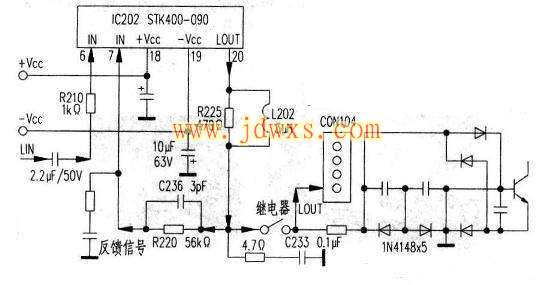

蚬华杜比功放★右声道正常。但左声道输出明显减小
  先测附图中IC202(18)、(19)脚正、负vCC供电正常。测功放块IC202(STK400-090)(6)脚输入信号符合要求。(20)脚输出信号也正常,说明IC202功放电路本身不良的可能性很小。至此。已将【故障】部位缩小到IC2 ...

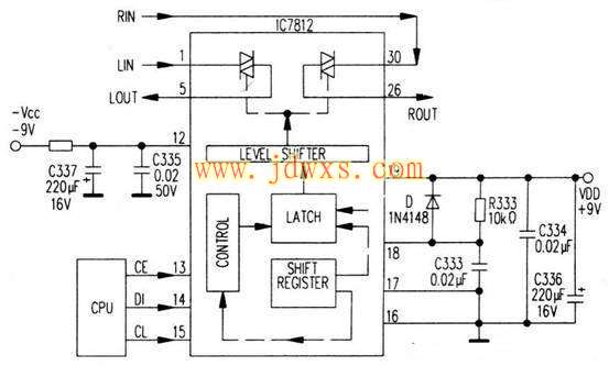

蚬华杜比功放★信号输入正常,但无输出
蚬华杜比功放★信号输入正常,但无输出
 蚬华杜比功放★信号输入正常,但无输出 参见下图,先测IC7812(19)脚VDD+9v和(12)脚-9V供电电压均正常且很稳定。采用飞线法将IC7812(1)、(5)脚连通试机,有信号输出。利用示波器分别检测CE(13)脚、DI(1 ...

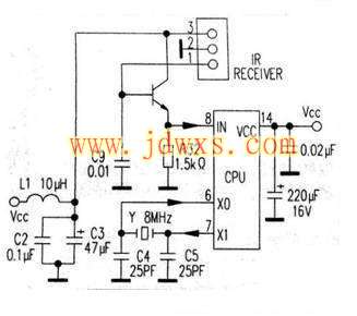

蚬华杜比功放★遥控器操作音量“+”“-”键时,有时正常,有时很迟钝
  首先怀疑是遥控器不良或遥控器电池供电不足,经了解用户反映遥控器已经人检测过,并换上新电池,在其他机器上试机确认遥控器无问题。  在CPU(8)脚(见图)对地间接入万用表,再用遥控试机,测CPU遥控信号端 ...

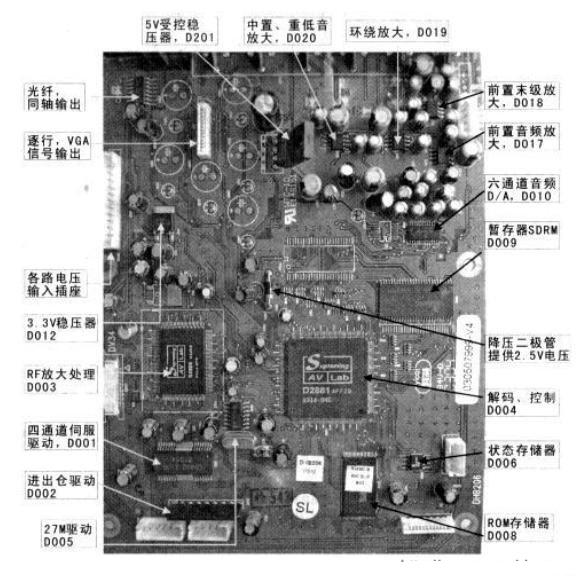

新科DVP-31O型DVD机不读碟
新科DVP-31O型DVD机不读碟
  若光头能进给,能聚焦,则换D003;若光头不动作。测D001(BA5954)dianyuan电源脚应为8V,28脚复位脚应为4v.若正常则换D001.无4V则换D003块。

新科DVP-31O型DVD机开不了机,红灯不熄
  首先测dianyuan电源输入插座(以靠输出插座边为1脚):1脚待机5V.2脚开,关机电压3.5V,3脚5V,4脚12V,5脚8v,6脚5V,测时将1、2脚短路。再查3.3V与2.5V电压,若正常。一般为D008坏,若【故障】依旧。则更换D00 ...

新科DVP-31O型DVD机开机显“Hel-lO”,整机无反应
  首先测解码器与【存储器数据】暂存块之间的排阻是否变大或开路。若正常依次换D009、D004。
