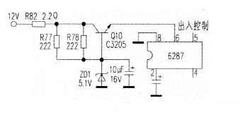

车载FD-3033 DVD机入碟基本正常,出碟时碟片刚出一小部分即停止
  收到其他维修同行的一台采用吸入式机芯的车载 DVD(型号为FD-3033 型),入碟基本正常,出碟时碟片刚出一小部分即停止,此时如果用手轻拉碟片,则机芯继续动作直至完成出碟。  此机刚用半年,机芯及各部件仍然很新,更换机芯很 ...
