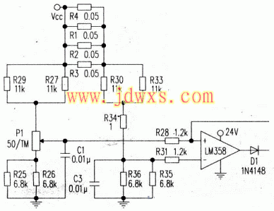

哈广GZ-GSlOK-II数字调幅中波广播发射机,PA功放★板经常烧保险丝,功放★电流经常在6 ...
  功放电流是数字调幅中波广播发射机的一个重要的技术参数,它的量化【存储器数据】直接反映了发射机运作的状态。数字调幅广播发射机融数字调制与数字处理于一体;音频信号经A/D输入、MD转换处理得到12bit数字流信 ...
