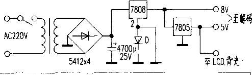

松下之星113型VCD机,刚读出TOC目录,屏显一闪即又回到读碟状态,开机画面上出现向上移动的灰色横带干扰
家电维修社欢迎你!   在不放碟片的情况下,测量主板CN5插座+5V端电压为4.6V左右(偏低),+8V端电压正常。直接测三端稳压块7805的输出脚电压也为4.6V左右,输入脚为8V:放人碟片,在读碟状态时,测7805 ...
2023-5-5 13:23

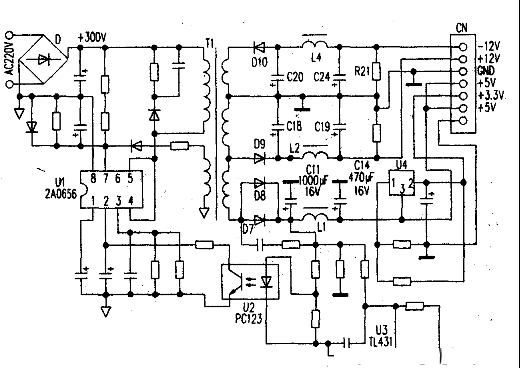

山水(SANSUI)HVD-809A型DVD机,通电显示屏及电源指示灯均不亮,所有按键失效,亦无开机画面,呈三无状态
家电维修社欢迎你!   开机检查保险管完好。  +300V电压亦正常,说明dianyuan电源输入无【故障】。接着实测dianyuan电源板上输出插座的各组电压(板上有标准数值)见附表。  脚为+300V,基本正常。 ...
2023-5-5 13:23

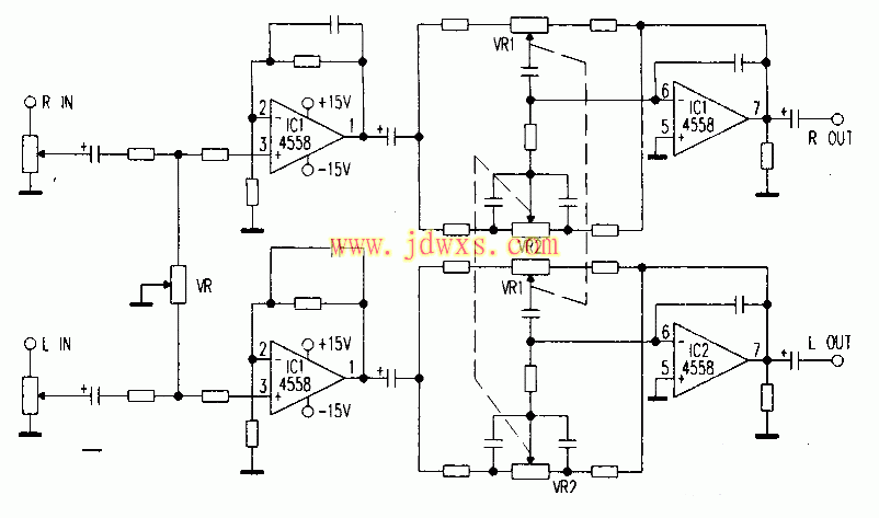

KN9000AV功放★开机后经延迟数秒可听到继电器吸合声
家电维修社欢迎你!   观察此机开机后经延迟数秒可听到继电器吸合声。配接音箱可听到轻微的静态噪声。  输入音乐信号。在音量开到最大时有严重失真输出。  最初怀疑功放电路【故障】。开机检查中间电位0V ...
2023-5-5 13:23
