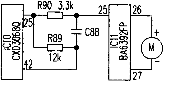

步步高VS600吸入式DVD无法进出仓,但借助外力进仓后可以读碟
!   开机观察,当碟片放入吸人口时,压轮、传动机构、皮带不打滑,测伺服输出电压为2.4V左右,明显偏低。于是将伺服对管(2只S8050,2只S8550)取下测量,发现有1只S8050和2只S8550的β值明显下降 ...

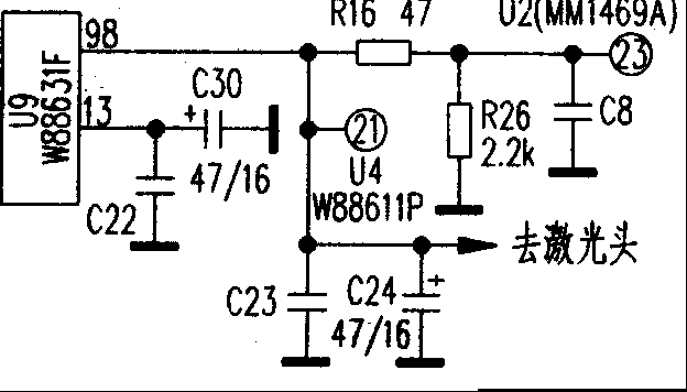

科格21B型超级VCD机,不读碟
!   在读碟状态时,激光头无进给复位动作,人为碰触进给复位开关。  激光头可发出激光。但物镜无上下移动的聚焦动作。  根据激光头无动作的表现。分析应为驱动集成块损坏或驱动集成块无工作电压。 ...

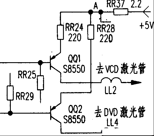

东视达228-012型DVD机,不读碟
东视达228-012型DVD机,不读碟
!   该机采 用VT7206+ES6028F主板。观察在读碟状态时,激光头的复位、聚焦动作均正常。但激光强度弱。判断不读碟应为激光不足引起。  测量下图的激光开/关电路A点处电压为2V左右。而PR37前端5V正常 ...

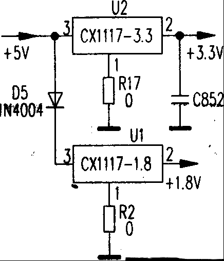

东燕558型DVD机,整机不工作
东燕558型DVD机,整机不工作
!   首先检查供给主板的+5V、+12V、-12V电压均正常,再检查供给解码芯片(MTl389QE)的3.3V、+1.8V电压,结果无+3.3V。  +3.3V电压由U2(CXlll7-3.3)稳压形成,如下图所示。测其输出端②脚的对地电 ...
