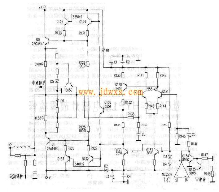

广电DS7188AV功放★一开机保护继电器就动作,荧光屏上字符不停地闪动
!   该机的障声道原理图见上图,保护电路见下图。该功放电路和其他AV功放相差不大。唯一特点是推动管用2对5551/5401高反压小功率管并联替代中功率推动管。双管并联配对要求较高比较困难。配对不好中点电压易 ...
