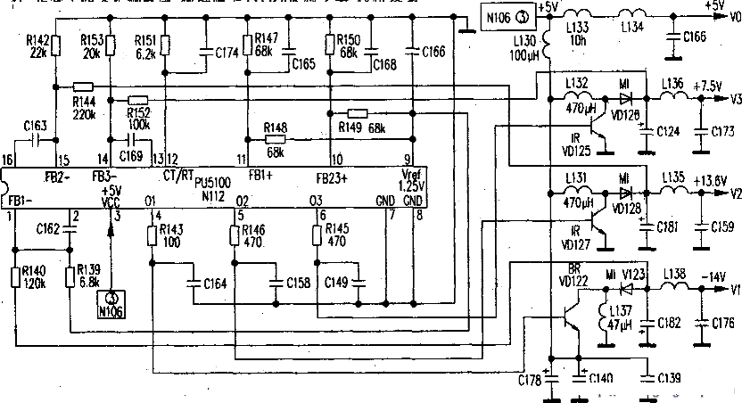

新科SDP1710 DVD机,通电,液晶屏发白,调节亮度,色度均无反应
!   此机带音视频输出功能,外接电视机时图像、声音完全正常。初步判定【故障】范围在液晶显示屏显示驱动板上升压电路部分。  首先测升压电路,此电路在机器主板上(见附图)。拆开底盖,开机测L134 ...

新笠SDP1710 DVD机,白屏
!   先拆底盏,测L138无-14V电压,发现二极管V123(主板上为三脚,其一脚为空脚)已烧黑,将其换新后试机,通电又烧坏。仔细分析电路,能烧V123原因有VD122、L137,测VD122正常,L137开路。当VD122导通 ...

新科SDP5830 DVD机,通电放5分钟左右,屏慢变亮,且亮度调节作用不大,图像隐约可见
!   在出现【故障】状态下测二次升压电路各供电端,L134(5V)、L136(7.5V)、L138(-14V)均正常,但L135端电压仅6V(正常应为13.6V),明显偏低。  为准确判断此电压,在冷机状态下测L135端为13.6 ...
