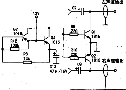

奇声ATV-891型VCD机音量开至最大时,扬声器有极小的声音输出
!   该机自带功率放大电路(由两块TDA2030组成),其【故障】原因主要有:功率放大电路或其供电电路出现【故障】;4558运放电路或其供电电路工作异常;音量调节电路出现【故障】。  打开机盖,通电开 ...

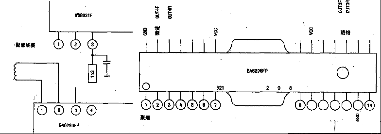

杂牌3.0版VCD机,无法读碟,显示无碟
!   开机检查,该机采用W88611+W88631F+BA6296FP组合伺服电路,进出仓为W9925驱动分立元件电路构成,无碟情况下观察进出仓正常,进给电机工作正常,激光头有红光,聚焦搜索时“哒哒”响,初步确定聚焦 ...

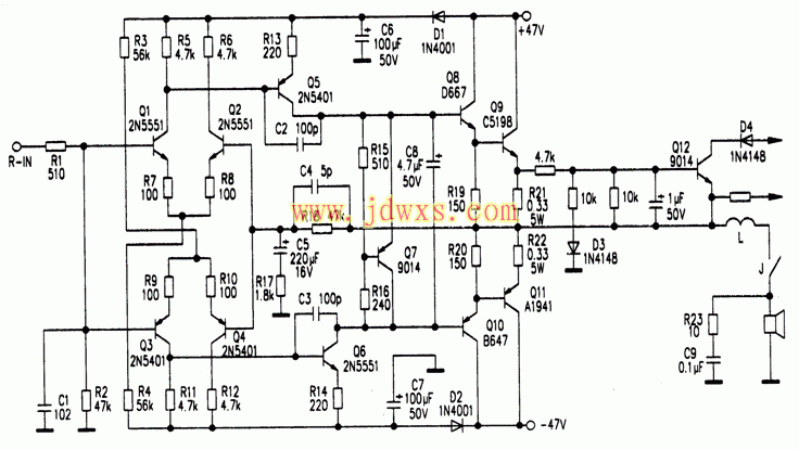

美歌AV-368功放★,左右声道均无输出
观察此机左右声道均无输出,手动调整音量电位器,无论调至何位置,手一松开即自行转回最小位置。遥控器控制音量也无效。试机发现机内继电器朱吸合。  分析可能是扬声器保护电路本身【故障】。也可能是主放大电路输 ...
