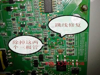

三星 LA32A350C1,开机不定时黑屏,黑屏时声音正常
维修一例三星 LA32A350C1,开机不定时黑屏,黑屏时声音正常,仔细观察只是背光不亮图像正常显然是" 高压板保护了。 拆下高压板回家修理,带假负载观察,。。。发现拆下照片所示的三极管后跳线【故障】排除(实际上可 ...
