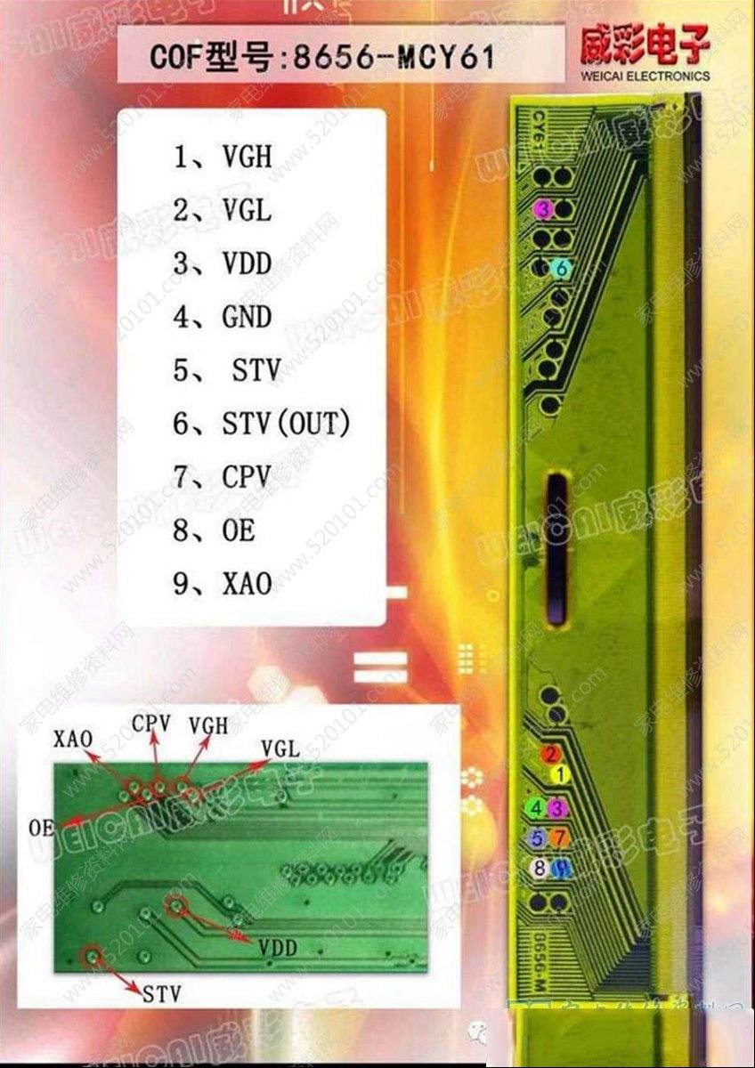

液晶COF边板8656-MCY61飞线点位图
COF型号8656-MCY61的VGH、VGL、VDD、GND、STV、STV(OUT)、CPV、0E、XA0点位如下图所示。

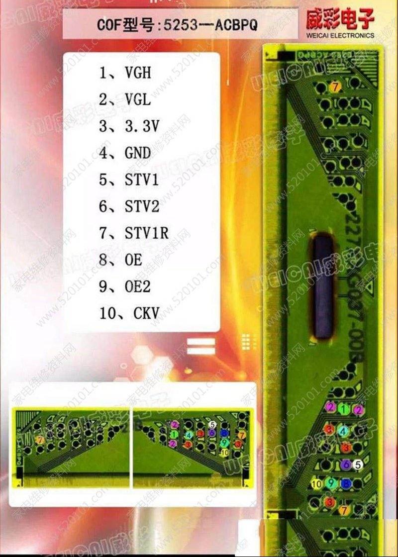

液晶COF边板5253-ACBPQ飞线点位图
COF型号5253-ACBPQ的VGH、VGL、3.3V、GND、STV1、STV2、STV1R、0E、0E2、CKV点位如下图所示。

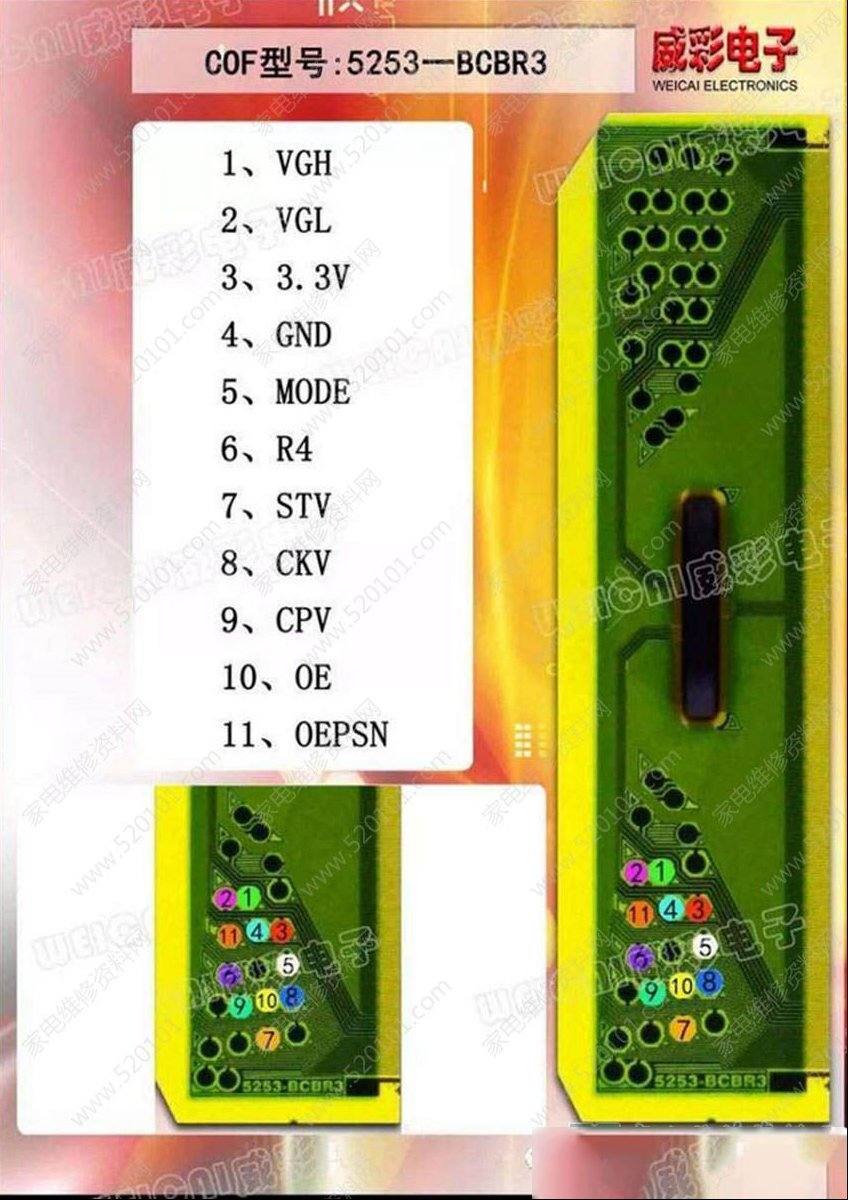

液晶COF边板5253-BCBR3飞线点位图

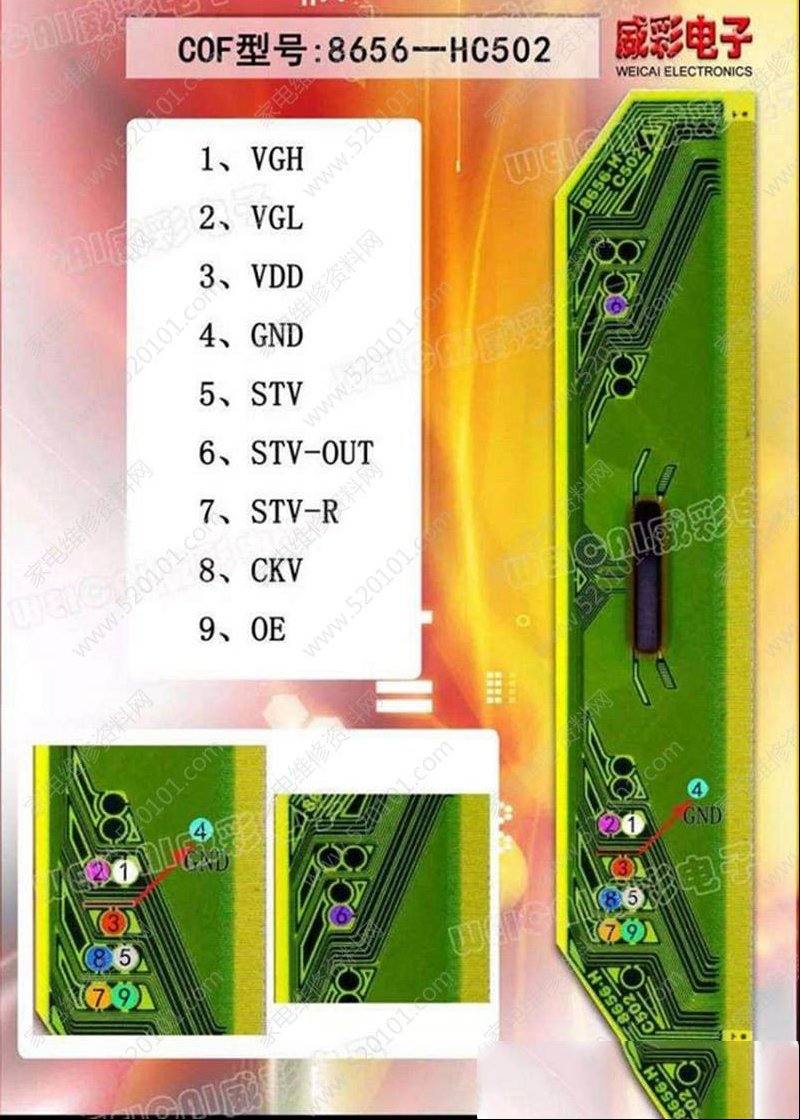

液晶COF边板8656-F飞线点位图
液晶COF边板8656-F飞线点位图
2023-4-27 16:57
液晶屏COF边板8656-HC502飞线点位图
