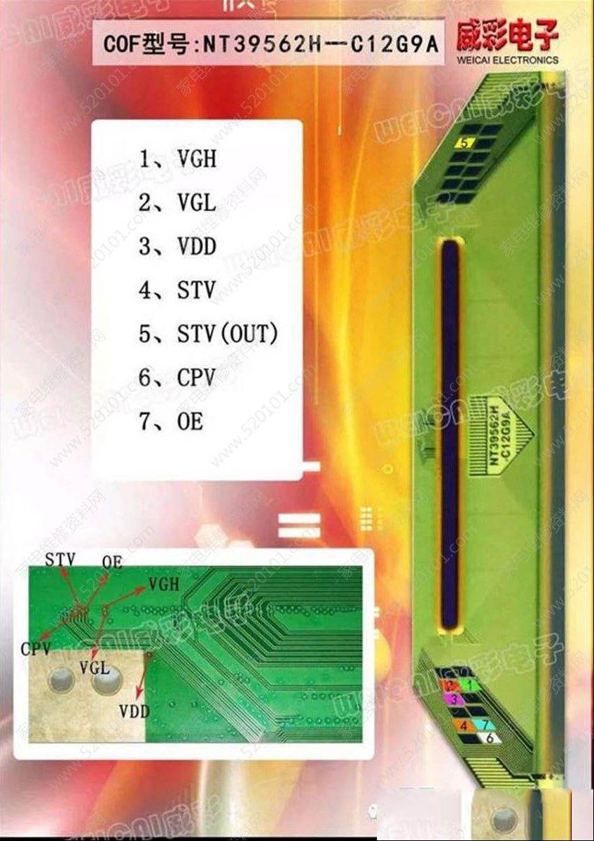

液晶COF边板NT39562H-C12G9A飞线点位图
COF型号NT39562H-C12G9A的VGH、VGL、VDD、STV、STV(OUT)、CPV、0E点位如下图所示。
2023-4-27 16:58

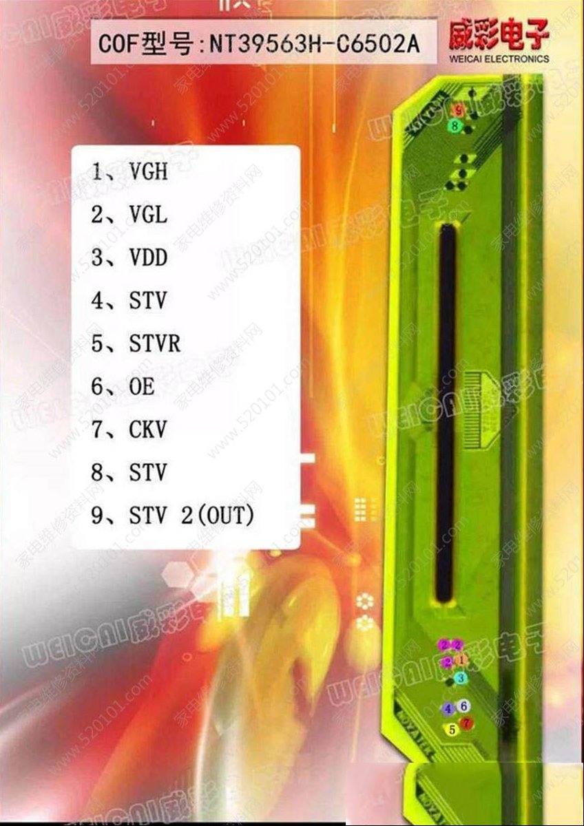

液晶COF边板NT39563H-C6502A飞线点位图
COF型号NT39563H-C6502A的VGH、VGL、VDD、STV、STVR、0E、CKV、STV、STV2(OUT)点位如下图所示。

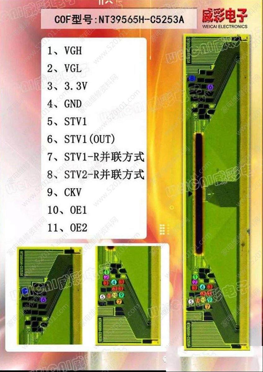

液晶COF边板NT39565H-C5253A飞线点位图
COF型号NT39565H-C5253A的VGH、VGL、3.3V、GND、STV1、STV1(OUT)、STV1-R并联方式、STV2-R并联方式,CKV、0E1、0E2点位如下图所示。

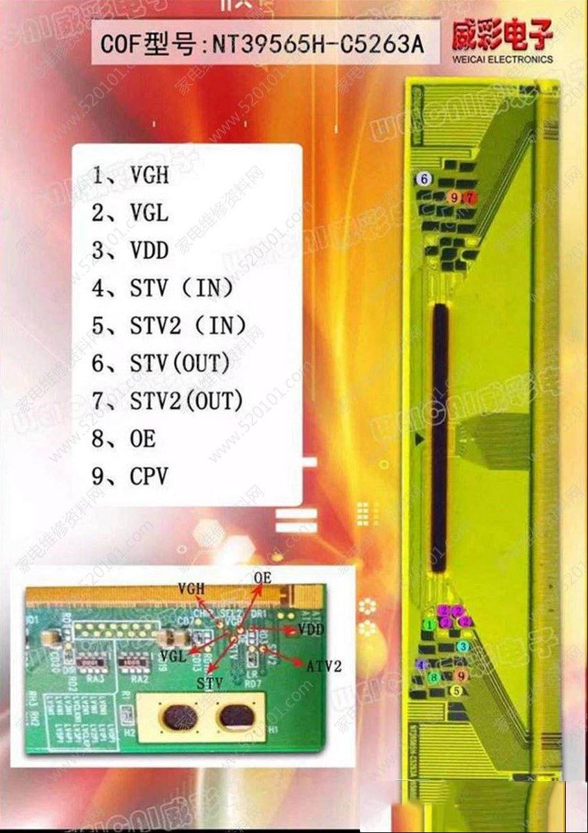

液晶COF边板NT39565H-C5263A飞线点位图
COF型号NT39565H-C5263A的VGH、VGL、VDD、STV(IN)、STV2(IN)、STV(OUT)、STV2(OUT)、0E、CPV点位如下图所示。

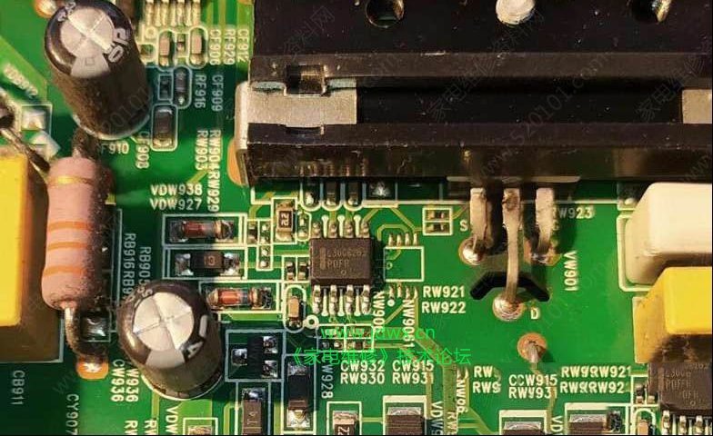

用照明LED驱动整流器修复液晶电视背光黑屏故障
收到同行送来的故障机壹台55英寸液晶电视,故障表现为有声音屏不亮,据说是使用中听到电视内异响然后黑屏。修前先点LED,两组中一组正常,然后看图象完全正常(不点屏怕掉屏故障的坑)。于是拆屏修,换坏了的灯珠,3V/2W ...

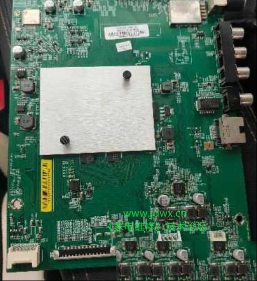

组装机采用TP.RD8501 P67主板红灯亮不开机的维修
收到同行送来的故障机壹台24英寸组装杂牌机,采用的主板是TP.RD8501 P67,故障表现为红灯亮不开机,拆机检查12V、5V、3.3V、1.2V都正常,疑似数据坏了,在网上下载了几个数据(杂牌组装机采用TP.RD8501 P67主板存储器数 ...

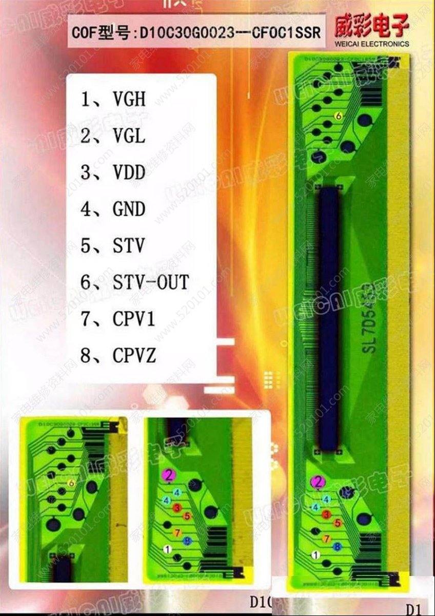

液晶COF边板D10C30G0023-CF0C1SSR飞线点位图
COF型号D10C30G0023-CF0C1SSR的VGH、VGL、VDD、GND、STV、STV-OUT、CPV1、CPV2点位如下图所示。

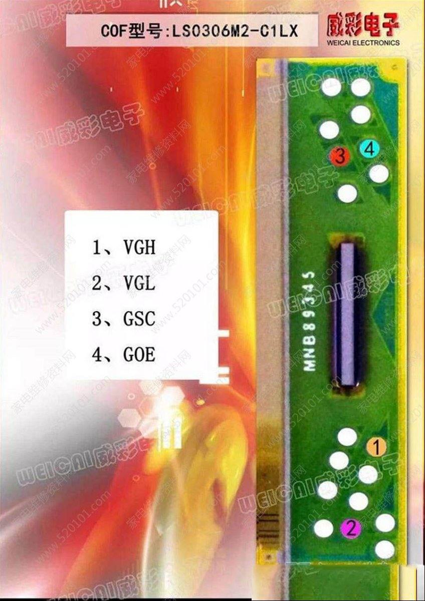

液晶COF边板LS0306M2-C1LX飞线点位图
COF型号LS0306M2-C1LX的VGH、VGL、GSC、G0E点位如下图所示。

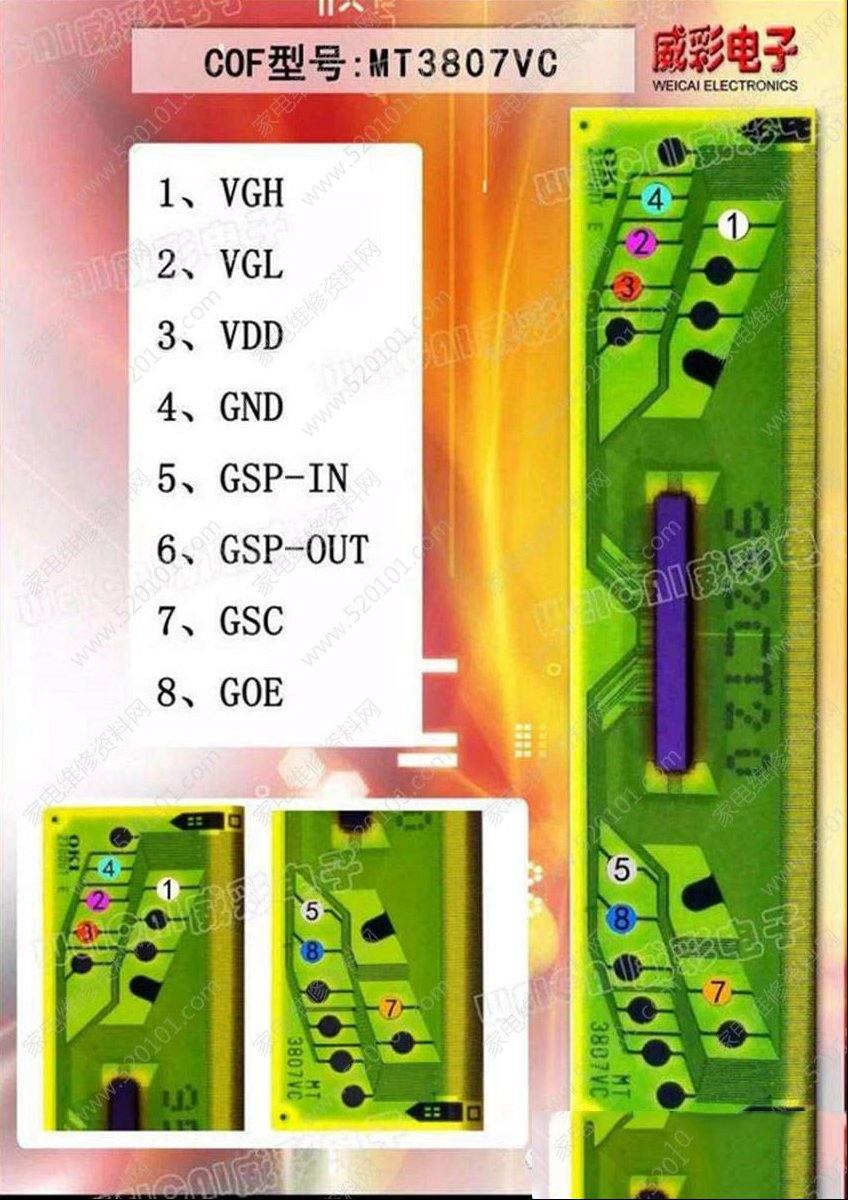

液晶COF边板MT3807VC飞线点位图
COF型号MT3807VC的VGH、VGL、VDD、GND、GSP-IN、GSP-OUT、GSC、G0E点位如下图所示。

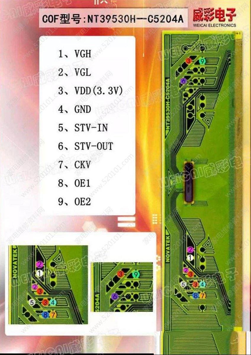

液晶COF边板NT39530H-C5204A飞线点位图
COF型号NT39530H-C5204A的VGH、VGL、VDD(3.3V)、GND、STV-IN、STV-OUT、CKV、0E1、0E2点位如下图所示。

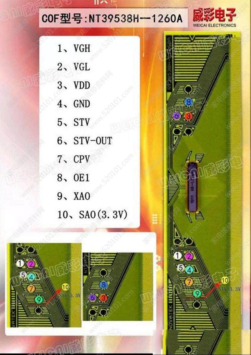

液晶COF边板NT39538H-1260A飞线点位图
COF型号NT39538H-1260A的VGH、VGL、VDD、GND、STV、STV-OUT、CPV、XA0、SA0(3.3V)点位如下图所示。
