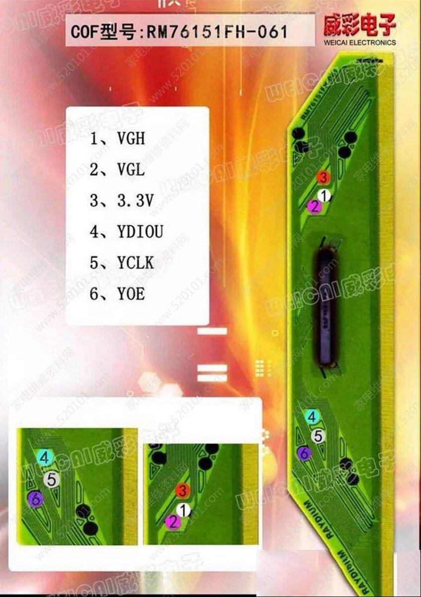

液晶COF边板RM76151FH-061飞线点位图
COF型号RM76151FH-061的VGH、VGL、3.3V、YDI0U、YCLK、Y0E点位如下图所示。

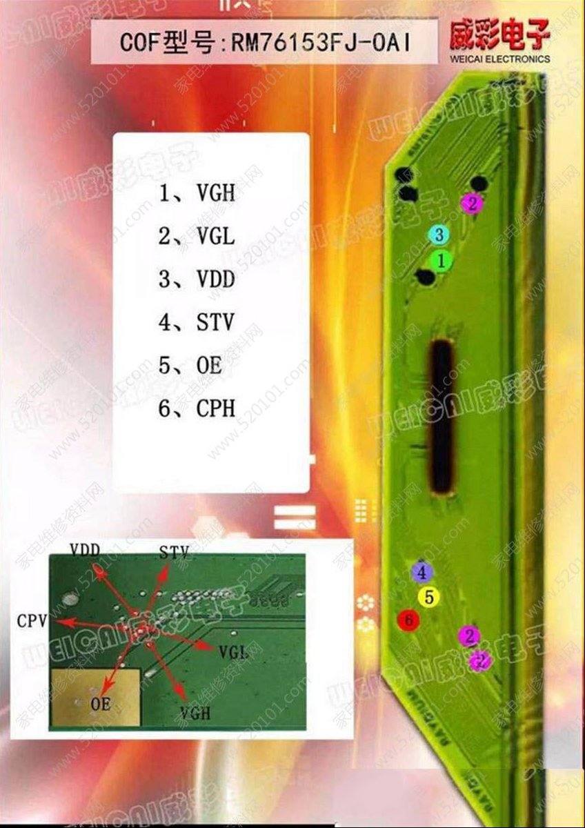

液晶COF边板RM76153FJ-0A1飞线点位图
COF型号RM76153FJ-0A1的VGH、VGL、VDD、STV、0E、CPH点位如下图所示。

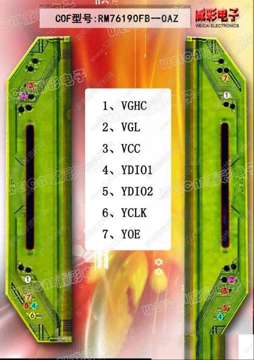

液晶COF边板RM76190FB-0AZ飞线点位图
COF型号RM76190FB-0AZ的VGH、VGL、VCC、YDI01、YDI02、YCLK、Y0E点位如下图所示。

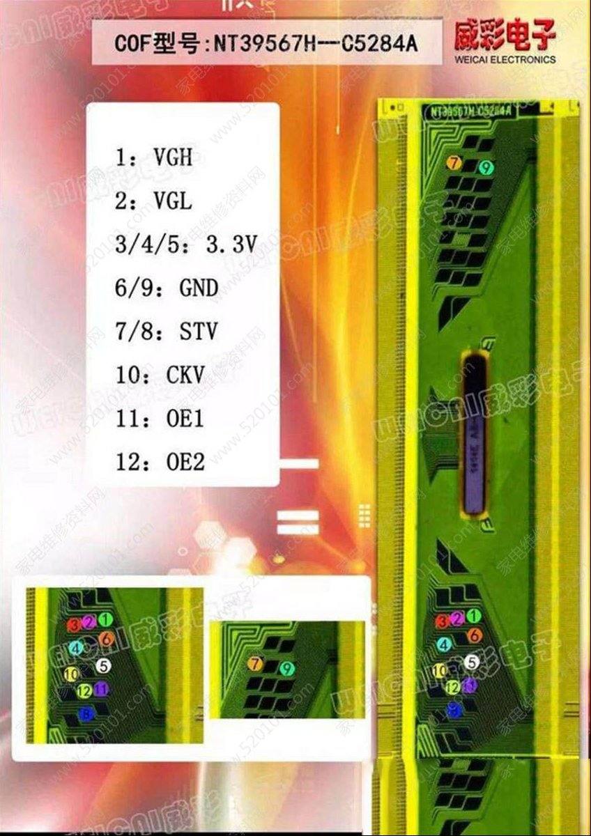

液晶COF边板NT39567H-C5284A飞线点位图
COF型号NT39567H-C5284A的VGH、VGL、3.3V、GND、STV、CKV、0E1、0E2点位如下图所示。

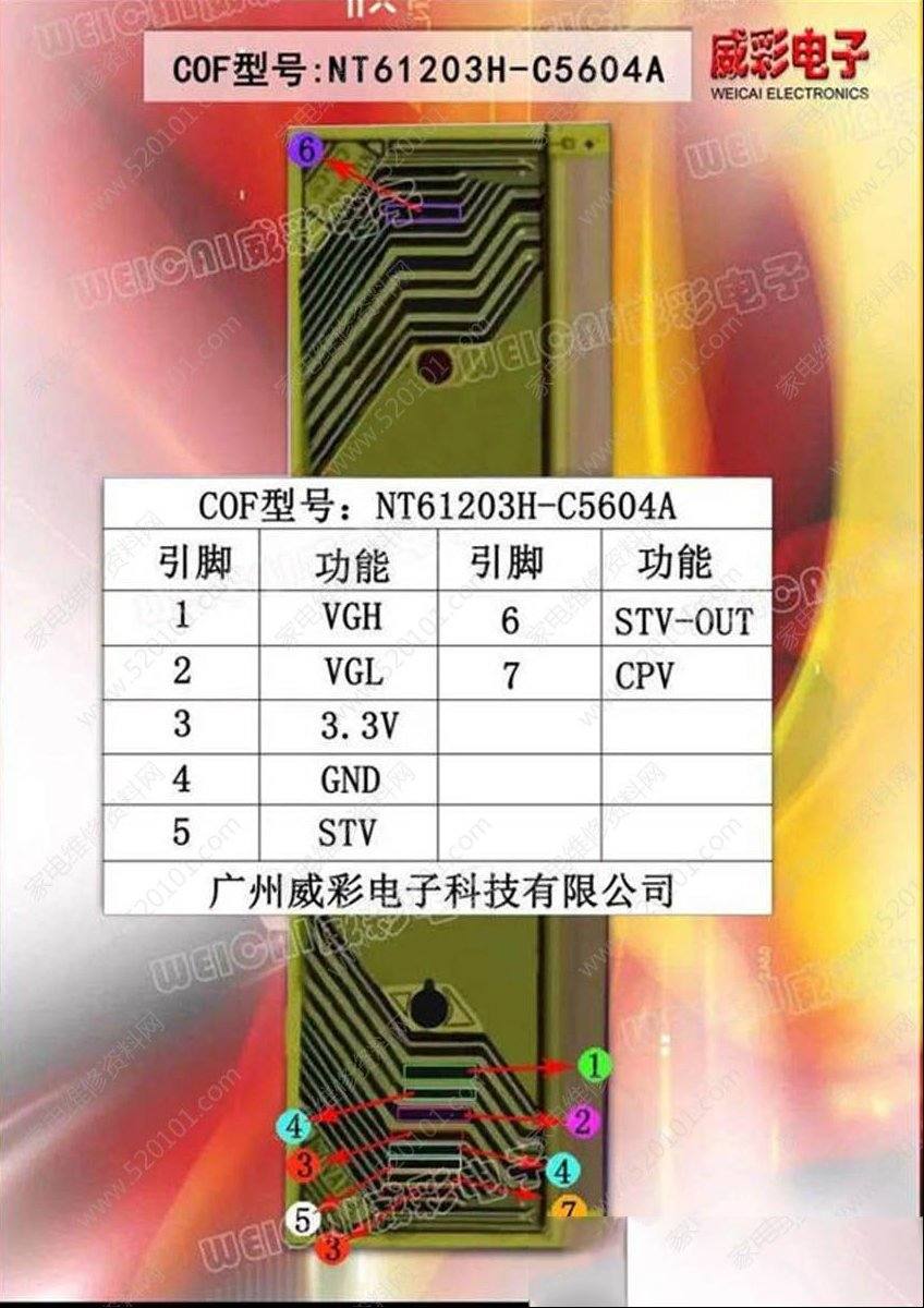

液晶COF边板NT61203H-C5604A飞线点位图
COF型号NT61203H-C5604A的VGH、VGL、3.3V、GND、STV、STV-OUT、CPV点位如下图所示。

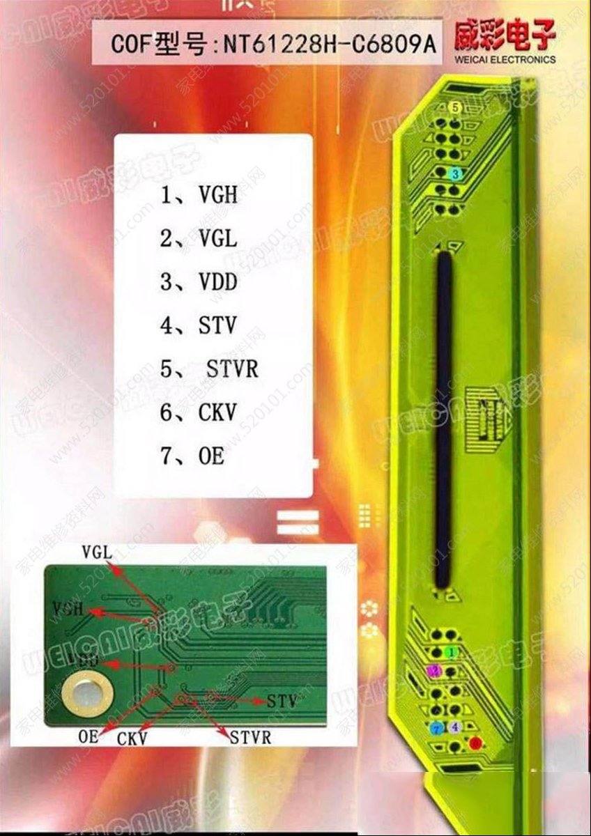

液晶COF边板NT61228H-C6809A飞线点位图
COF型号NT61228H-C6809A的VGH、VGL、VDD、STV、STVR、CKV、0E点位如下图所示。
