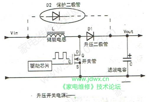

液晶电视LED背光电路升压二极管的代换经验

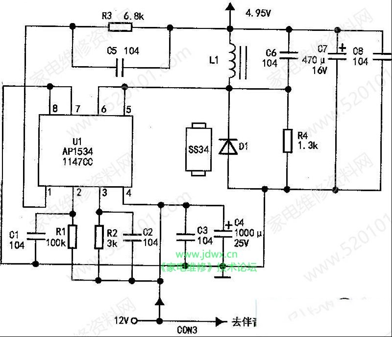

收到同行送来的故障机壹台康佳LED42F3300C型液晶电视(背光驱动芯片为OZ9902A),屏幕不亮,经检查发现背光电路一只升压二极管损坏,型号是SB2200,用RU4代换后,背光电路能工作,图像正常,但二极管发热迅速,马上关机。 ...

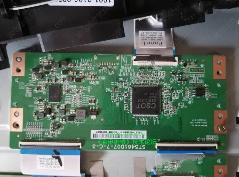

奇美V420H1-C07逻辑板检修思路图解

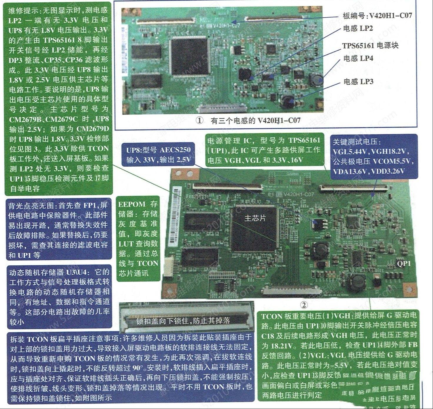

此逻辑板是在CMO奇美V420H1-L11液晶屏上使用的逻辑板。此逻辑板接收双通道LVDS接口界面信号,即LVDS信号分奇、偶差分方式传送,支持1920x1080高清格式信号显示处理,提供显示16.7MB真彩色(8Bit/色)。要 ...

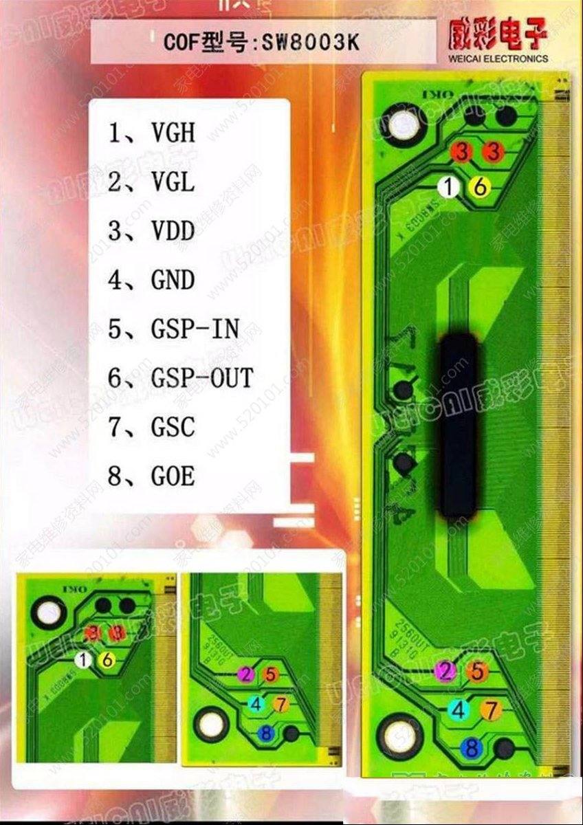

液晶COF边板SW8003K飞线点位图
液晶COF边板SW8003K飞线点位图
COF型号SW8003K的VGH、VGL、VDD、GND、GSP-IN、GSP-OUT、GSC、G0E点位如下图所示。

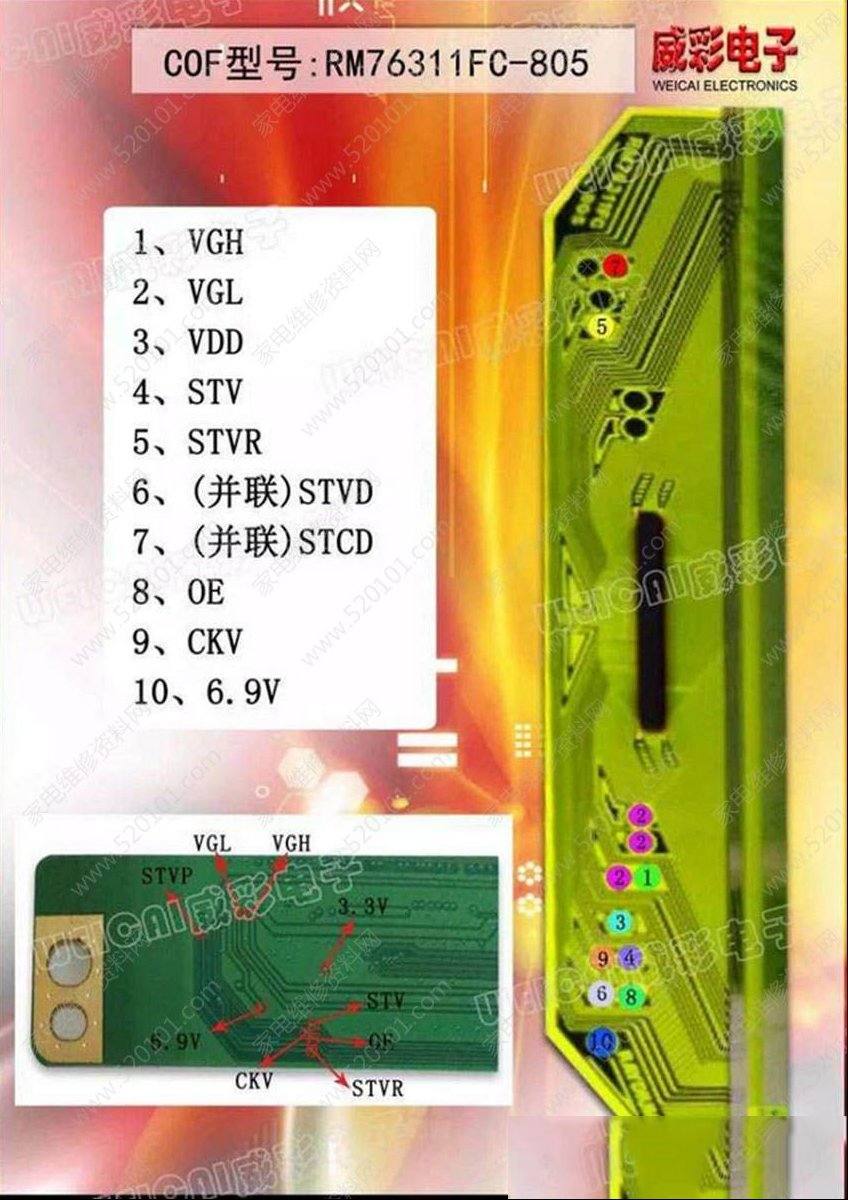

COF型号RM76311FC-805的VGH、VGL、VDD、STV、STVR、(并联)STVD、(并联)STCD、0E、CKV、6.9V点位如下图所示。

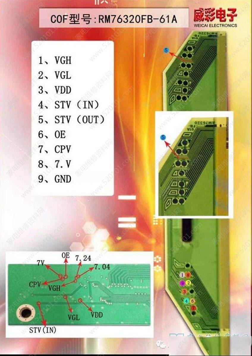

液晶COF边板RM76320FB-61A飞线点位图
COF型号RM76320FB-61A的VGH、VGL、VDD、STV(IN)、STV(OUT)、0E、CPV、7.V、GND点位如下图所示。

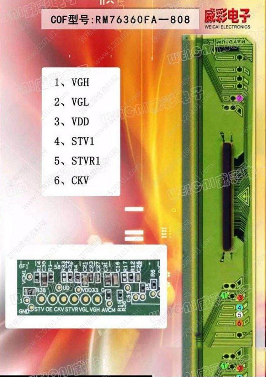

液晶COF边板RM76360FA-808飞线点位图
COF型号RM76360FA-808的VGH、VGL、VDD、STV1、STVR1、CKV点位如下图所示。

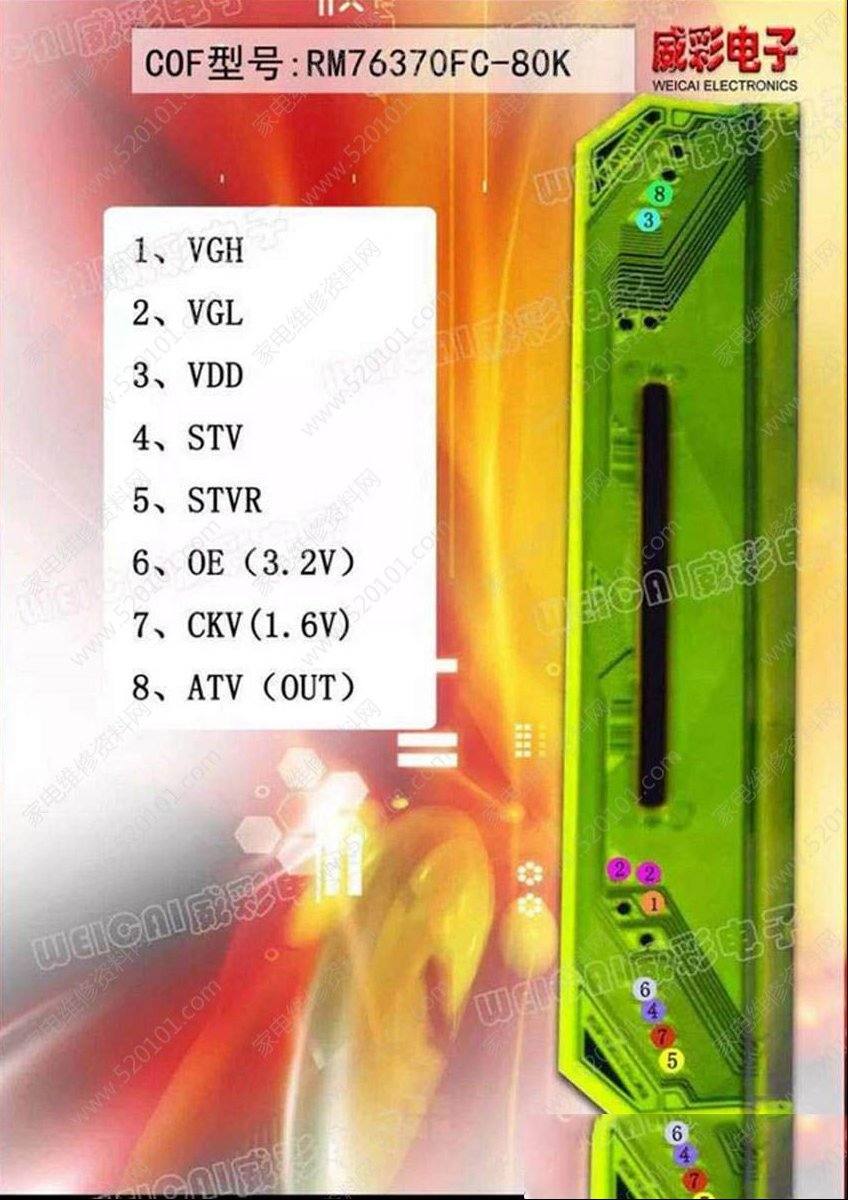

COF型号RM76370FC-80K的VGH、VGL、VDD、STV、STVR、0E(3.2V)、CKV(1.6V)、ATV(OUT)点位如下图所示。

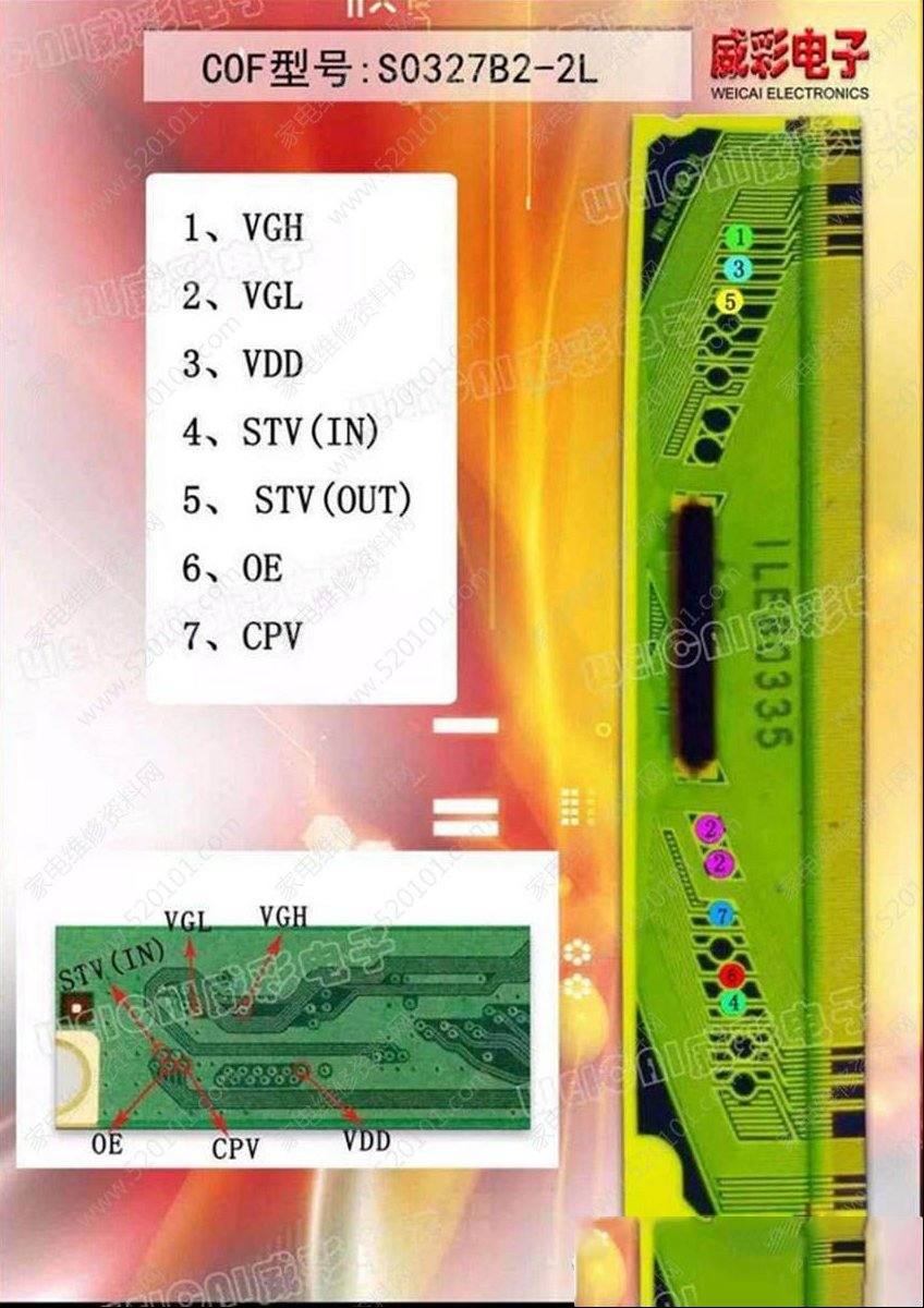

COF型号S0327B2-2L的VGH、VGL、VDD、STV(IN)、STV(OUT)、0E、CPV点位如下图所示。

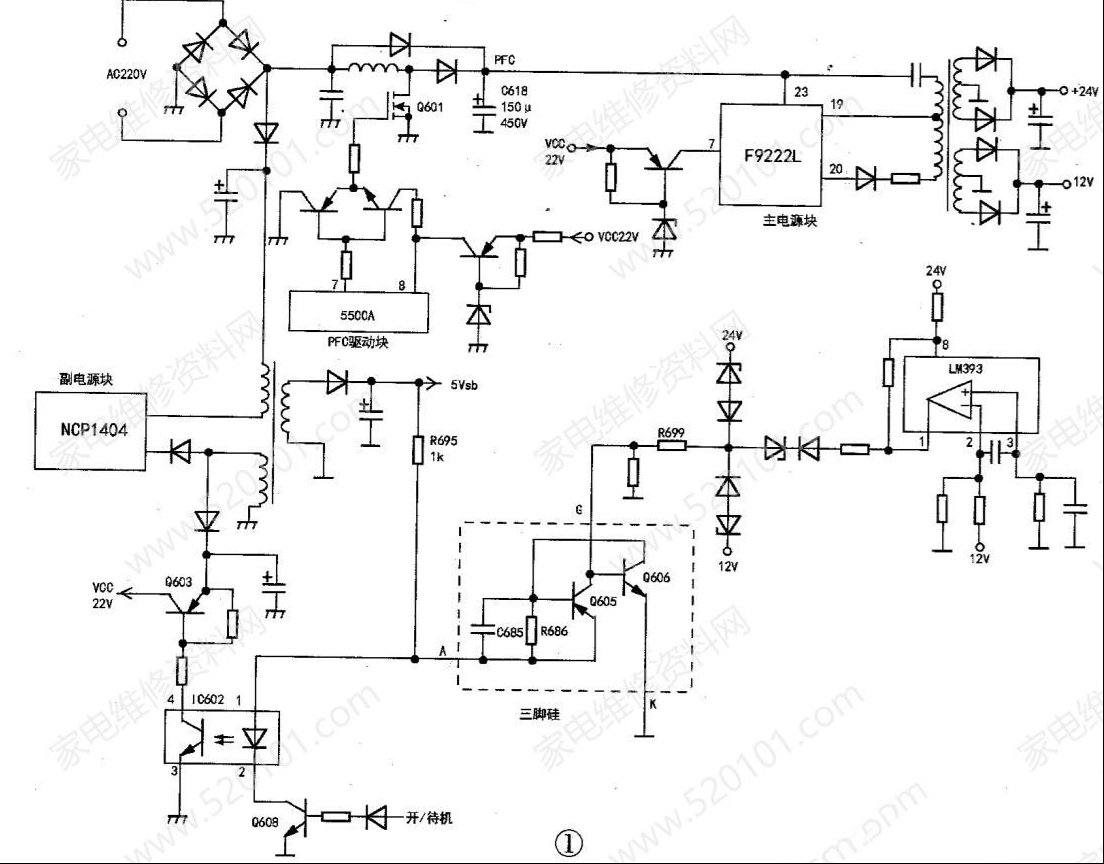

液晶电视电源板上的三脚硅和四角硅的电路特点
笔者在修液晶彩电时发现,在用模拟电路替代完整部件的实际电路中,有的组成电路与外部电路所用的可控硅,有的是三只脚(简称“三脚硅”),有的却是四只脚(简称“四脚硅”)。这种电路通常用在液晶电视的电 ...

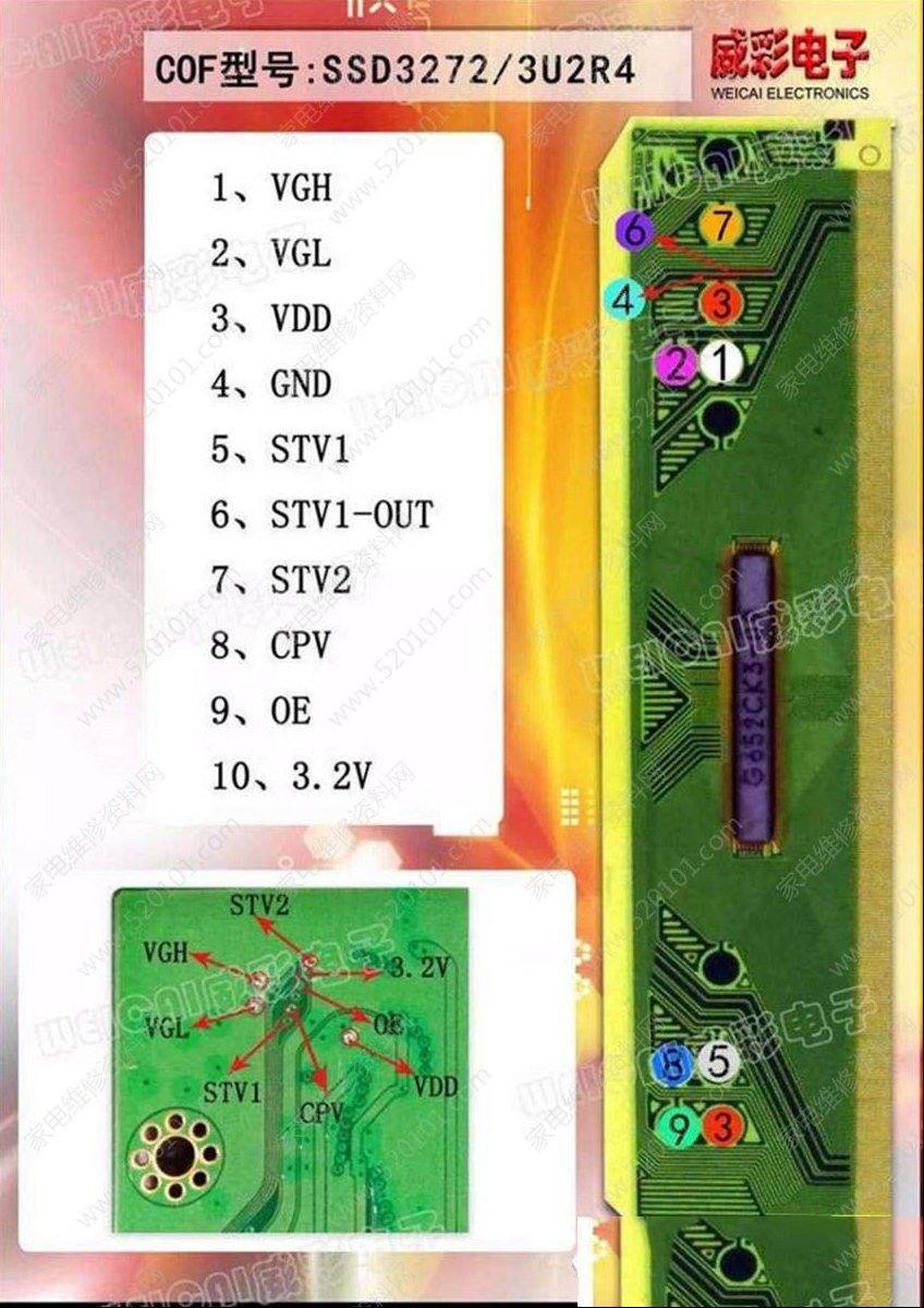

液晶COF边板SSD3272/3U2R4飞线点位图
COF型号SSD3272/3U2R4的VGH、VGL、VDD、GND、STV1、STV1-OUT、STV2、CPV、0E、3.2V点位如下图所示。
