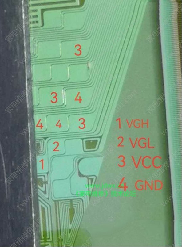

收到同行送来的故障机壹台乐视L433LN液晶电视,故障是灰屏,有开机音乐,没有图像,但是有背光,拆机后量了一下电视机主板各电压正常,重点测试逻辑板的电压,逻辑板型号是6870-0532A,上面的vgh电压0v,拔掉通往屏幕的左 ...

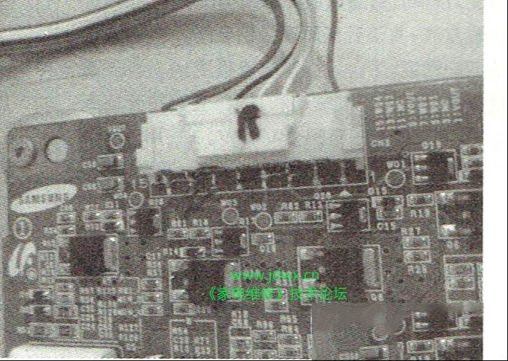

针对LED液晶电视频繁出现开机后背光亮一下即灭的故障,一直困惑着维修人员,故障点到底是在屏上还是在电路,去到客户家怎么维修?笔者摸索出一套行之有效的维修方法,与大家分享!1、必须了解高压输出的 ...

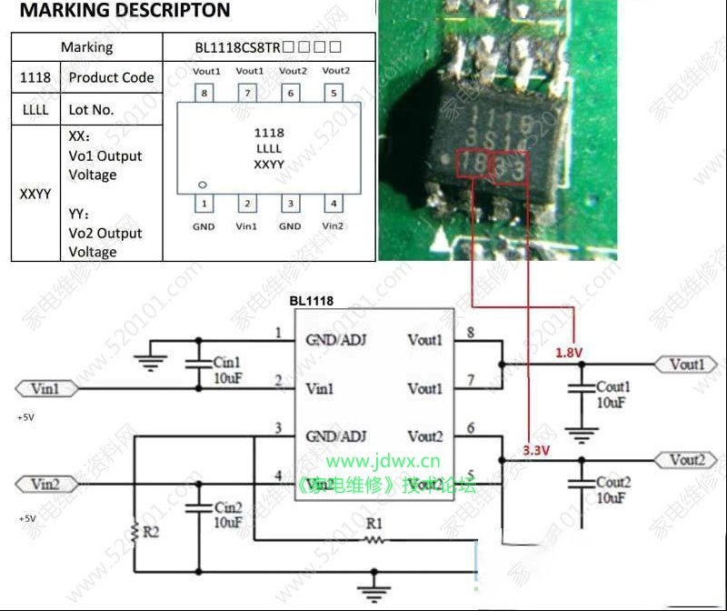

收到其他维修同行的一台杂牌液晶电视,故障表现是亮绿灯遥控面板按键开机无反应,此机主板型号是VS.T53UA3.2,拆开检查主板各电压,无意间碰到电源芯片1118 3S14 1833异常烫手,赶紧关机检测发现该芯片5-6两脚3.3V,输出端 ...

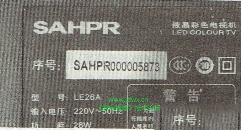

夏浦LE26A液晶电视主板的代换过程
夏浦LE26A液晶电视主板的代换过程

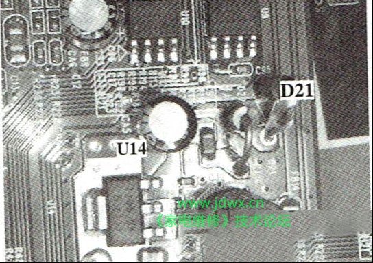

收到其他维修同行的一台广州产夏浦LE26A型液晶电视(铭牌见图1),故障为不开机但电源正常。该机采用三合一板,就是电源板、背光压板、主板是在一块板上。 若购买一体板,要100 元左右。手上正好有收到其他维修同行的一台组装的26英寸LED液晶电 ...

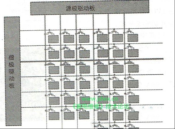

液晶屏组件由背光源、光学部件和液晶基板组成。液晶基板由两片玻璃板作基板,根据屏幕大小制造平板玻璃大小,后将两片玻璃基板做成一个扁平盒子,盒子里面注满了TN型液晶。液晶电视利用向列性液晶分子 ...

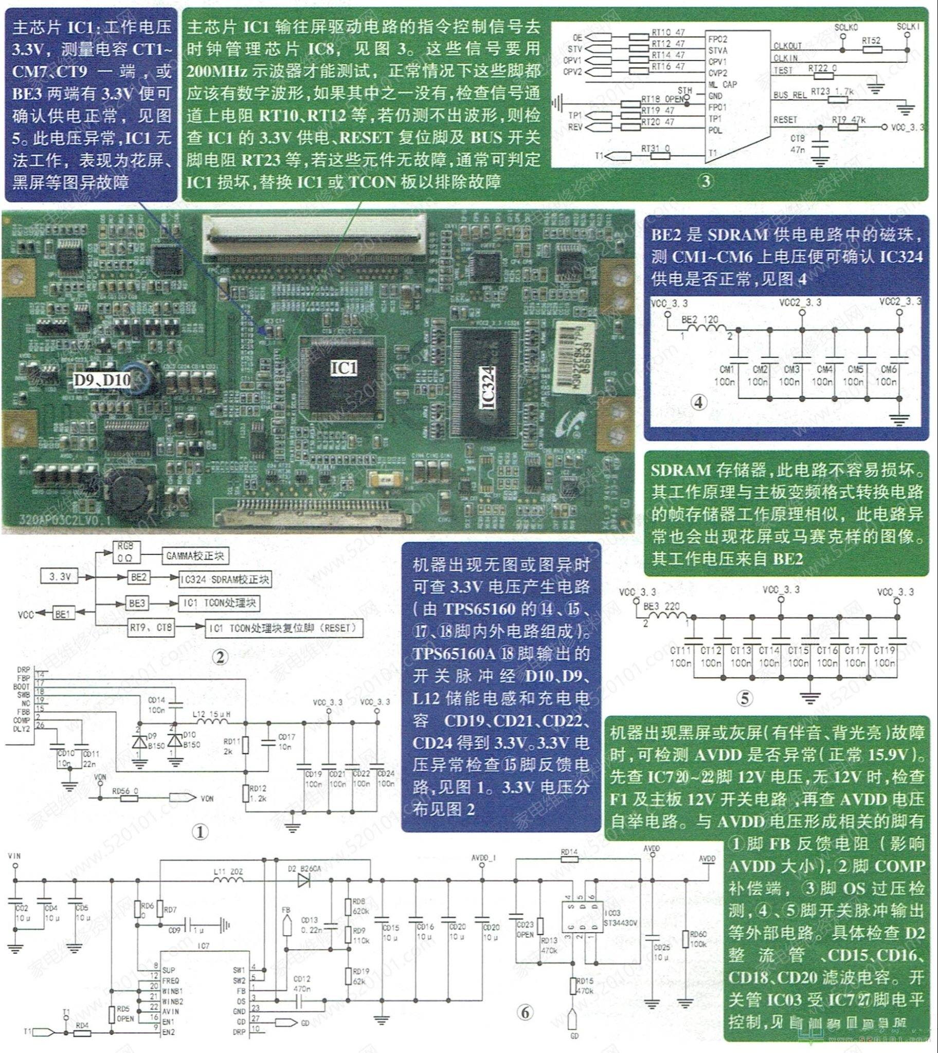

逻辑板320AP03C2LV0.1(配屏LTA320AP02)检修思路图解
三星屏LTA320AP02用在TCL L32E09、L32F19、LCD32K73、L32M61B、L32M9B、L32F19BD和海尔L32K1A、L32R1B、L32B1、LB32K1及长虹LT32900、LT32876、康佳LC32FS82C等32英寸液晶电视产品上。LTA320AP02屏所 ...
