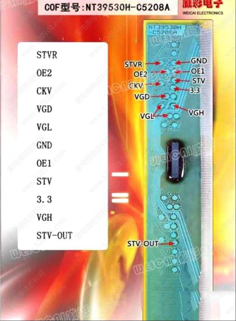

COF型号NT39530H-C5208A飞线点位图

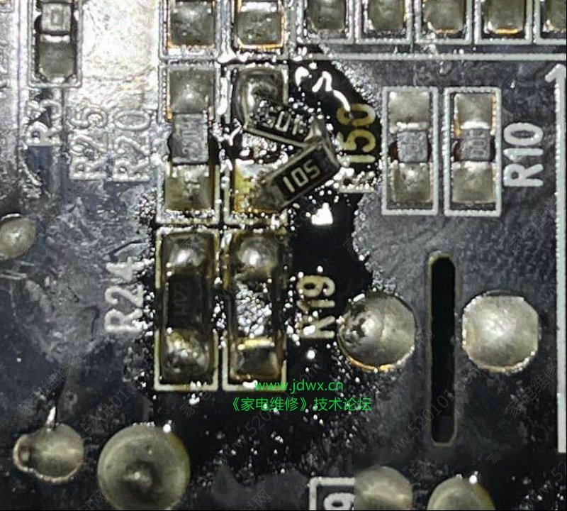

AUO友达屏采用M106-11边板芯片修复过程
收到同行送来的故障机壹台液晶电视故障为灰屏,边板芯片M106-11上方8个0欧电阻没有电压和一个59A丝印电阻,59A丝印=400欧姆,0欧电阻正常输出为9V(包括59A),有几组是9V到12V的跳变电压。焊接过程:吹下来后清理好残留 ...

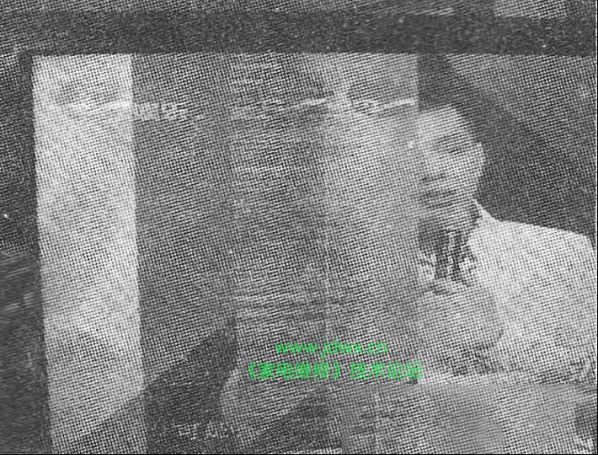

37英寸液晶电视T370XW02屏开机后图像有镶边现象的维修
收到其他维修同行的一台37英寸液晶彩电(AU屏,型号是T370XW02),开机后字符与无信号时的雪花点均正常;接上信号后,在图像亮的部分有彩色镶边现象,如图1所示。仔细观察故障表现为,发现越亮的部位镶边现象越严重,在亮度低 ...

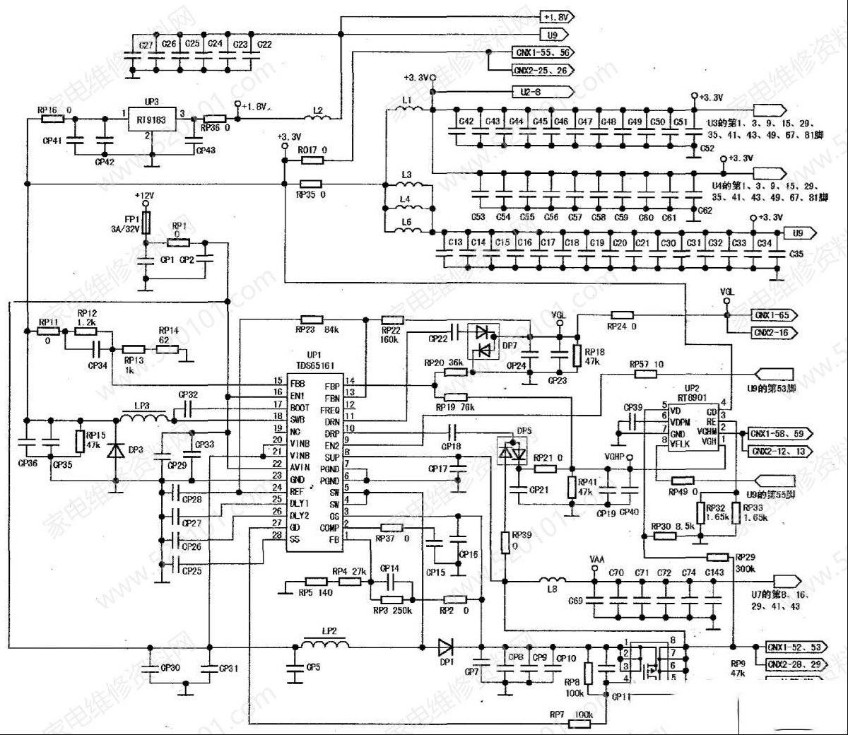

V420H1-L15逻辑板电源电路原理图

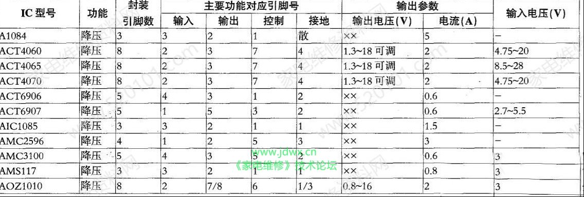

液晶电视常用DC-DC变换IC芯片引脚功能与参数速查
在液晶彩电电源板和主板中,经常采用DC-DC降压和升压变换IC芯片,将供电电压降低和提升到需要的电压,如将12V电压降为5V,将5V电压降为3.3V,将3.3V电压降为1.8V等,为小信号处理IC和cPu电路等电路供电 ...
