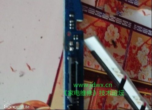

液晶电视排线打火后的简易修复
液晶电视排线打火后的简易修复
本人近期收到同行送来的故障机壹台显示器改装机满屏竖线,图像反应慢,拆开发现排线冒火花;清理打火点后,无需接线,开机图像正常,然后把打火部位涂上绝缘漆后风干试机几个小时无异常。 ...

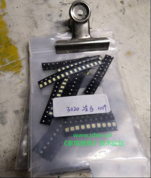

谈谈关于换背光灯珠的个人看法
谈谈关于换背光灯珠的个人看法
最近我在网上看了许多关于液晶电视背光维修的文章,几乎都说:灯珠一个坏了,其他的寿命也不会长了,为了避免拆屏返修的风险,最好是换一套新的灯条。对此说法,我不大认同。成本高,质量也不一定有保 ...

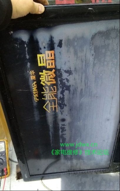

个人贴液晶屏硬膜的心得体会
个人贴液晶屏硬膜的心得体会
近几年我个人低价收购了不少液晶电视,修复以后获利不少。现以一个32寸的厦华电视为例,和大家分享一下贴液晶硬膜的经验技巧。液晶电视的贴膜(也叫偏光膜)。分为软膜和硬膜,其中软膜成本便宜。但是 ...

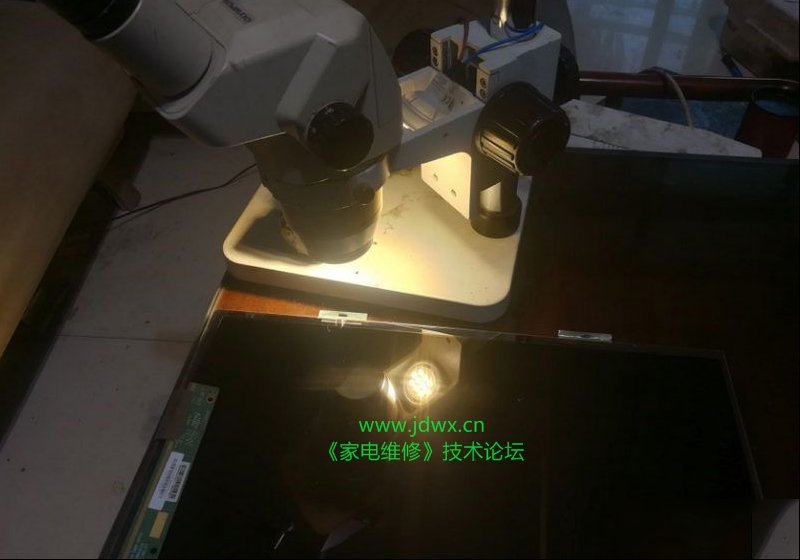

用显微镜飞COF线修BOE京东方灰屏
用显微镜飞COF线修BOE京东方灰屏
本人近期收到故障机到收到其他维修同行的一台杂牌机,拆机机器,是BOE京东方屏,机器的故障表现为不定时灰屏,检查后确定背光好的,有声音,vgh vgl vcom 的电压值在故障前和故障后有变化,但是变化不大,后来这台机器搁置很 ...

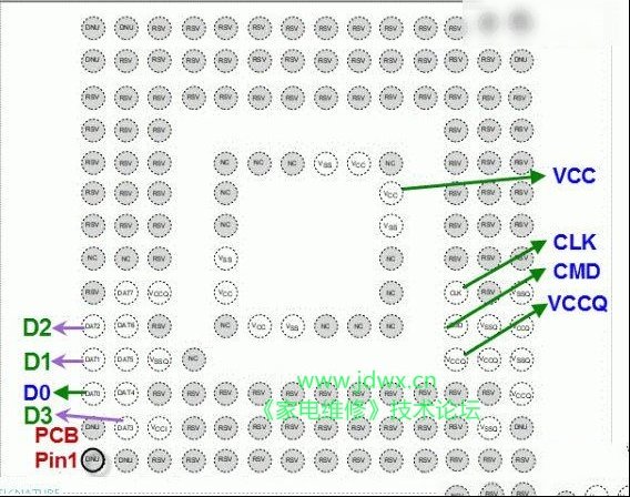

液晶电视EMMC读写方法和部分液晶主板ISP点位图
EMMC在线读写需要找到VCC/GND/CLK/CMD/D0至少5根线。VCC/GND这个最好找,不用多讲;如果有图纸或者拆了EMMC的PCB,都可以轻松找到飞线点。如果没有这些条件,可以按一下方法查找:在EMMC芯片附近查看整 ...

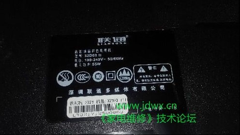

个人经验:联通牌32D03lll液晶电视OB3353CP背光控制芯片检修思路
近期收到同行送来的故障机壹台产自广东深圳的联通牌32D03lll液晶彩色电视机,故障表现为黑屏,但是用手电照屏幕有暗暗的图像,开机一瞬间观察屏幕没有闪一下即灭现象,打开机壳通电测量背光LED+始终只有20V左右,说明 ...

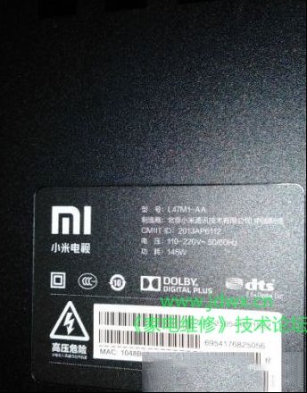

个人经验:小米L47M1-AA液晶电视开机无反应

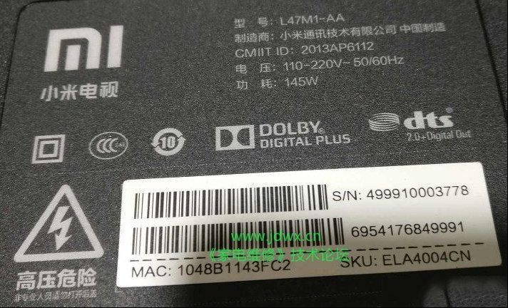

今天收到同行送来的故障机壹台小米L47M1-AA液晶电视,故障表现是上电开机面板指示灯不亮,整机无反应!拆盖,测主电源滤波电压为300V,说明PFC电路没工作。PFC电路由NCP1608组成,其8脚为VCC启动电压,测量时,发现为0 ...

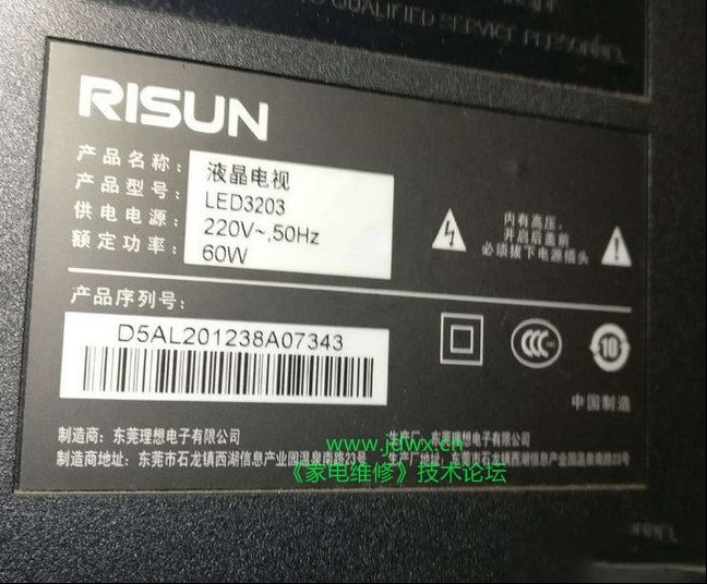

个人经验:RISUN理想LED3203液晶电视指示灯亮不开机维修
今天收到同行送来的故障机壹台RISUN理想液晶电视,上电开机,面板指示灯红灯亮,按待机键无法开机。拆盖检查,主电源滤波电容电压为300V,(此机没有PFC电路)+5V、12V、24V都有。怀疑数据有问题,于是拿出RT809F接主 ...

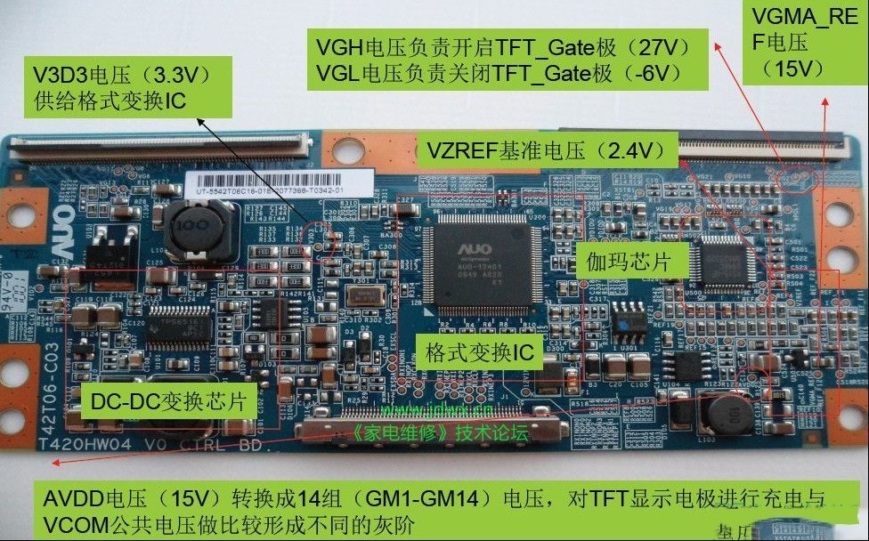

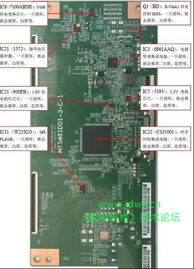

液晶屏MT5461D01-3-C-1逻辑板故障检修要点图解

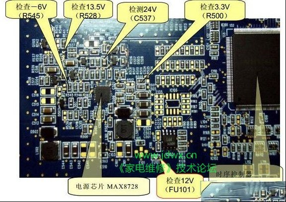

32寸中华屏电源部分电压关键点图解
32寸中华屏电源部分电压关键点图解

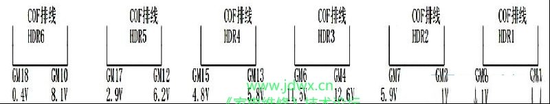

奇美V315B5-XC06逻辑板负像检修思路
测得COF排线HDR1--HDR6,GAMMA校正电压如上图所示,排序整理后如下图 整理排序后发现GM7,GM2电压突变,不符合GAMMA电压规律,重点检查COF排线(HDR2)外围GAMMA分压电阻,如下图所示 测量VS2:9.4V,VS7: ...
