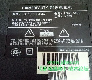

收到同行送来的故障机壹台杂牌EHT49H08(广州瀚丽美)电视,故障是有声音,图像一下正常一下变黑暗拖尾(向下)交替变化(1-2秒正常1-2秒暗屏拖尾),打开后盖电源目测正常,测电压也正常,清洗排线也一样,换逻辑板也 ...

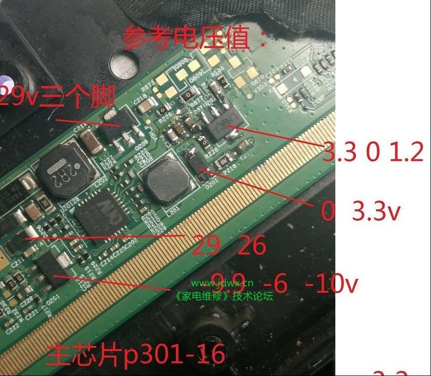

采用AUO友达p301-16逻辑板电压参数(图)
近期拆了收到其他维修同行的一台机器,顺便良出各个点的电压,管脚太密了无法直接测量 只测量外围,具体看下图。

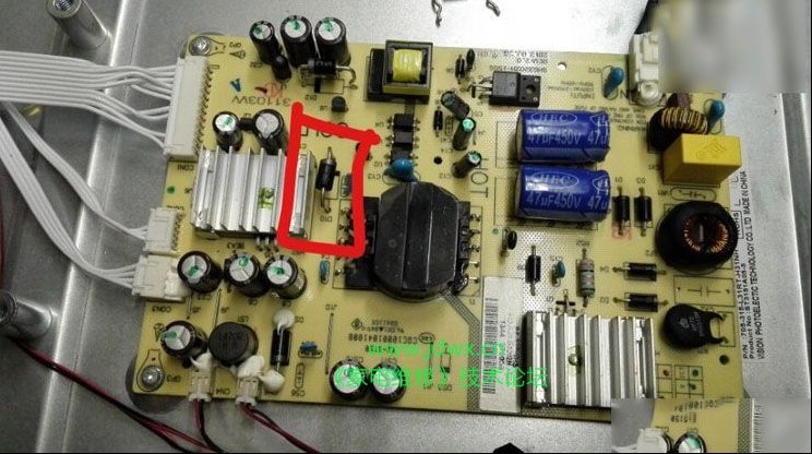

RISUN理想LED3217液晶电视指示灯亮但不开机
近日收到同行送来的故障机壹台理想牌 RISUN LED3217液晶电视机,故障表现为开机指示灯红灯亮,不开机。遥控开机与按键开机都无反应。拆开机器,检查电源板有5V,没有12V。测12V整流管D10 SB5100短路,更换后开机,指 ...

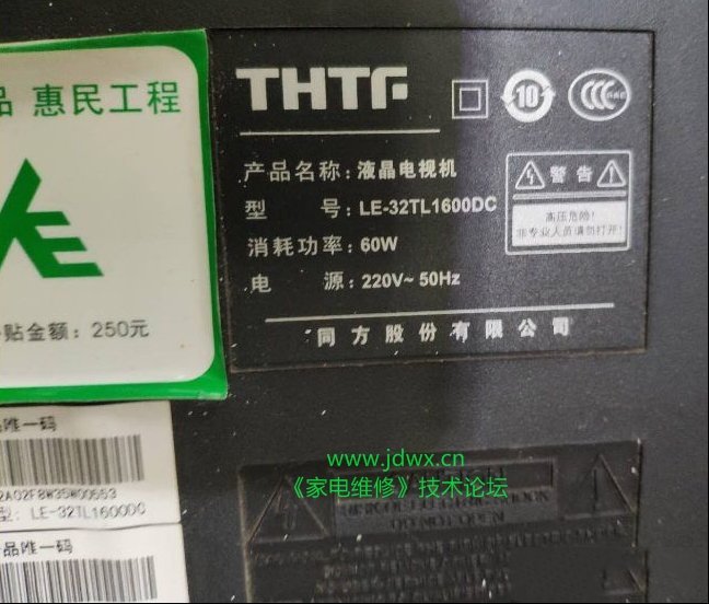

用继电器修复清华同方LE-32TL1600DC待机后无法开机故障
收到同行送来的故障机壹台清华同方LE-32TL1600DC待机后无法开机,关掉总电源开机要迅速用遥控器或是键控二次开机,电视机就可以正常开机工作,一但二次关机久了,或是打开总电源久了再开机电视机就无法开机了。从故障 ...

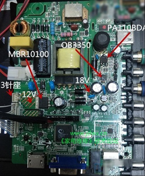

组装机康视GP-3288电源指示灯闪维修
近期收到同行送来的故障机壹台杂牌组装机,故障是无图无声,电源指示红灯闪。打开电视后表笔直奔开关电源输出整流管,欧姆XI档测负载接近0,经验告诉我这种两个并联的二极管喜欢坏,但拆下后万用表推翻了我的判断。 ...

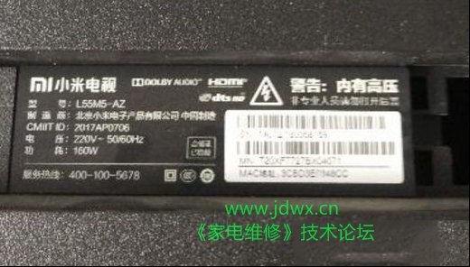

本人收到同行送来的故障机壹台用户送来的小米电视,型号为L55M5-AZ,故障表现是插上电源没反应,拆机检查pfc电压310v没工作,后机没输出,测量发现后机短路,把滤波电容拆下测量没问题还是短路,把整流拆除用自作的烧 ...

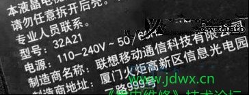

联想32A21液晶电视进入刷机模式方法
联想32A21液晶电视进入刷机模式方法
最近本人收到故障机到好几次联想32A21智能电视卡画面故障,一般升级程序即可成功解决。首先要准备联想32A21的刷机包,将刷机的程序拷入到U盘,如果无法识别你的U盘的话,请用sd卡。然后在电视机待机的状态下 ...
