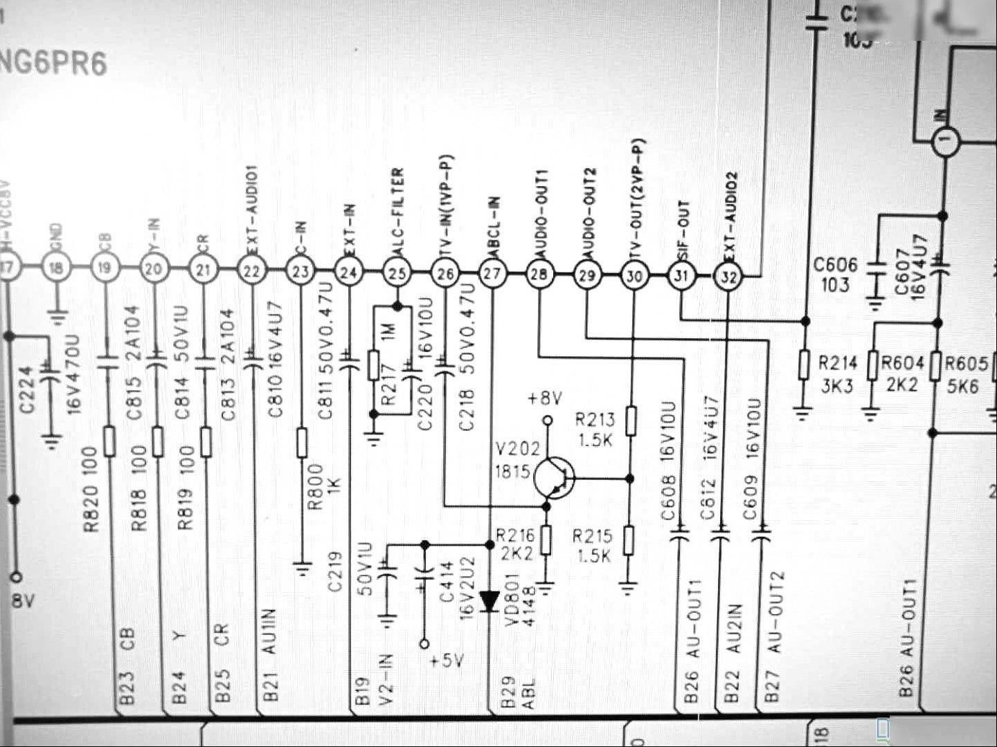

杂牌组装机8873CSCNG6PR6图像偏右检修思路
去年收到同行送来的故障机壹台组装机电视,芯片是8873CSCNG6PR6,上电没反应,指示灯也没亮。拆盖检查,发现行管击穿短路,换之上电立即听到高压包“啪啪”响。又立即关机,换高压包。上电开机,好久都没见光栅出现,但 ...

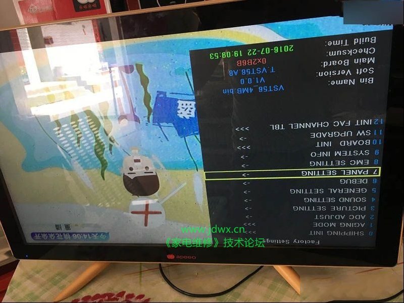

杂牌apeeo液晶电视图像倒置进总线调整方法
一用户送来—台杂牌液晶apeeo 30APFX04-LED电视,故障表现为是图像倒置,怎么修理是用遥控器按:菜单加1147、在第1页、第7项内的第9项、将:mirror“关”调成“开”即可。机器故障修复,交付用户使用。 ...
2023-4-27 18:14

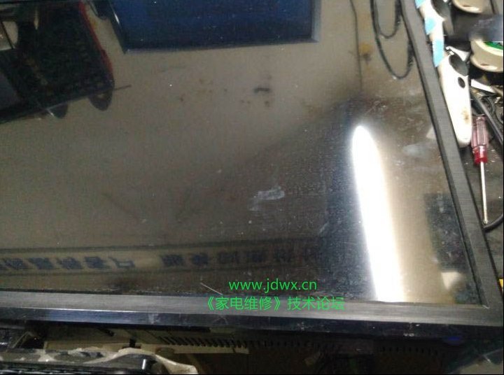

今天收到同行送来的故障机壹台面板带防护玻璃的液晶电视,客户送来时,说有声无光,起初是左下角黑,再后来就没光了。看后盖根本就没贴什么机型号。估计是灯条坏。拆后盖,见里面就两块板。用检测灯条的仪器分别测量两 ...

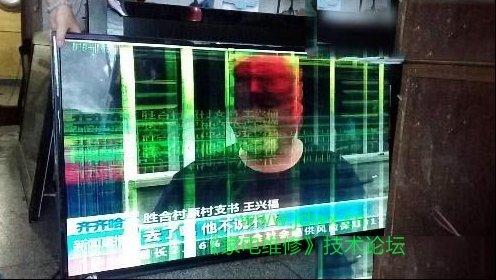

国产50寸杂牌液晶电视屏故障处理过程
国产50寸杂牌液晶电视屏故障处理过程
前几天拿来收到其他维修同行的一台杂牌50寸LED液晶电视,沒有牌子的,放看如下图片,可能屏不良,从背看脱开左边的逻辑板排线.,试放右边图象正常,脱开右边,左边全是横条干扰,确定左边屏不良后,用脱开法将左边排线用纸隔开1 ...
2023-4-27 18:14

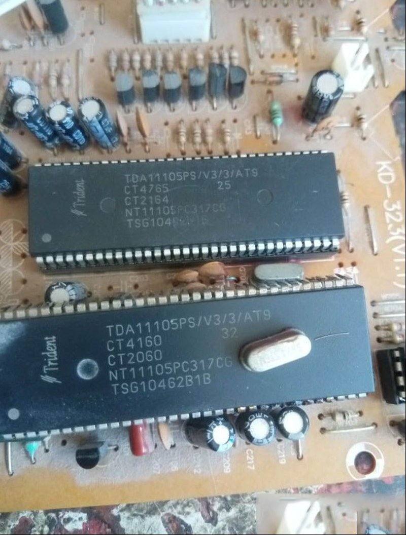

采用TDA11105PS芯片组装机不开机维修
收到同行送来的故障机壹台组装机,主芯片是TDA11105PS AT9 V3/3,故障表现为不开机,拆开机器测量8V没有, 直通,还是不开机,换数据,故障不变,在马云家买了大块换上,故障还是不变,翻过板子的时候发现掉下一个东西, ...

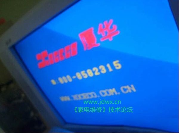

厦华E2930彩电出现彩虹光栅检修思路
厦华E2930彩电出现彩虹光栅检修思路
收到同行送来的故障机壹台夏华转修电视机,故障表现为开机彩虹光栅,在网上查询听说要切颈什么的,降低加速极电压。考虑场电路查到C322电容25v1000uf没有容量,换掉它;又查到R310保险电阻无阻值,通电试机开机还是彩虹 ...
2023-4-27 18:14

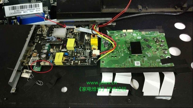

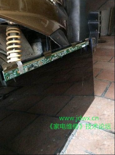

贴牌32寸飞利浦液晶换液晶屏幕过程
贴牌32寸飞利浦液晶换液晶屏幕过程
一用户送来收到其他维修同行的一台贴牌(OEM)的32寸飞利浦液晶电视到我店里,说小孩把屏幕砸碎了,问我有没有屏幕换,我拆开一看是京东方32寸屏,回想前几天拆了一个奇美32寸屏幕,两个都是逻辑板集成在屏边板,而且尺 ...
2023-4-27 18:14

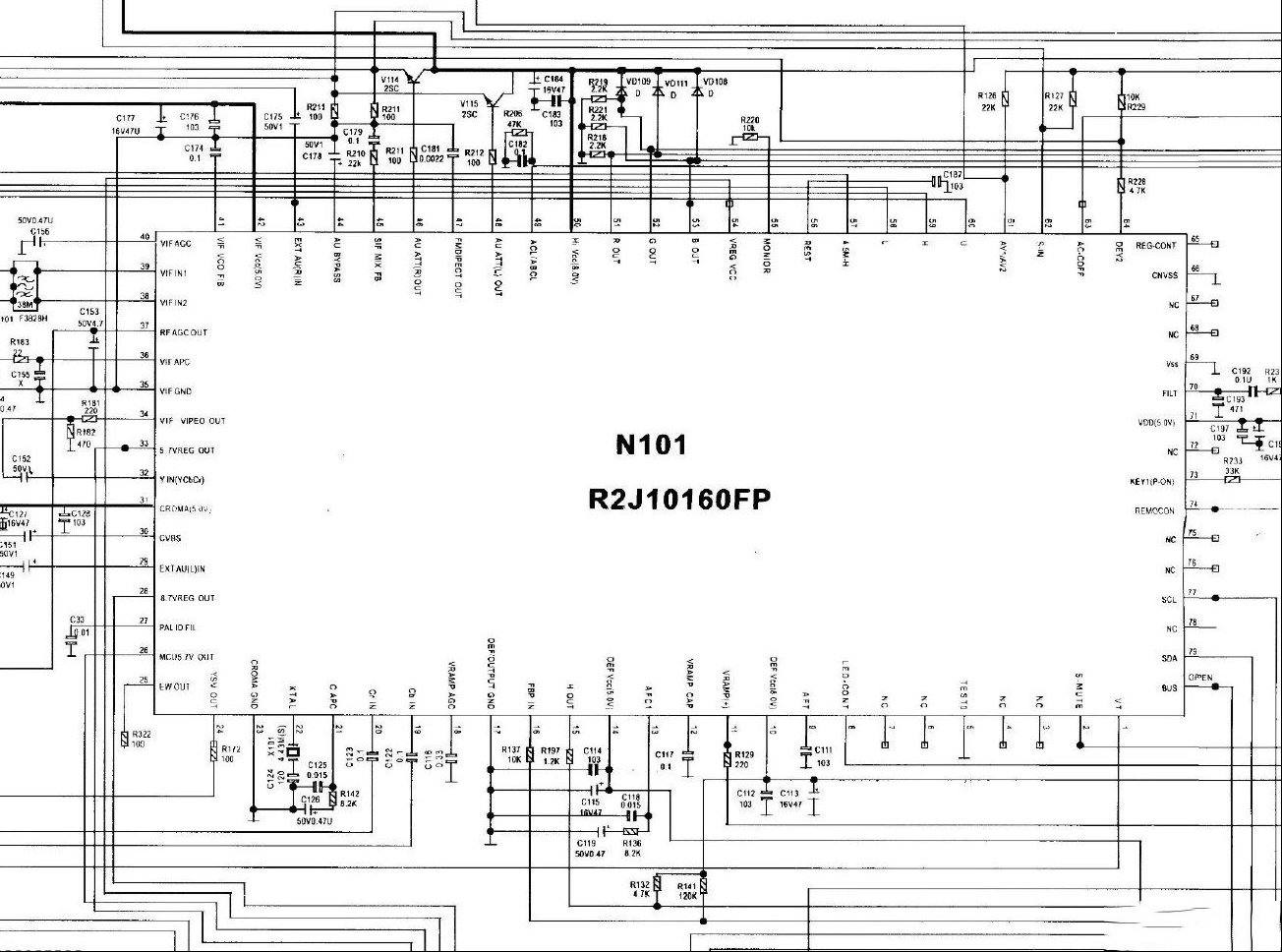

杂牌机(芯片R210190HA-A00DD)开机后立马自动关机
接一组装机,顾客诉说,收看过程中,突然出现有声无光故障。拆开机器,先接负载,测110V正常,180V为110V,行停振,测推动管B极刚开机0.3V之后上升到1.6V,经代换双聚焦行输出及行管、推动变压器推动管, ...

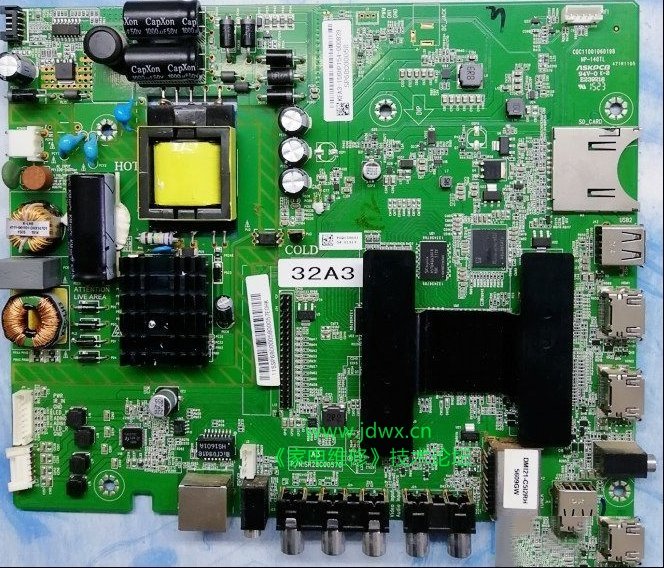

联想32A3液晶电视开机不通电无反应维修
近期收到同行送来的故障机壹台联想32A3型液晶电视,故障表现是三无。拆机查看,此板为三合一主板,板号为:KTCP/N:4715-0000A3-A2233K01 CQC11001060198。贴纸标签写的是:KEA3-156HP154-001487 SP68C00058。配屏:DS32M41 ...

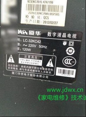

厦华LC-32KC42液晶电视开机一分钟后黑屏
收到同行送来的故障机壹台厦华LC-32KC42的液晶电视,故障表现为是开机一分钟屏灭有伴音。拆开机器,检测电源板24V正常,高压排线FB1、FB2由高电平变低电平,PT由低电平变高电平,高压输出保护;到底是过流保护还是欠流保 ...
