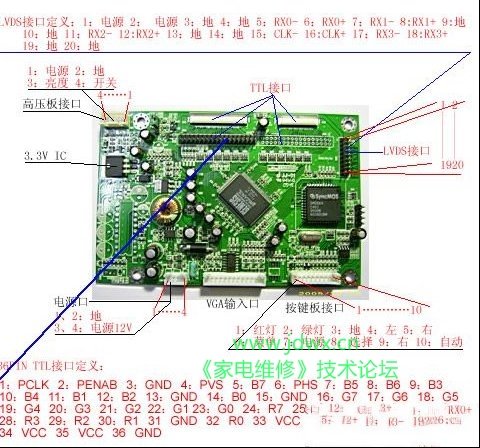

GM2121液晶主板接口说明详解
GM2121液晶主板接口说明详解
1、VGA口连接数据:GDN VS HS GND R in GND G in GND B in GND SDA SCL 2、菜单口连接数据 从上往下 空 自动 菜单 下 上 地 绿灯 红灯 电源 3、LVDS接口数据 从第一脚开始:GND GND ...

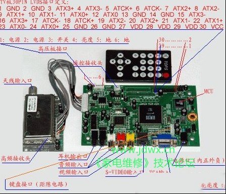

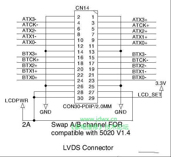

DK TV GM2221驱动板详细说明
DK TV GM2221驱动板详细说明
DK TV GM2221驱动(逻辑)板 30PIN LVDS接口定义,如下图所示

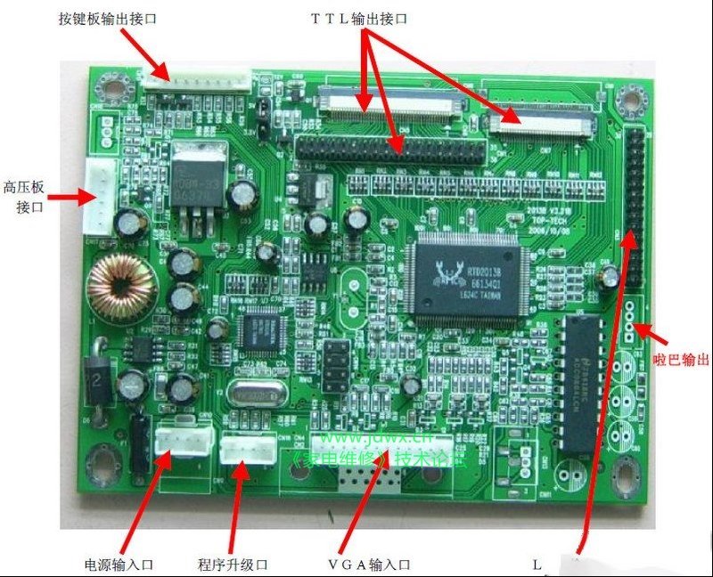

顶科2013B-V321-PC驱动板跳线参数及使用
一、驱动板图片说明 二、单口插针TTL接口详细定义 三、单口LVDS接口详细定义 单口LVDS时取CN3的前20个PIN脚! 四、双口LVDS接口详细定义 双口LVDS时取CN3的所有脚! 五、关于VGA输出接口详细定 ...

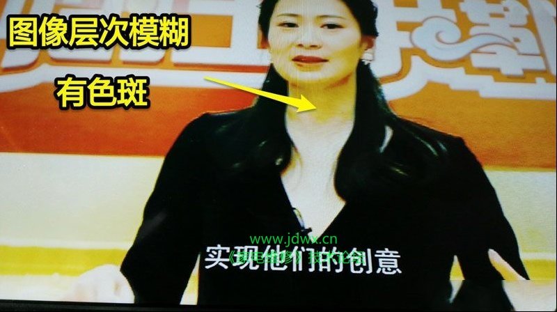

接修一台由伽玛电路故障造成图像色彩不正常维修案例
收到故障机客户送来收到其他维修同行的一台32寸杂牌液晶电视,故障表现为开机图像暗而且有色斑拖尾现象,拆开机器检查屏线接触良好,通用板点屏试机,故障依旧。说明不是主板原因,那故障重点就在逻辑板了,这种现象要么信号处 ...

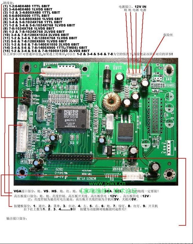

鼎科2621驱动板详细说明
鼎科2621驱动板详细说明
备注:以下屏参只针对普通屏设置,如果遇上特殊屏,可以在1-2&3-4&5-6&7-8为空的情况下,直接烧录该屏所对应的屏参。

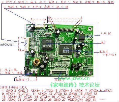

鼎科ZAN3L驱动主板详细说明
鼎科ZAN3L驱动主板详细说明
鼎科ZAN3L驱动板LVDS接口定义:1、电源;2、电源;3、地;4、地;5、RX0-;6、RX0+;7、RX1-;8、RX1+;9、地;10、地;11、RX2-;12、RX2+;13、地;14、地;15、CLK-;16、CLK+;17、RX3-;18、RX3 ...
2023-4-27 18:16
鼎科ZAN3SL 双LVDS驱动板详细说明
鼎科ZAN3SL按键接口定义:1、红灯;2、绿灯;3、地;4、左;5、菜单;6、开关;7、确定‘8、右键;9、地;10、自动

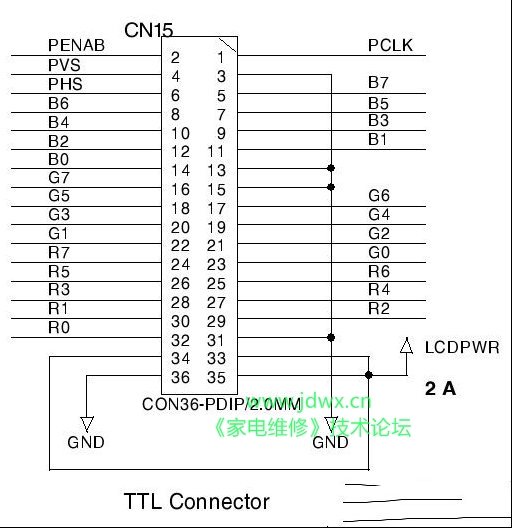

鼎科驱动板所有36PIN TTL接口定义图

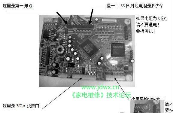

鼎科驱动板41PIN连屏线正反接法区分方法
关于鼎科驱动板41PIN连屏线正反接法区分方法如下:本板支持所有TTL接口的液晶屏,要写相应驱动才行。如下图所示,如果电阻为0欧,请不要通电!要换屏线! ...

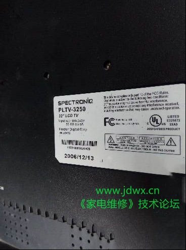

出口机PLTV-3250液晶电视通电红灯亮,但不开机
收到同行送来的故障机壹台32出口机,型号是SPECTRONIQ PLTV-3250,故障表现为开机红灯亮,偶尔可以开机。客户说前几天让别的师傅修过,再去找他说是其他故障,不愿给他修。所以拿到我维修部,就像上述的故障。拆开机器 ...
