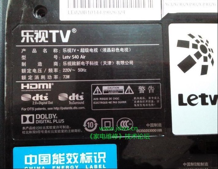

收到同行送来的故障机壹台乐视TV Letv S40Air液晶电视,无图像暗蓝屏,这种故障基本都在屏边板上,拆掉屏边板上的压边条(螺丝有点多,需耐心拆解),露出边板,测上屏供电保险两端都有12v,VGL有-7V,VGH和VAA电压都为 ...

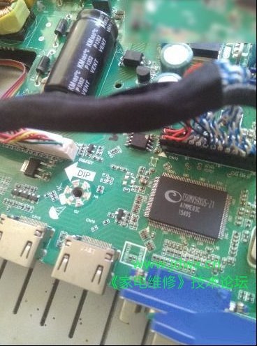

收到同行送来的故障机壹台杂牌液晶电视,其采用的芯片是TSUMV59XUS-Z1,故障表现为有时候能正常开机有时候不能,且收看中突然关机的现象。经查为主芯片TSUMV59XUS-Z1稳定性不良。测试复位信号正常时钟信号正常,换之故 ...

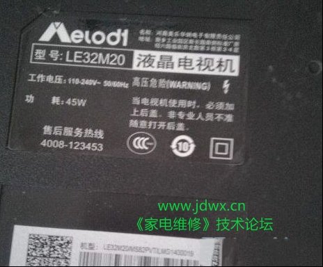

收到同行送来的故障机壹台32寸AELODI牌LE32M20杂牌液晶电视,故障表现是红灯亮,按键,遥控无效,不开机。先拆机检查板子上面标示的各种待机电压,比如:5V 3.3V,1.8V都正常,检查复位,晶振也正常。 按键板也正常 ...

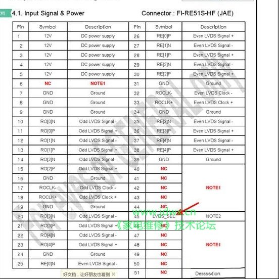

下图备注:45脚是逻辑板调试花屏功能,首先切断45脚与主板相连接线,然后测量当前电压是高电平还是低电平,如果是高电平3.3V那么直接接地即可,相反测量是低电平则接入3.3V电压即可解决花屏。 ...

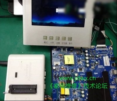

收到同行送来的故障机壹台看尚C32KD110液晶电视,故障表现是开机卡logo,不能启动主界面,拆开机器,其主板的板号是CV638H-E42,连接好RT809H,通电查看打印如下图2所示。 从卡logo的故障表现为来说,主要也分为软件 ...

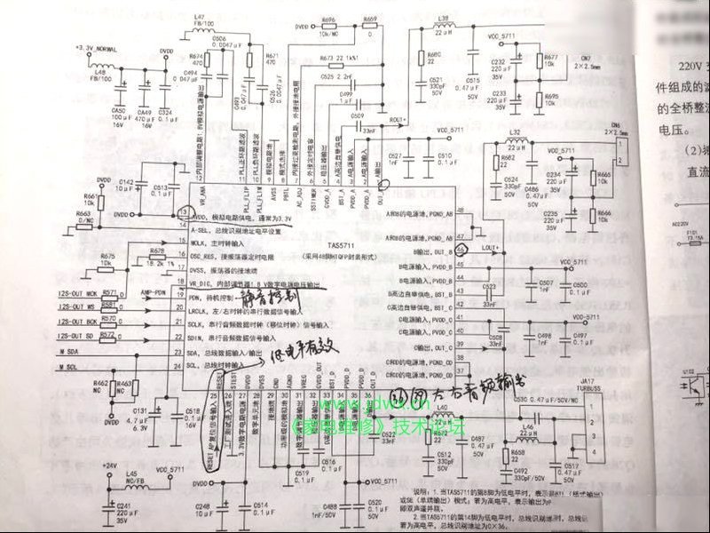

接到一同行师傅电话,说手上有台暴风45F电视,故障有图无声,他只会修屏,问我能搞定不。我一听暴风的,智能机,板卡型号TD.MS639.791,主芯片是MSD6A639,内心既兴奋又忐忑,本人是菜鸟一个,不知道能 ...
