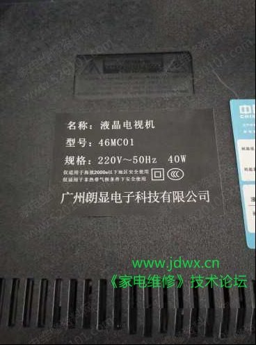

收到同行送来的故障机壹台杂牌32英寸组装机电视,故障表现为出现模式功能乱跳,接好AV线在开机发现在视频模式下自动转换为TV模式,关了再开也一样,按以往维修查按键板,无果,难道是主板漏电造成,正准备进行大检查。 ...

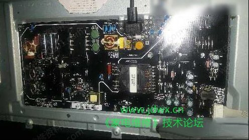

收到同行送来的故障机壹台从KTV送过来的液晶电视,是收到其他维修同行的一台52英寸的夏新液晶电视,故障表现为开机没有反应,他说前几天开机很慢,开机等一段时间才可以打开,今天彻底打不开了,问我是不是开关坏了。在我维修部试机,通电指示 ...

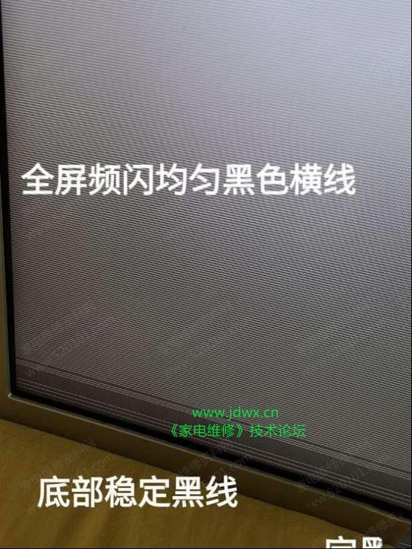

乐视超4 X55M液晶电视频闪黑色横线的故障检修
收到其他维修同行的一台乐视超4 X55M液晶电视,客户说几个月前屏幕底部出现多条稳定黑色横线,昨天屏幕开始全屏频闪黑色横线。拆开电视,这台电视逻辑板型号是ST5461D07-3-C-1,断开逻辑板一边排线,半边屏幕正常显示, ...

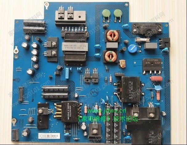

收到同行送来的故障机壹台产地是广东的转修杂牌电视,故障表现为通电试机亮红灯,按键二次开机亮绿灯后马上转为红灯,打开后盖是三合一板,初步检查二极管、三极管、1117稳压管没有短路。断开灯条试机故障一样。当断开进 ...

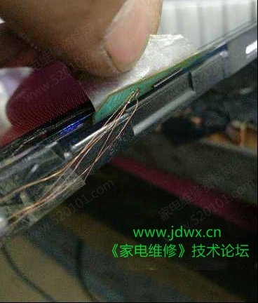

收到其他维修同行的一台液晶电视,用的是华星光电ST5461D04屏,故障表现为是右边vgh vgl短路,根据朋友的指点,飞线右边y1,试机出现图像,但是底部有0.6cm暗线,有点遗憾,可能是y轴cof被我割线坏了,不过不影响正常观看。 ...

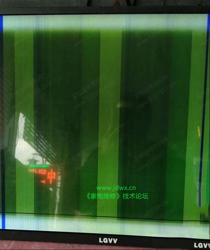

京东方HV320WXC-200-X屏8656-M COF边板飞线过程

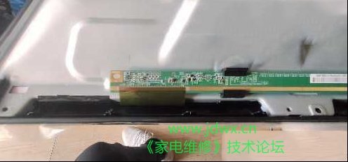

收到同行送来的故障机壹台杂牌LGVV牌液晶电视,出现如下图所示的花屏故障,COF边板是8656-M,液晶屏是京东方京东方HV320WXC-200-X,刚开是以为是VON断线,实际检测是VOFF断线,用飞线直连后故障修复。 ...

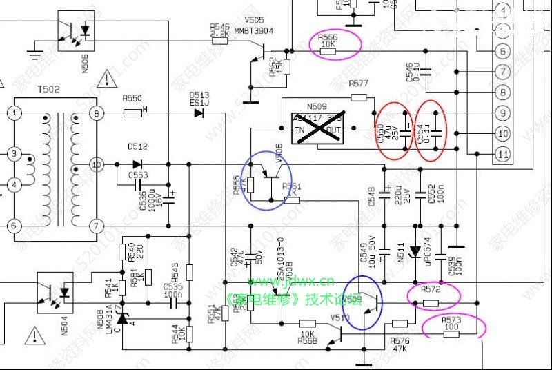

收到其他维修同行的一台厦华32HU25液晶电视,用户说在家里观看的时候突然无法开机,红灯亮,按键或遥控无法变蓝灯,拆机测试X509的11脚按键或遥控时电压没变化,短接9脚与11脚可以正常强制开机,强制开机正常,就把X509的 ...
