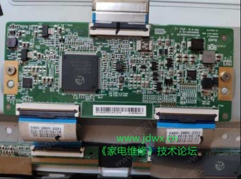

近期本人收到故障机多台液晶电视采用V500DK2-CKS2逻辑板方案,故障表现为是有背光无图像,都是下图中标注的这个电容短路造成的,更换后故障机修到这里,终于修好值得探讨。。特发此文,供广大维修网友参考。 ...

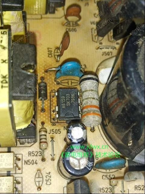

收到同行送来的故障机壹台夏华LC-26HU26液晶电视,故障表现为开机没有反应,拆开机器,其电源板型号是782.26HU25-200A,首先测量电源板300V有,其他没有,5V电压是芯片6159M的2脚电压为12-15V之间变化,输出5V也跳动,焊下 ...

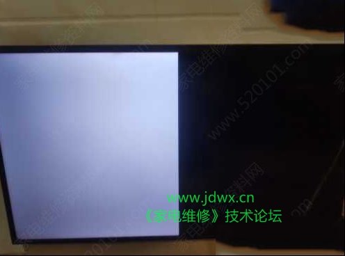

小米55M5-AZ液晶电视蓝屏无图像的检修思路
最近又收到同行送来的故障机壹台小米55M5-AZ液晶电视,故障表现为蓝屏没图像,断开左边排线右边显示正常,一根一根隔离左边排线第一脚开始隔离直到第九条图像出来,图像不正常上部20CM有细细的多条横线且有点发暗,买技改好的 ...

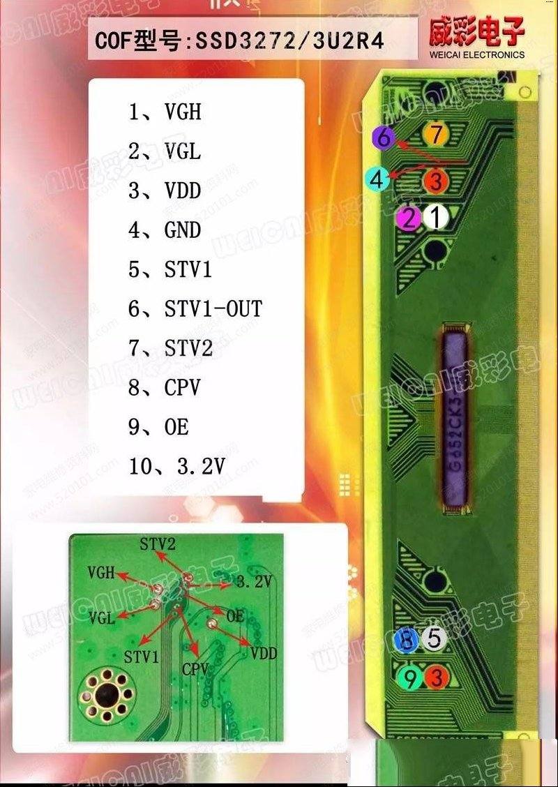

液晶屏COF边板飞线方法图解(图)
液晶屏COF边板飞线方法图解(图)
1、COF型号:SSD3272/3U2R4的飞线点位图 2、COF型号:RM76370FC-80K的飞线点位图 3、COF型号:S6CG242-51U的飞线点位图 4、COF型号:RM76320FB-61A的点位飞线图 5、COF型号:RM76360FA-808的点位飞线 ...

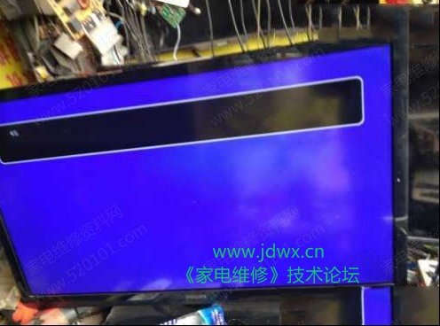

液晶驱动三合一板TSU69-T4C1的通病检修思路
TSU69-T4C1是一款液晶驱动三合一板是,比较多品牌采用的,比如飞利浦,TCL还有一些杂牌也用。这板目前市场很奇怪,现在主板网购咸鱼上都是三五十元,但是这板至少一百多,还有寄修的也要四五十,加运费 ...

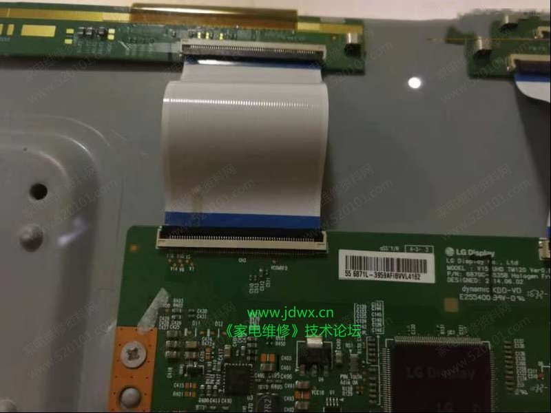

微鲸WTV55K1液晶电视屏幕图像跳动且灰屏的检修思路
收到同行送来的故障机壹台微鲸WTV55K1液晶电视,这台机器用的是6871L逻辑板,LG的液晶屏,刚发生故障时跳屏,后来变灰屏,面向逻辑板(已更换),拔除右排线,左屏显示正常,拔出左排线,右边灰屏,隔离金手指12-13脚,有 ...

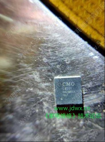

由5562A代换CM501解决液晶电视灰屏故障
收到同行送来的故障机壹台42寸电视,故障表现为液晶屏供电不正常导致灰屏,它的供电芯片是CM501已坏,于是在32寸碎屏机取一个正常的5562A代换上去,风枪加热,自动对位,烙铁堆锡脚,一气呵成,接下来买个CM501换上去才是 ...
