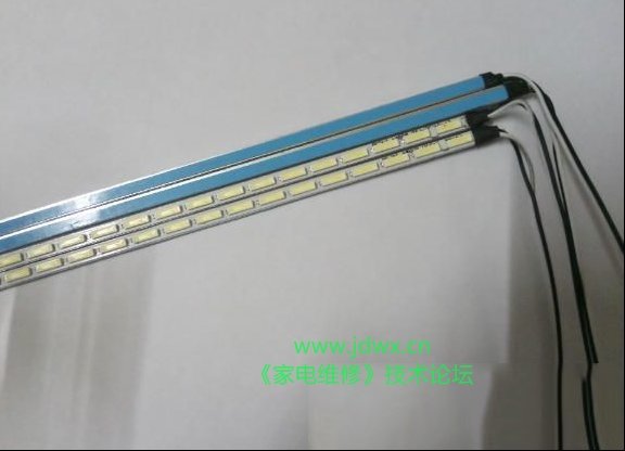

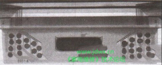

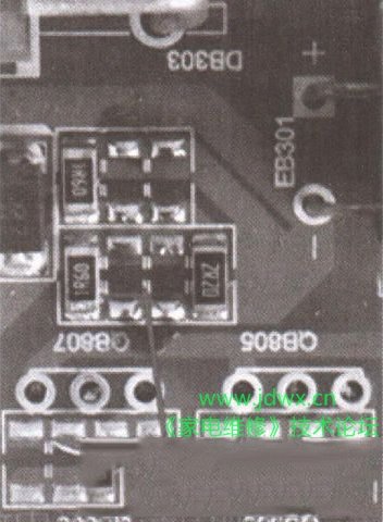

杂牌组装机EW650A液晶电视开机后背光一亮即灭的检修思路
收到同行送来的故障机壹台组装机型号为EW650A的组装液晶彩电,开机后背光一亮即灭。用灯条检测仪测量灯条不亮,说明灯条损坏,更换灯条后故障机修到这里,终于修好值得探讨。。为防止灯条再次损坏,拆下两只检测灯条电流的小阻值(1.6Ω)电阻,如图 ...

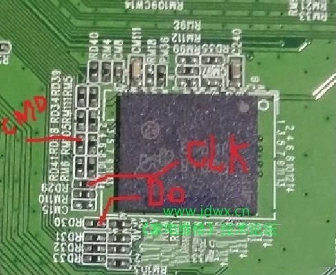

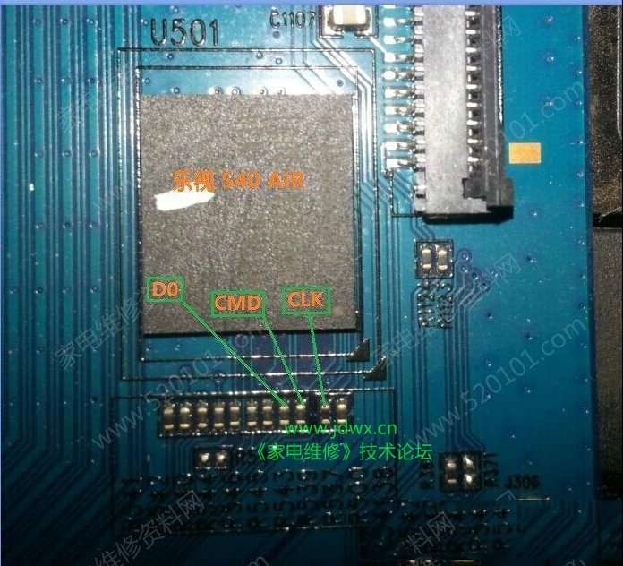

LETV乐视S40 Air液晶电视主板EMMC点位图
乐视S40 Air液晶电视主板EMMC飞线读写CMD、CLK、D0点位如下图所示,仅供大家维修参考。

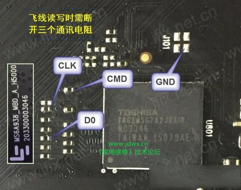

乐视MS6A938_MBD_A_H5000主板EMMC点位图
乐视液晶电视采用MS6A938_MBD_A_H5000主板(938方案)EMMC点位如下图所示,飞线读写时需断开图中的三个通讯电阻。仅供维修参考。

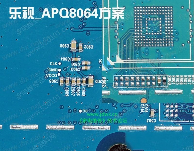

乐视液晶电视采用APQ8064方案EMMC点位图
乐视液晶电视采用APQ8064方案的主板EMMC飞线读写点位CLK、CMD、D0、VCCQ如下图所示,仅供大家维修参考。

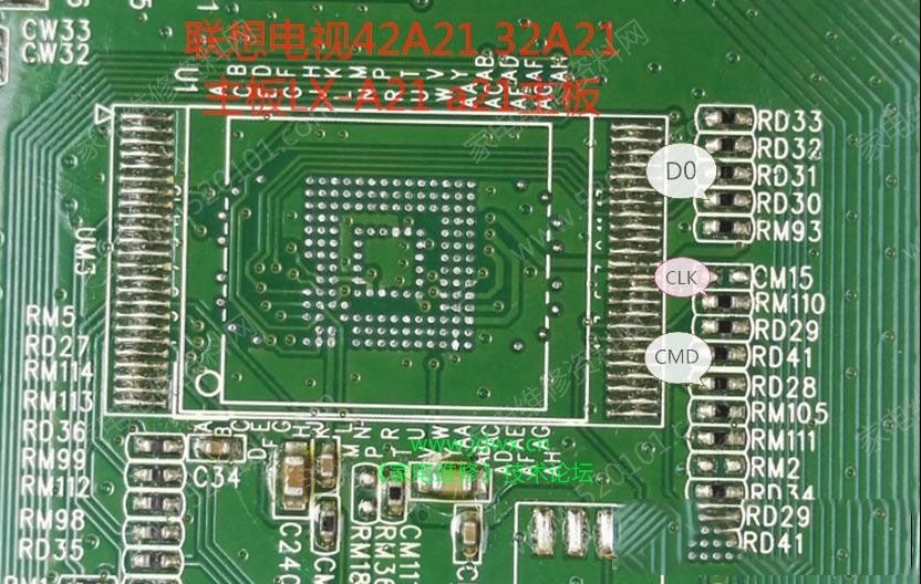

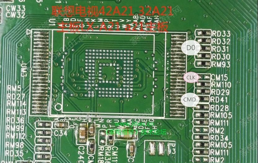

联想32A21液晶电视(主板LX-A21)EMMC点位图
LENOVO联想32A21液晶电视(主板LX-A21)EMMC的CLK、CMD、D0点位如下图所示,仅供大家维修参考。
2023-4-27 18:23
联想42A21液晶电视(主板LX-A21)EMMC点位图
LENOVO联想42A21液晶电视(主板LX-A21)EMMC的CLK、CMD、D0点位如下图所示,仅供大家维修参考。

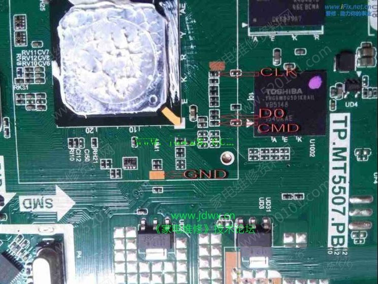

先锋LED-32B700S液晶电视(TP.MT5507.PB801板)EMMC点位图
先锋LED-32B700S液晶电视,采用TP.MT5507.PB801主板,配屏LVW320CSDXE12V25 EMMC点位如下图所示,仅供大家参考。

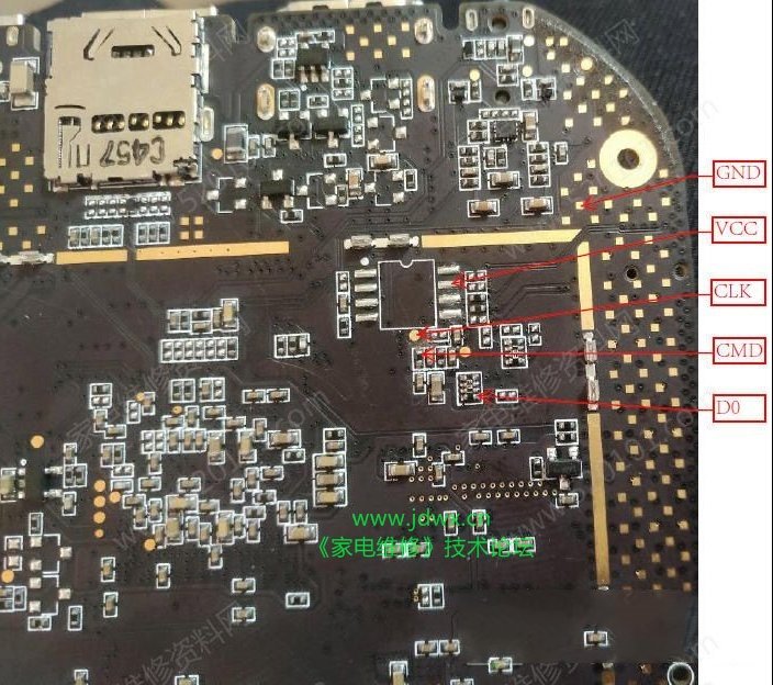

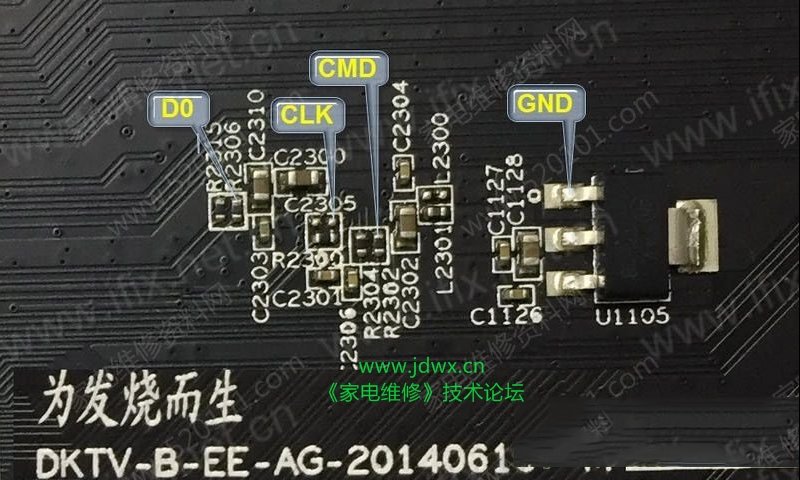

小米电视DKTV-B-EE-AG-20140610-M主板EMMC点位图
小米液晶电视采用DKTV-B-EE-AG-20140610-M主板EMMC飞线读写点位CLK、CMD、GND、D0如下图所示,仅供大家维修参考。
