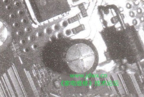

收到其他维修同行的一台杂牌26英寸液晶电视,有时正常,有时图像闪烁或白屏。故障原因分析:测逻辑板5V供电在图像闪烁或白屏时,该电压在2.6V~3V之间波动。该机给逻辑板供电电路如图1所示。故障时测得场效应管9435的源极电压为5 ...

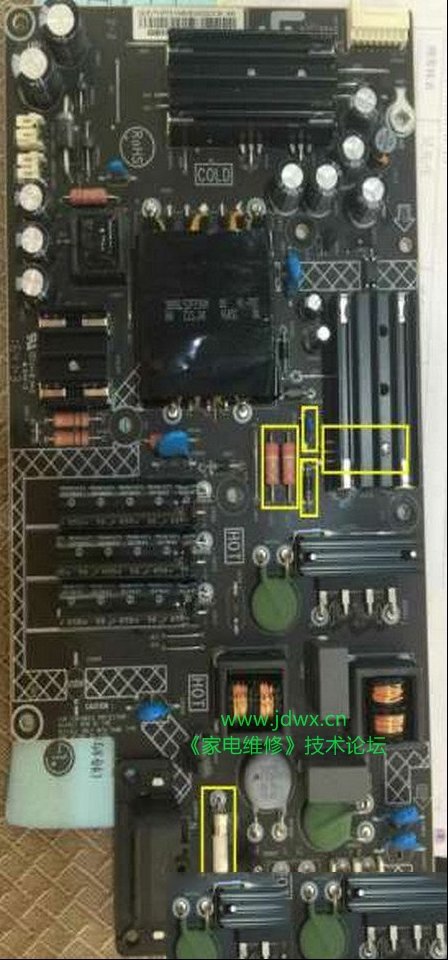

乐视504300003158电源板导致开机没有反应通病检修思路
乐视504300003158此板呈三无状故障很多,原因是因为MOS管的源极和漏极间的电容 C9119 损坏后导致其他部件的损坏,现整理出需更换的部件位号及参数供大家参考。电源板正面:1. 电容 C9119 100P/2KV2. MOS ...

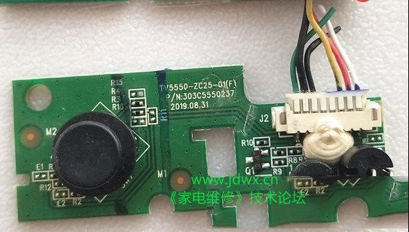

小米L55M5-AZ液晶电视遥控器失灵的检修思路
收到同行送来的故障机壹台小米L55M5-AZ型液晶电视,开机后图像、伴音均正常,但遥控器失灵。拆开机壳,给电视机通电,测得遥控接收小板上遥控接收头5V供电引脚正常,但遥控接收头信号输出端电压为0V,由此可判断为遥控接 ...

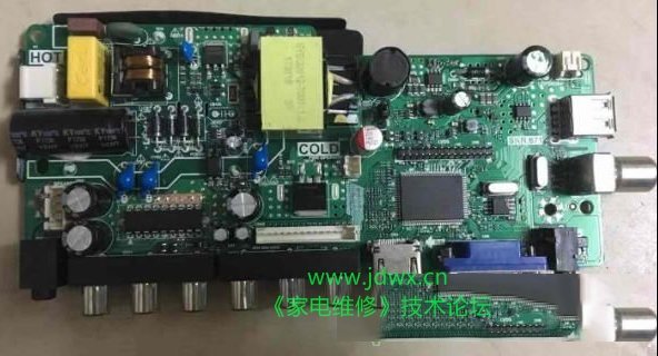

上海JM8832K液晶电视开机没有反应的检修思路
最近收到同行送来的故障机壹台上海JM8832K型液晶电视,故障表现是上电后电源指示灯不亮,不开机。拆开机壳检查,发现三合一主板(板号:TP.MS358.PB818)上整流二极管DB4与DB1(RL207G )处有跳火痕迹。取下主板,在路测量, ...

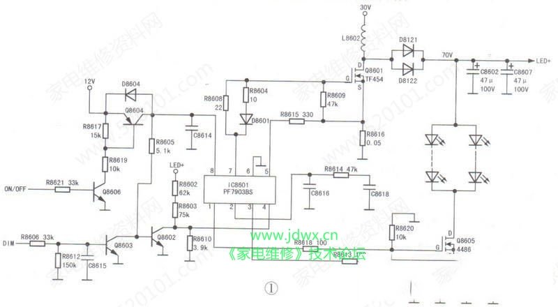

先科LED32HD560液晶电视开机背光一闪即灭的检修思路
收到同行送来的故障机壹台先科LED32HD560型液晶电视,开机后背光一闪即灭,但伴音正常。根据经验,此故障原因应是背光灯条损坏。拆机,拔下背光灯条的供电线插头,用灯条检测仪测量,灯条发光正常,且灯条检测仪上显示的 ...

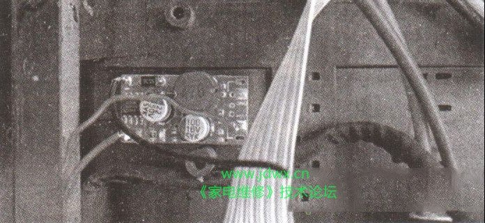

厦华LC-32U16液晶电视电源板输出电压偏低的检修思路
收到同行送来的故障机壹台厦华LC-32U16液晶电视(厦华LC-32U16电源板图纸),故障表现为是开机输出电压偏低,待机5V电压正常,导致背光LCD不能正常启动。目测输出滤波电容未发现鼓包现象,代换电容故障依旧。检测450V滤波电 ...
