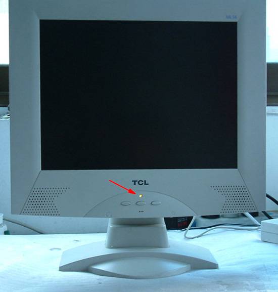

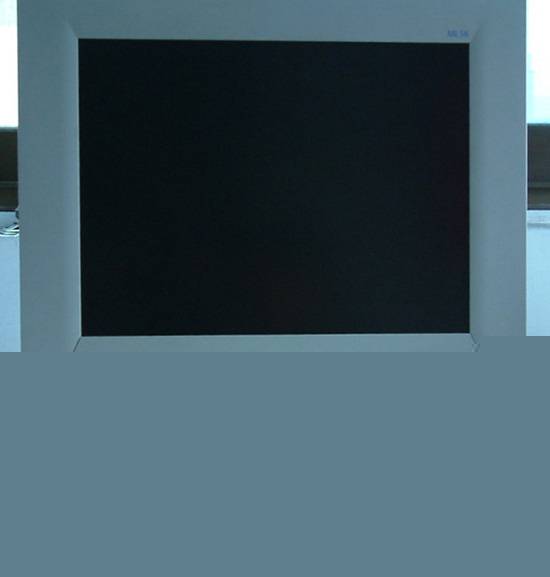

!   第一种情况是按面板按键无任何反应,指示灯不亮:这种情况【故障】范围一般集中于dianyuan电源部分,相对处理难度较小。液晶显示器dianyuan电源分内置和外置两种,早期产品机外的常见一些。不论那 ...

液晶面板维修故障-无画面
!   具体【故障】现象---LCDTV无画面且dianyuan电源指示灯亮。  检测步骤:    a.检查主机至LCDTV的信号电缆是否插接完好、有无断头或断线【故障】。(可在前台备用一部分好的信号线和dianyuan电 ...

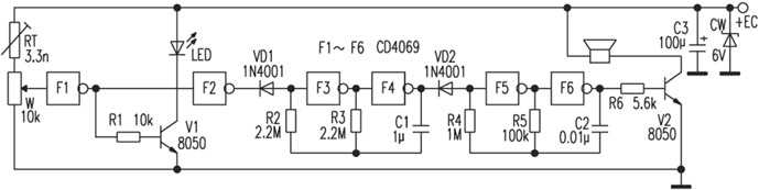

给彩投增加液晶屏温度监示电路
给彩投增加液晶屏温度监示电路
! 该电路(如附图所示)能监测液晶屏的工作情况,若液晶屏过热,电路自动报警。 当风扇停止工作或损坏时,由于【温度wd】上升,RT的zuzhi阻值减小,F1输出低电位,LED熄灭,同时F2输出高电 ...
