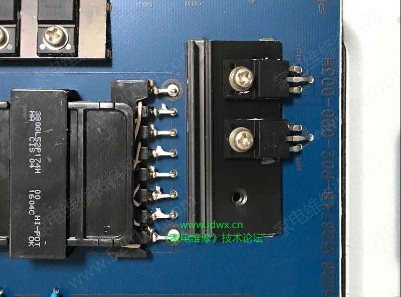

乐视S50 Air液晶电视不开机的电源通病检修思路
收到同行送来的故障机壹台乐视S50 Air电视,故障表现为不通电、指示灯不亮,电源板号为715G6748-P02-000-003H。通电开机测电源除主机整流输出为300V外,其它各项输出均为零,判断为电源板损坏。该电源有个通病,就是板号 ...

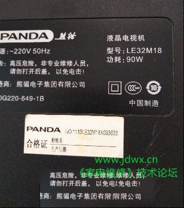

熊猫LE32M18液晶电视指示红灯亮不开机的维修
收到同行送来的故障机壹台熊猫LE32M18电视,故障表现为红灯亮不开机,按健摇控都不起作用,拆机测主板上的电压,3.3V 2. 5v都正常,当测1.2v测试点时只有0.9V,关机测量阻值只有几欧母,短路了,拆下大滤波电容测试正常, ...

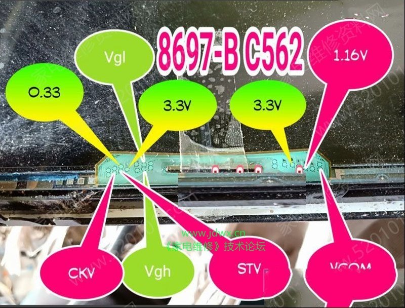

液晶屏8697-B C562边板飞线点位图
8697-B C562的EMMC飞线读写VGL、VGH、CKV、STV、VCOM、3.3V等点位如下图所示。
