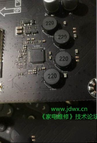

乐视S40 AIR液晶电视热机后声音失真的检修思路
收到同行送来的故障机壹台乐视S40 AIR型机(918平台),热机后声音失真。开机后图像和声音正常,说明整机的供电、控制系统及屏显示电路均正常,热机声音失真应与由1304(TAS5711)组成的伴音功放电路有关。当故障出现时,测 ...

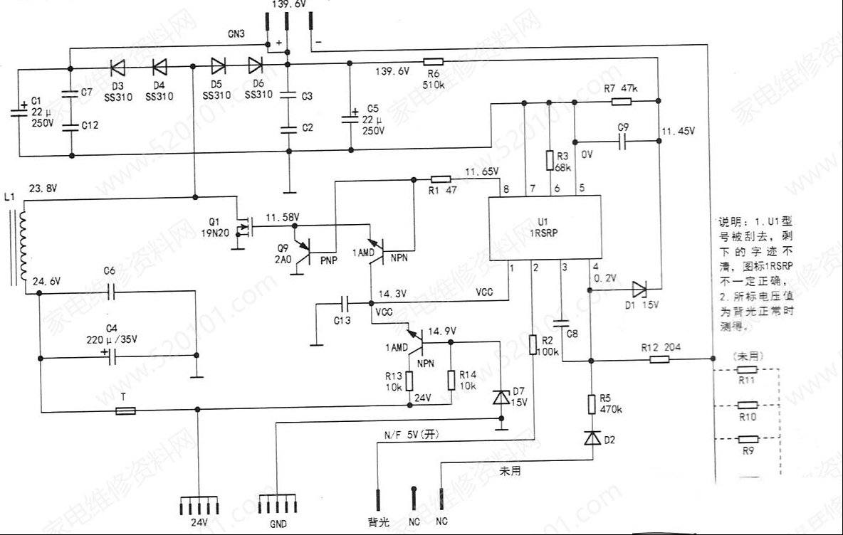

32英寸组装机液晶电视黑屏的检修思路
32英寸组装机液晶电视黑屏的检修思路
收到同行送来的故障机壹台32英寸组装LED液晶彩电,二次开机后蓝灯亮,但无光栅。实测电源板输出的12V、24V电压均正常。该机背光驱动电路安装在一块小板上,实绘电路如图1所示。测背光输出插座CN3两端电压为24V,背光N/F端 ...

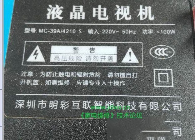

32英寸杂牌液晶组装换三合一板后花屏的调试方法
收到同行送来的故障机壹台32英寸杂牌液晶电视,由于遭到雷击,主板严重损坏,该机是用智能板比较贵,经用户同意在某宝闪拍了一块TP.VST59.PB818三合一通用板。上机后声音正常图象颜色一塌糊涂,如下图所示。按配板摇控 ...

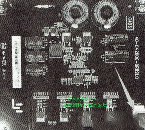

50英寸组装机改恒流板的过程
50英寸组装机改恒流板的过程
收到同行送来的故障机壹台50英寸组装液晶电视,故障表现为开机指示灯亮无背光,发现恒流板烧坏,无法修复,后用万能恒流板修复.另外给恒流板和12v整流管加装一块铜板导热,具体如下图所示。 ...

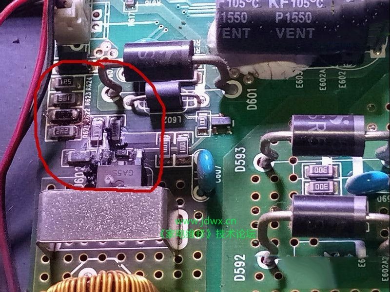

JAV LED32HD320液晶电视背光闪灭的检修思路
收到同行送来的故障机壹台JAV LED32HD320液晶电视,故障表现为背光山灭,初步判断是非灯条故障,外接备用灯试机,现象一样。找到该机图纸有位号无型号,升压块SN51DP,感觉是通病故障,最后查出是红胶导致电阻变质造成的 ...

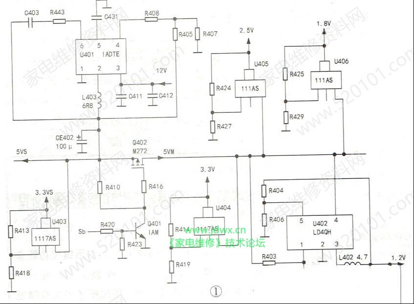

通过查看打印信息修复液晶电视不开机的故障2例
例1:收到其他维修同行的一台乐华32L20型LED液晶电视,上电后电源指示灯亮,二次不开机。故障原因分析:测量开关电源输出的12V和35V电压均正常,且纹波不大,说明开关电源正常。该机使用三合一板。上电后开关电源就输出12V和35V电压, ...
