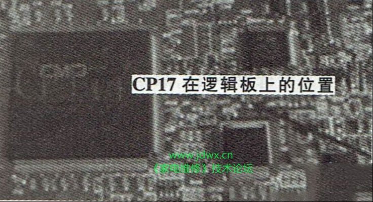

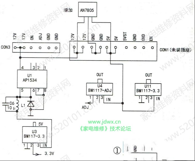

由逻辑板异常引起的背光不亮故障检修
收到同行送来的故障机壹台42英寸INSIGNIA (影雅)液晶彩电,二次开机指示灯颜色有变化,黑屏,伴音正常。拆机,发现该机采用24V供电的冷阴极灯管背光驱动电路,主要由OZ9928SN、AS339M、AS324M组成。该背光板输出的状态检 ...

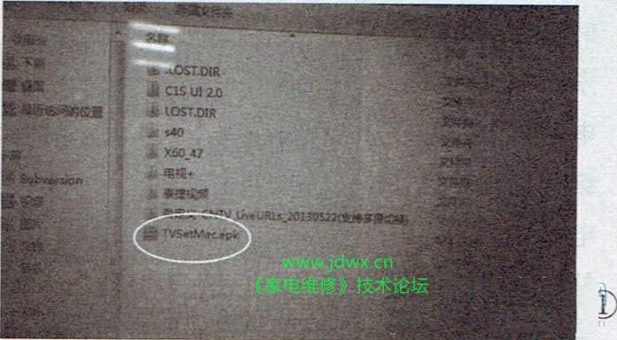

首先将文件TVSetMac.apk,拷至U盘根目录下,如图1所示,插入电视机左后侧USB接口。然后打开电视按“主页"键,选择“文件管理”->“确定”,如图2所示。 再选择“外接存储”-“确定”,如图3所 ...

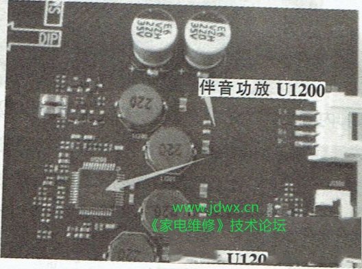

收到同行送来的故障机壹台X4-50型液晶彩电(6A938平台),图像正常、无伴音。根据故障表现为分析,判断故障与声音设置或伴音功放电路有关。恢复出厂设置和强制软件升级无效。测量伴音功放U1200(TA557B)的供电滤波电容两端电 ...

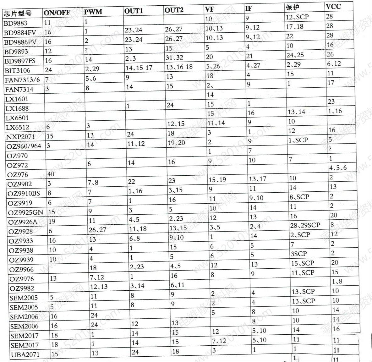

本表说明:ON/OFF:背光芯片开启关闭控制,大多是高电平芯片工作。PWM:亮度调节,有的芯片有2个控制脚,一个是直流电压调光,另一个是脉冲调光。OUT1/2:驱动输出,有的芯片有4路输出。VF:电压反馈,即VS ...

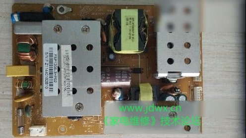

前几天收到同行送来的故障机壹台雷击液晶换下来的电源板,今天有空修好备用。保险已烧,测桥堆短路,换之。测PFC和主电源MOSFET没击穿,保险处接灯泡试机,测待机电源5V正常,短接PSON到待机5V,待机5V被拉低,有情况! ...

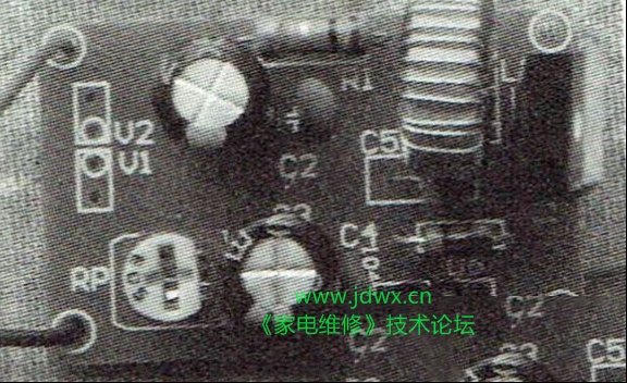

收到同行送来的故障机壹台 17英寸拼装液晶彩电,开机后伴音正常,黑屏,背光不亮,判断背光驱动电路或背光灯有问题。拆机检查,发现本机采用LED背光,其背光驱动电路非常简单,并且单独安装在一块小板上,如图1所示。 ...
