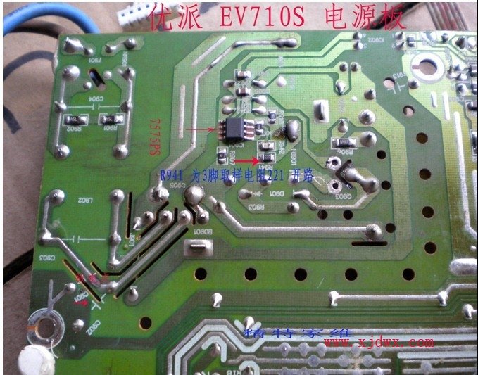

检查发现保险,场效应管5N60 R919 0.36电阻等损坏, 直接代换损坏的元件还包括7575PS 光耦和TL431后通电瞬间7575PS炸裂,换掉的开关管0.36欧电阻也炸了,这次换件前仔细检查了一遍,就发现R941为IC的3脚取样电阻有问 ...

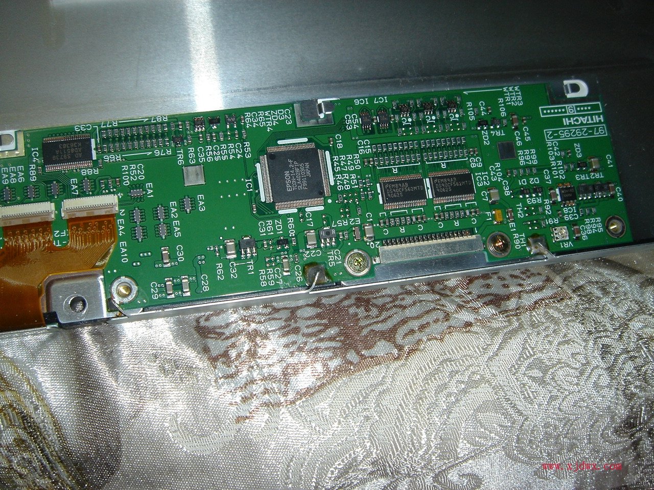

sony索尼CDP-141显示器【故障】:背光有亮.没图像,屏幕上面有两公分左右花屏,维修,先用代用板测试,发现是屏出问题.死马当活马医,硬着头皮修吧,对这样的东东维修,一般先不要带电检测.把屏拆下来,先看到屏背面的电路板 ...
