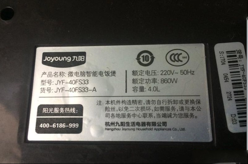

收到同行送来的故障机壹台九阳电饭煲,型号是JYF-40FS33,故障表现为开机五分钟后显示E3故障代码,拆开机器检测发现此现象为高压保护。检查电源板无问题,传感器开路。拆开盖。其中一根线断。将线接好后不再显示E3代码, ...

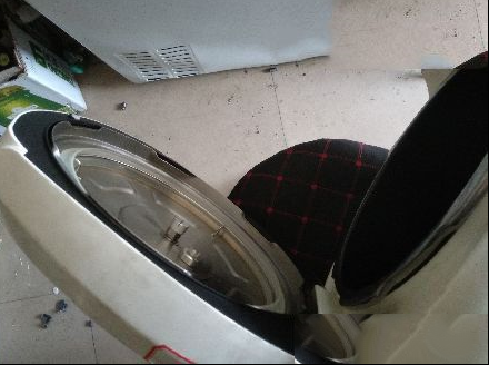

收到同行送来的故障机壹台苏泊尔电饭煲,故障表现为显示E1故障,后经过仔细检查为上盖里面的传感器开路,把两个螺丝拧下,螺丝拆完用塑料饭勺撬,(建议不要用螺丝刀撬动,用螺丝刀撬的话会有痕迹),把上盖白色塑料件拿 ...

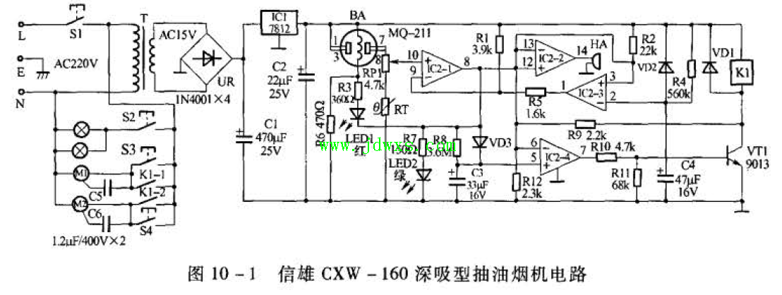

信雄CXW-160深吸型抽油烟机故障机修到这里,终于修好值得探讨。图10-1 信雄CXW-160深吸型抽油烟机电路故障表现为1:全部按键操作无效。故障原因:按键开关电源公共接头脱落。故障原因分析:信雄CXW-160深吸型抽油烟机主要由深吸式箱体、面板罩、千翼风轮 ...

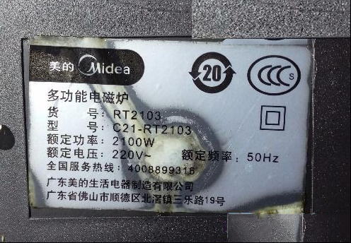

收到同行送来的故障机壹台美的C21-RT2103触摸屏,故障表现为火力开不大,功率开到2100W时电流仅3.5A。功率开到1000W时断断续续加热。面板的数码管缺笔画,显示不全。打开机器后发现控制面板很脏。于是就给控制面板“泡了 ...

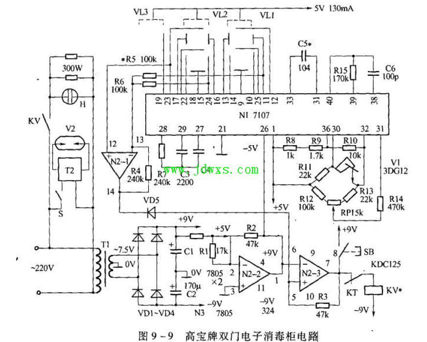

高宝牌双门电子消毒柜检修思路故障表现为1:温度显示数字快速跳动,且消毒柜内不加温。故障原因:电容器短路。故障原因分析:220V电源电压经T1降压、VD1-VD4整流、C1和C2滤波,输出±9V的直流电压,作为控制电路的电瓶。将消 ...
