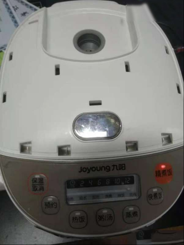

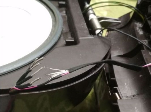

九阳JYF-30FE05电饭煲煮饭时自动跳转预约的检修思路
收到同行送来的故障机壹台九阳JYF-30FE05电饭煲,故障表现为煮饭时跳转预约定时上,刚开始考虑按键漏电,更换按键板,但是故障还是依旧。后询问维修同行朋友,说是感温头故障,于是拆开电饭煲上盖,发现感温头线有断裂, ...

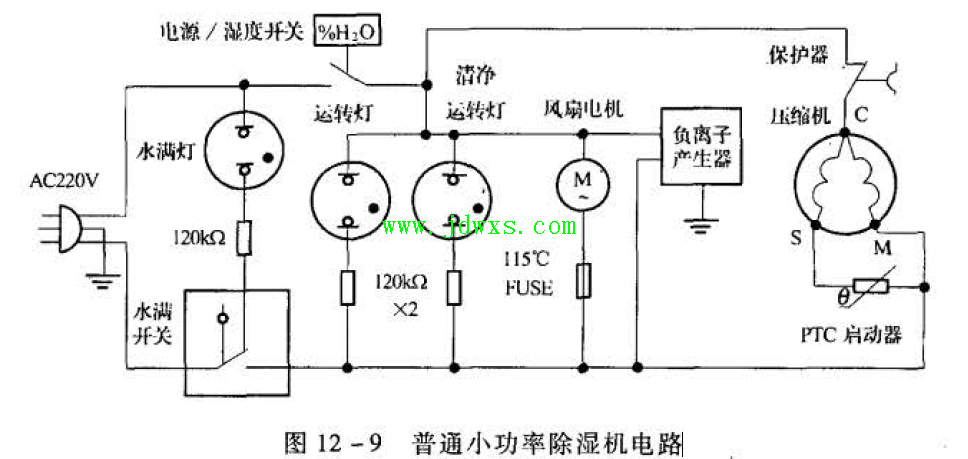

普通小功率,除湿机不能湿的维修
普通小功率,除湿机不能湿的维修
普通小功率,除湿机不能湿的维修图12 -9 普通小功率除湿机电路故障原因:热保护器损坏。故障原因分析: 除湿机的工作原理与电冰箱的制冷方式大致相同。图12 -9 中, 压缩机得电后,通过裸露在外的蒸发器将空气中的水分聚焦 ...

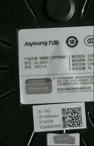

九阳KL-50C1空气炸锅不通电的检修思路
收到同行送来的故障机壹台九阳KL-50C1空气炸锅(电烤炉),用户诉说在使用过程中突然上盖处冒烟了,再就不通电了。在我维修部通电试机果然不通电。由于这是第一次修空气炸锅,虽然事先看了网上的部分维修视频,但是估计 ...

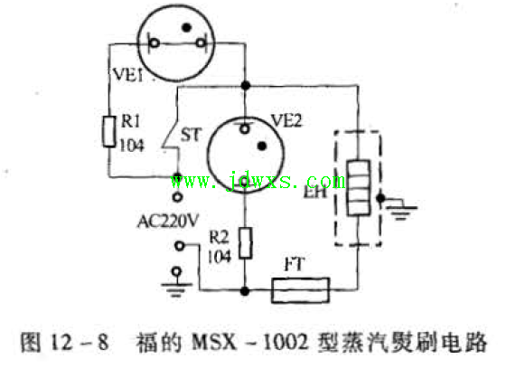

福的MSX-1002 型蒸汽熨刷的维修案例
福的MSX-1002 型蒸汽熨刷的维修案例图12-8 福的MSX-1002 型蒸汽熨刷电路故障表现为1 :加热器不工作,没有蒸汽产生。故障原因: 限温器烧焦开路。故障原因分析: 通电后220V 交流电源通过限温器ST 和温度保险器FT给贸刷头内加 ...

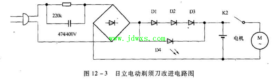

日立电动剃须刀不能充电的维修
日立电动剃须刀不能充电的维修
日立电动剃须刀不能充电的维修图12 - 3 日立电动剃须刀改进电路图故障表现为:不能充电,电动剃须刀不工作。故障原因:变压器损坏。故障原因分析:日立电动剃须刀采用变压器降压,经D1 半波整流,对可充电电池充电,然后驱动 ...

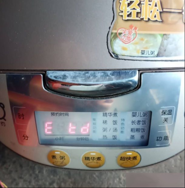

美的智能电饭煲煮不熟饭的检修思路
美的智能电饭煲煮不熟饭的检修思路
收到其他维修同行的一台美的智能电饭煲,客户说是用了两三年,现在煮饭夹生。拆开电饭煲检查发现上盖传感器断线,此故障为美的电饭煲的通病。电饭煲上盖传感器的线偏细,易折断,建议换较粗的音响线,并将里侧走线改为外侧 ...

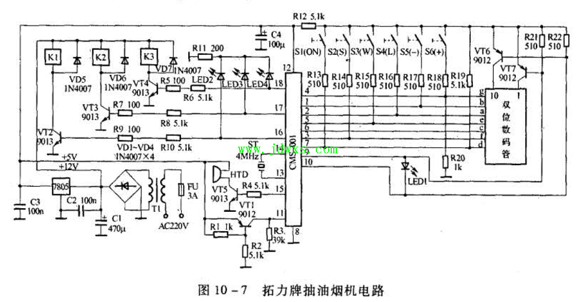

拓力牌抽油烟机维修案例
拓力牌抽油烟机维修案例
拓力牌抽油烟机维修案例图10-7拓力牌抽油烟机电路故障表现为1:接通电摞后继电器乱跳,照明灯闪亮,除按S5、S6可停机外,其余键均失效。故,障原因:电容漏电。故障原因分析:此故障一般是5V电压偏低造成的。拔下电源与面板相 ...
