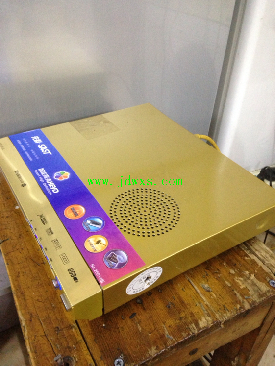

先科26-2LDVD开机显示屏不亮
先科26-2LDVD开机显示屏不亮
先科26-2LDVD开机显示屏不亮分析与维修:闲暇时间修个DVD,开机指示灯亮显示屏无显示,以为是解码板坏了,试着打开机器检查一下,发现有个电解电容鼓包怀孕了!换掉就正常开机了! ...

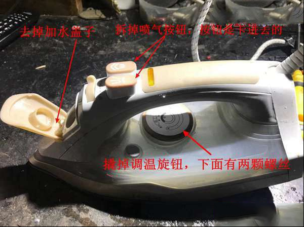

海尔家用蒸汽电熨斗的拆卸方法(图)
海尔家用蒸汽电熨斗的拆卸方法(图)
最近有很多朋友一直在问,说不知道海尔蒸汽电熨斗怎么拆卸,感觉无从下手,今天本人实际操作一下,将拆卸方法以图示的形式分享给大家,供大家参考。 1、如下图所示,首先去掉加水的盖子,拆掉喷气按钮( ...

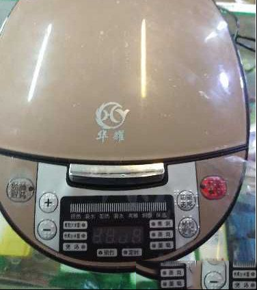

华耀HY-803FC盲文语音电饭煲不通电的检修思路
收到同行送来的故障机壹台温州华耀医疗器械生产的一款HY-803FC盲文语音电饭煲,故障表现为插电之后没有任何反应,拆开机器,检测发现是温度保险烧毁,更换温度保险之后,仔细检查了一下锅底温控探头传感器(一定要检查, ...

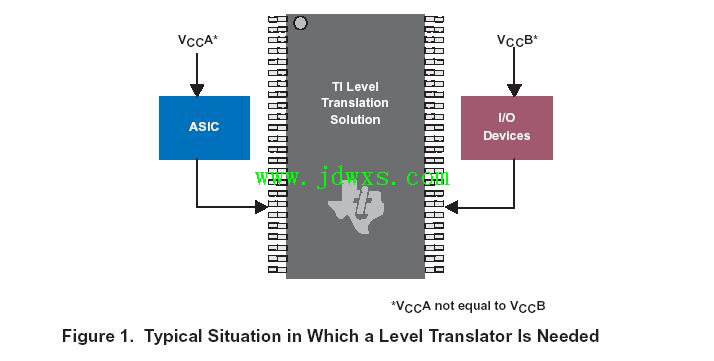

电平转换方案
电平转换方案
1. 简介在今天的电子电路系统中电压电平的转换基本成为了必须。例如:一个ASIC的供电为VccA,而I/O器件的供电为VccB。为了使它们之间正常通信,就需要一个如图1的电平转换(level-translation)方案。输入电平限值 ...

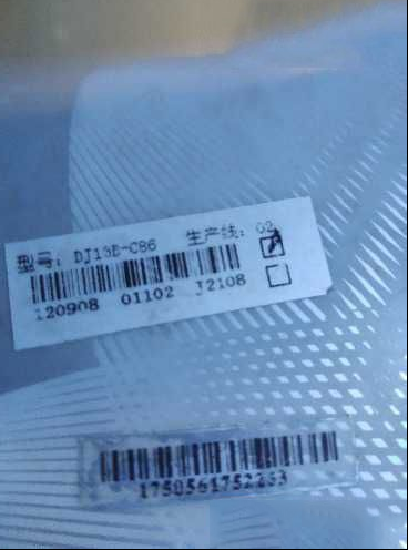

九阳DJ13B-C86豆浆机滴滴声报警的检修思路
收到同行送来的故障机壹台九阳DJ13B-C86豆浆机,故障表现为通电后出现滴滴声的报警,拆开机器,发现其内部插头铜箔有氧化烧蚀的痕迹(如下图所示),刚开始想多拔插机器能解决问题,但是为了一劳永逸,免得下次再返修,重 ...

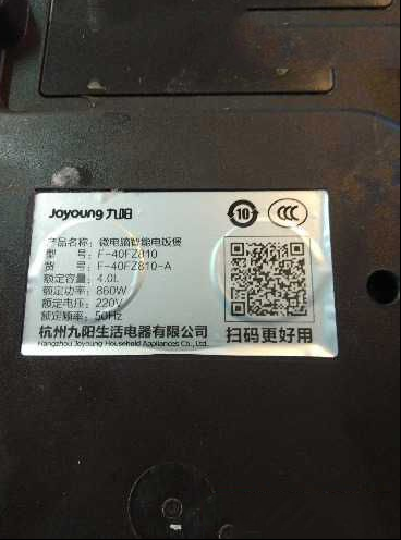

九阳F-40FZ810Z智能电饭煲不通电的维修
收到同行送来的故障机壹台客户送来的九阳F-40FZ810Z智能电饭煲,故障表现为不通电,拆开机器检查发现是热敏电阻异常导致的,更换热敏电阻后故障修复。更换的时候注意,不要绕接,这样不稳定,可以用压接法,然后套上热缩 ...

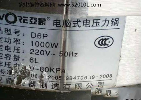

亚蒙D6P电脑电压力锅提示E4代码故障的维修
收到同行送来的故障机壹台亚蒙D6P电脑型电压力锅,故障表现为通电显示E4不加热。拆机检查压力开关无异常,相关线路无脱焊、松动、脱落等现象。直观电源板上有不少铁锈似的污物。先用酒精清洗电源板,拔下接插件进行清理。 ...

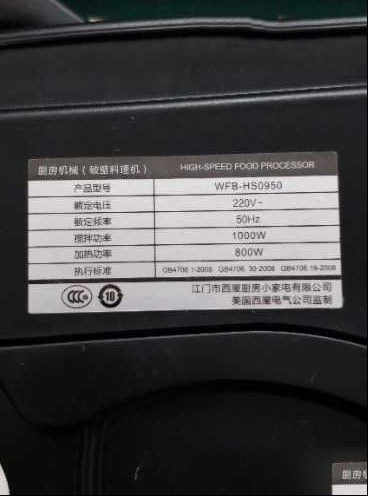

西屋WFB-HS0950破壁机通电没反应的应急处理(图)
收到同行送来的故障机壹台西屋WFB-HS0950破壁机,这个机器客户拿来的时候外观很新,故障表现是通电没反应,通电试机,内部有轻微的滴滴声,拆机检查,无5v输出,7805输入只有3v左右。代换8024R和电感及其周边元件,故障依 ...

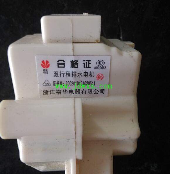

全自动洗衣机排水三线阀牵引器工作原理附图片
那时候从事售后曾经拆过几个厂家的原装手搓牵引器.经观察.发现它们的工作原理大致相同.只是各厂家设计的行程距离略有不同而已. 如图:1线是排水接线.2线接公共线.3线是手搓接线.此时.牵引器有三种状态. ...

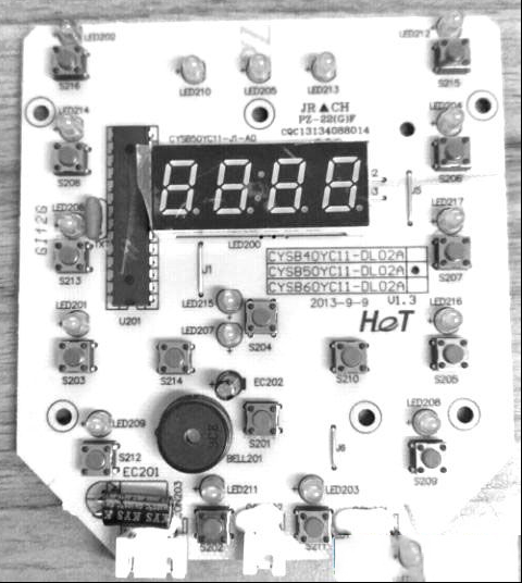

美的CYSB50YC11-100电压力锅面板所有灯亮一下即灭的维修
收到同行送来的故障机壹台美的CYSB50YC11-100电压力锅,故障表现为通电后滴一声响,面板所有灯亮一下即灭,按键无任何反应,滴的一声响,判断CPU自检通过的。于是进行拆开测量,供电5V正常,12V正常,把所有按键换后故障 ...

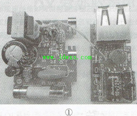

尼康S9100数码相机锂电池充电器原理与维修
尼康S9100数码相机锂电池充电器原理与维修尼康S9100数码相机锂电池型号为ENEL12,输出电压3.7V,容量1050mAh,与之配套的充电器有直充型和座充型两种:直充型充电器型号为EH-69P,输入交流电压100V~240V,50/60Hz,输 ...
