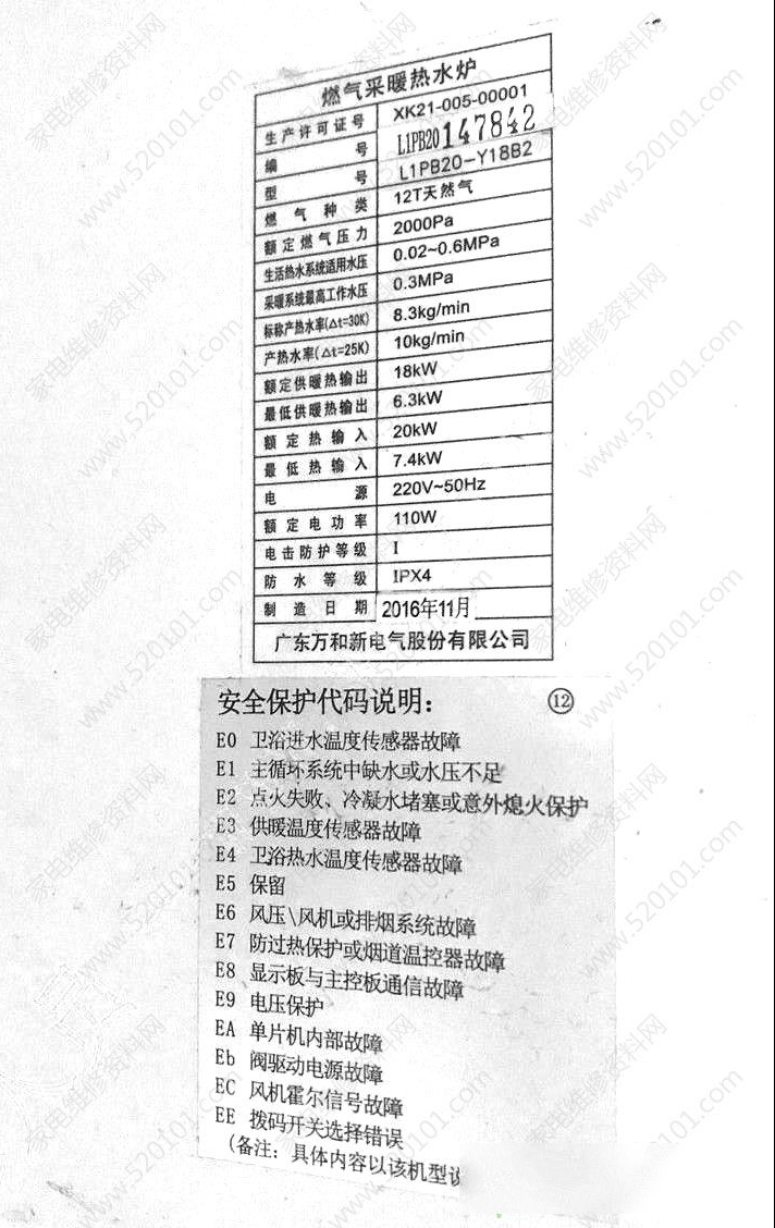

创尔特燃气壁挂采暖炉故障代码
创尔特燃气壁挂采暖炉故障代码
下图是创尔特燃气壁挂采暖炉如果出现E0、E1、E2、E3、E4、E5、E6、E7、E8、EP故障代码,请参考下图中的检修思路进行故障排查。

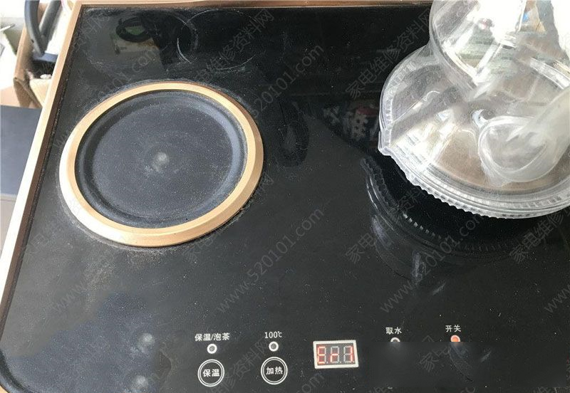

茶吧机饮水机显示ER1故障代码维修一例
茶吧机饮水机显示ER1故障代码维修一例
最近一维修同行送来一台茶吧机,也是本人第一次接到这种饮水机,测水壶加热管阻值正常,传感器9K多欧,平时修其他茶具都是100K欧,插电放上水壶,双击面板开机显示ER1,取下水壶显示ER2,再放上水壶又 ...

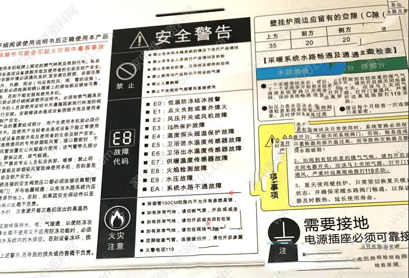

威奥燃气壁挂炉提示E4故障代码的含义
圣威奥壁挂炉如果显示E4故障代码,代表的含义是缺水,请检查水位,并重新上水即可解决此故障。

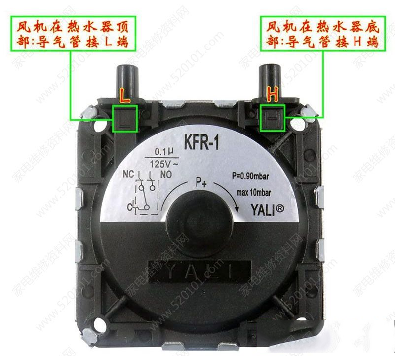

创尔特燃气壁挂炉显示E5故障代码的维修
上门维修一台创尔特燃气壁挂炉,故障现象是出现E5代码,此代码的含义是风机或风压传感器异常,通电风机不转,拆机取下风压传感器测量正常,单独给风机夹电风机转动正常,更换主板上两个继电器后机器恢 ...
