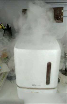

小熊加湿器通电无反应的检修思路
小熊加湿器通电无反应的检修思路
收到同行送来的故障机壹台小熊加热器,故障表现为插电无反应,拆开机器后发现保险开路,开关管击穿,更换后上电有300V,低压无输出,继续检查发现0.8电阻开路,更换后空载35V、14V,通电测试机子运行正常。 ...

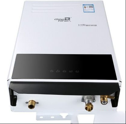

超人JSQ23燃气热水器开机显示E1
超人JSQ23燃气热水器开机显示E1
收到同行送来的故障机壹台超人燃气热水器,型号是JSQ23-ZH,故障表现为开机显E1代码,上电,放热水,有点火声。偶尔能点上火,停水再放水显E1,显E1前比例阀有动作,没有点火显E1,风机正常。微追火排,就能点上火,疏通 ...

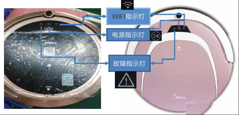

美的R3-L081C和R3-L101C扫地机故障分析及排除
美的R3-L081C和R3-L101C扫地机器人采用陀螺仪重力智能芯,平衡机身稳直前进,又配置三组传感下视眼,探测地面情况,保护机身安全,也拥有800pa强大吸力,走过之处,灰尘再无踪影。无滚刷设计,防缠绕不添堵, ...

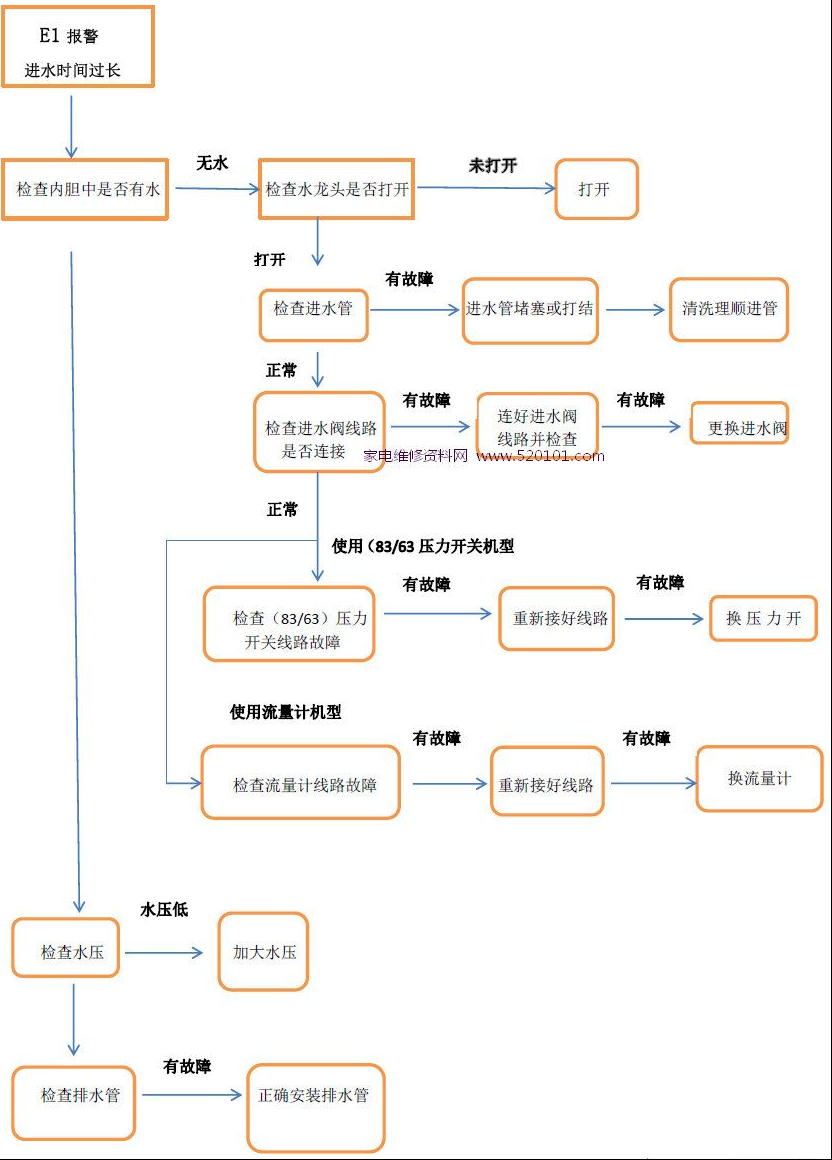

美的洗碗机错误代码和故障排除方法
美的洗碗机错误代码和故障排除方法
一、E1报警故障(进水时间过长) 二、E2报警(排水时间过长) 注意: E2 报警只在流量计控制进水的机型中出现 三、E3报警(加热时间过长) 四、E4故障报警(溢流) 五、E6故障报警(热敏电阻开路故障) ...

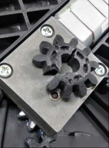

进口韩版电饭煲液晶屏显示盖子没自动上锁的故障检修
最近收到同行送来的故障机壹台进口的韩版IH电饭煲,有语音的那种,可以韩文和中文可切换。故障表现为开始煮饭后,液晶屏显示盖子没自动上锁(有自动上锁功能)经检查,发现上盖里面的驱动电机上的塑料齿轮裂开了,想想这配 ...
