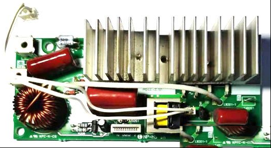

象印110V电饭煲通电后音乐响2秒后显示H04代码
收到其他维修同行的一台象印110V电压的进口电饭煲,原先炸保险丝IGBT击穿,换了国产HR251203后用了几天就不行了,出现一上电音乐响2秒左右就显示HO4,检查110v输入正常,显示正常,各个菜单选择正常,IGBT管仍然是好的,捡 ...

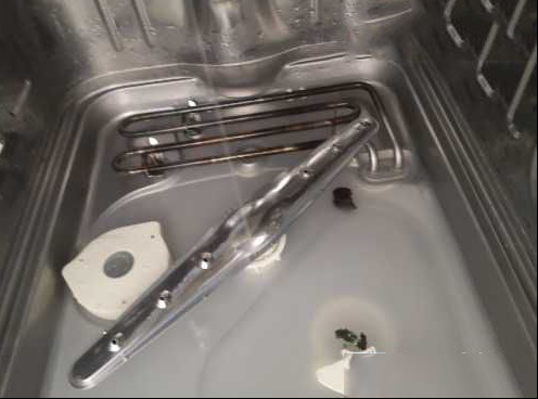

GE通用GSD3430CHWW洗碗机不能加热的检修思路
收到同行送来的故障机壹台通用电气GE GSD3430CHWW洗碗机,故障表现为GE洗碗机正常工作,不能加热,油污洗不干净,上门拆机,拉开检测加热管正常,供电没有,拆开后背两个90℃温度保险一个开路,零火线各串联了一个,火线 ...

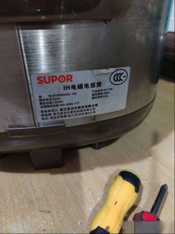

按键板受潮漏电导致苏泊尔CFXB50HZ6-120显示屏乱闪
收到同行送来的故障机壹台苏泊尔CFXB50HZ6-120电饭煲,故障表现为煮20分钟后,屏出现乱闪,最后查出是其中一个按键漏电导致的,故障机修到这里,终于修好值得探讨。后,开机测锅内温度97度以上,出汽孔温度80度以上,屏幕显示正常。 ...

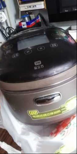

九阳磁立方电饭煲上盖的拆卸方法(图)
九阳磁立方电饭煲上盖的拆卸方法(图)
收到同行送来的故障机壹台九阳磁立方电饭煲,故障是上盖里传感器的两根线断了,拆开上盖接上就好了。但是这个上盖就是拆不开,都说大力出奇迹,怕给撬坏了,经过细心观察,图5里手指的地方有两朔料帽,下面有螺丝,卸下 ...

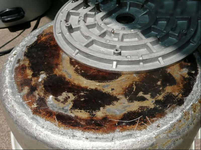

大电饭锅内锅变形的敲正过程
大电饭锅内锅变形的敲正过程
收到故障机了一个2650W的大饭锅,故障表现为是没熟饭就跳。目测内锅变形导致发热盘也变形,先敲正内锅。更换发热盘。如下图所示,也许有师傅认为换发热盘容易,我却不这么认为的,我交待用户别碰内锅的底边,一 ...
