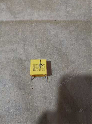

新功K29电茶炉间歇加热的检修思路
新功K29电茶炉间歇加热的检修思路
收到同行送来的故障机壹台型号是SEKO新功K29电茶炉,其煮茶功率1500W,故障表现为消毒功率800W故障断续加热,开盖检修300v,18v,5v三大电压正常,逐一检查各个大阻值电阻820K,330K也正常再拆下0.27UF,5uf测量也无明显 ...

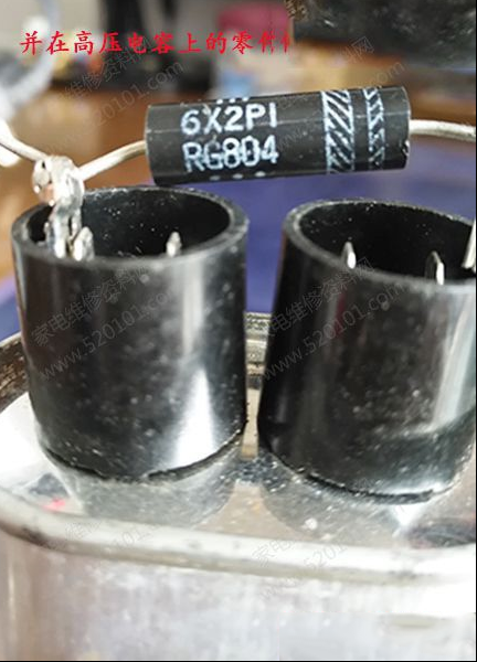

格兰仕G8023CSP-BM1(SO)微波炉烧保险的检修思路
收到同行送来的故障机壹台格兰仕G8023CSP-BM1(SO)微波炉,故障表现为烧保险丝(8A/250V),此类故障的检修思路有可能是高压电容或电容上并联的高压保护二极管损坏,断开连接线,分别测量是电容短路还是二极管短路,如果 ...

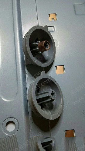

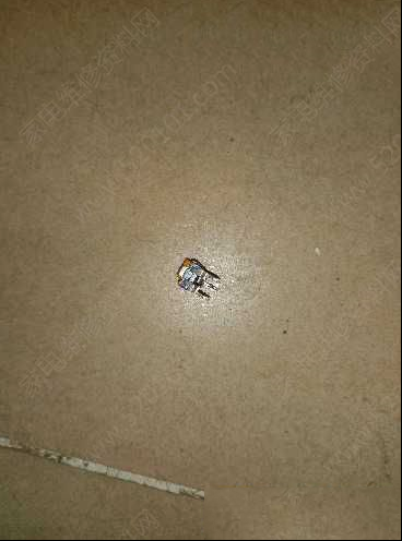

美的微波炉旋钮塑料件损坏的修复方法
美的微波炉旋钮塑料件损坏的修复方法
收到故障机过好几台美的微波炉的旋钮易坏,以前一直想不到什么好办法,用的细线密绕,用502胶水加固。今天修的时候突然想到给它套个“金戒指”,如下图所示,铜管用Φ10mm的,涨管器必须用图中的那种,可以随意 ...

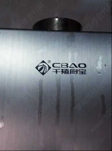

千禧厨宝燃气热水器E7代码的检修思路
千禧厨宝燃气热水器E7代码的检修思路
上门维修收到其他维修同行的一台“CBAO"千禧厨宝牌燃气热水器,故障表现为试机提示E7故障代码,打开面盖一看,热水器虽然是杂牌但是做工很不错,用料十足,其内部无风压,启动容电等易损配件。从开机到出现E7时,直流风机一 ...
