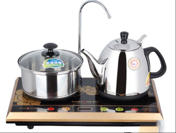

金灶T-300A茶艺炉一直显示100度的检修思路
最近收到同行送来的故障机壹台金灶T-300A茶艺炉电茶壶,故障表现为总是显示100度水温,加水,消毒功能完好,拆开看,控制板连接传感器的C2 104电容脚发黑,更换后正常。 ...

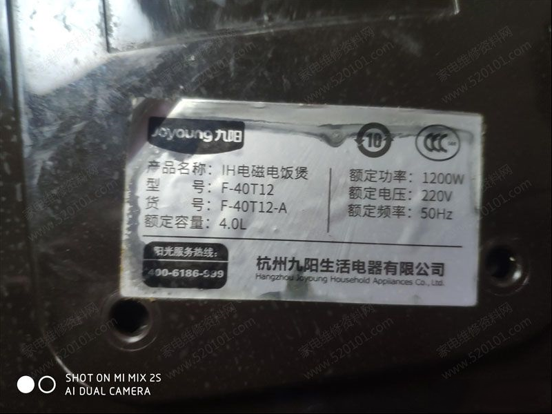

九阳F-40T12电磁IH电饭煲不通电的检修思路
收到同行送来的故障机壹台九阳IH电饭煲,型号是F-4012,故障表现为为不通电,无显示,测量进线220V正常,测量整流桥正常,+ -段电压为300v。前级应该是好的,问题应该是出在后面电路了,查看此电源板用的是TXH203H电源管 ...

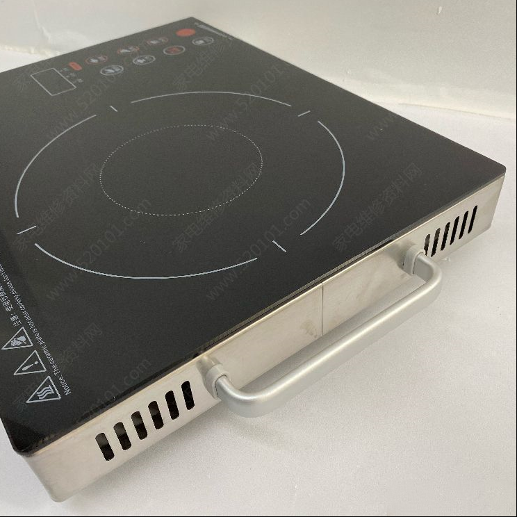

九阳H22-X3电陶炉显示E3故障代码
九阳H22-X3电陶炉显示E3故障代码
收到同行送来的故障机壹台九阳H22-X3电陶炉,故障表现为通电显示E3的故障,此故障是由于取样电阻R14变值引起的,原阻值为1M,实测无穷大,更换之后,故障机修到这里,终于修好值得探讨。。 ...

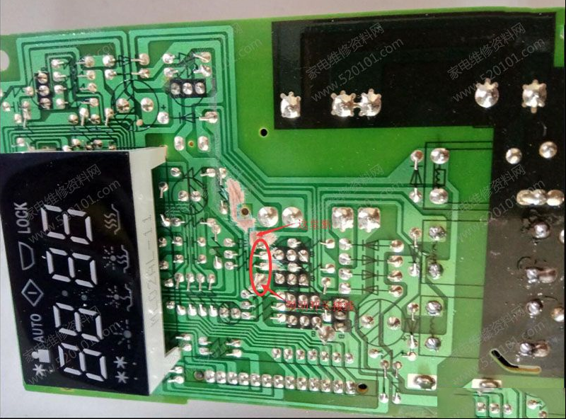

美的微波炉通电风扇转但启动不加热
美的微波炉通电风扇转但启动不加热
收到故障机一美的微波炉,故障表现为只要一插电风扇就转,启动不加热,拆下线路板接微动开关两根线,短接和断开线路板都没反应,拆开线路板经过仔细检查,发现微动开关一根线和线路板所连部位不通,用刀片刮开 ...

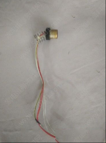

万和强排热水器出现E1代码故障的维修
万和强排热水器出现E1代码故障的维修
此故障属于通病,由于反馈针高温变形下坠,如下图所示,脱离火焰高温区,报E1故障,换掉反馈针,故障机修到这里,终于修好值得探讨。。一般使用比较高,年代久的热水器E1故障比较多见,望同行们注意。 ...

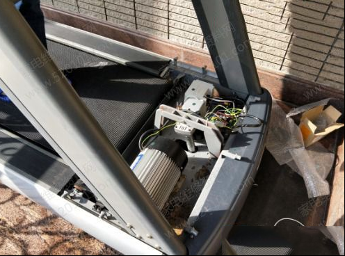

跑步机不通电的检修思路一例
跑步机不通电的检修思路一例
自己单位里收到其他维修同行的一台跑步机近期出现通电没反应的故障,拆机检查发现里面一个老鼠和杂物。初步检测发现保险管熔断,控制电源变压器短路烧毁,更换后面板有显示电机不动作。再次检查变频器不工作,拆开变频器检测 ...
