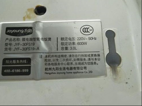

九阳JYF-30FS19智能电饭煲显示E3代码的维修
收到同行送来的故障机壹台九阳JYF-30FS19智能电饭煲,故障表现为饭都做好了,快要保温时候,显示E3代码,拆开电饭煲两个传感器阻值在常温下检测正常,显示板更换无效,后来查出是通病,是锅盖传感器的连线断了,拆开上锅 ...

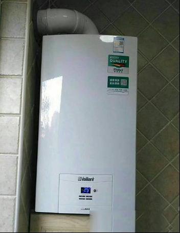

威能壁挂炉点火失败的检修思路
威能壁挂炉点火失败的检修思路
威能壁挂炉在国内用户较多,威能壁挂炉比例燃气阀是故障率较高的部件,故障代码多为F26、F28等,故障表现为点火失败,出现问题先别着急换新阀,我最近修复的两个故障燃气阀,都不是什么大问题:一类是不 ...

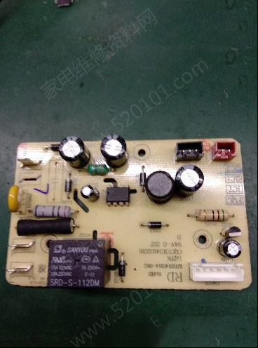

苏泊尔CFXB40FC835-75电饭煲指示灯全亮的检修思路
收到其他维修同行的一台苏泊尔CFXB40FC835-75智能电饭煲,故障表现为,通电指示灯全亮,有滴的一声后除开始和香弹煮指示灯全熄息,复位正常。进入煮饭程序,数秒后随着继电器“嗒"的一声后灯全灭,稍等几秒后自动又上电, ...

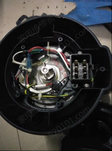

九阳破壁料理机显示E02故障代码的原因
九阳破壁料理机显示E02故障代码的原因
收到同行送来的故障机壹台九阳破壁料理机,故障表现为加热后电机转动一下就停,显示E02代码,网上查了一下说是上盖没有盖到位,我试了好几次把盖到位后还是E02,判断可能是盖内的干簧管损坏(为了防止盖子没盖到位),拆 ...

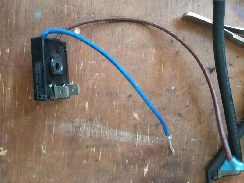

普通电饭煲通电无反应的检修思路
普通电饭煲通电无反应的检修思路
收到同行送来的故障机壹台电饭煲,故障表现为插电没反应,指示灯不亮,客户说做着饭突然就没反应了,客户走后拆开一看果然是温度保险断了,原机温度保险是原厂那种175度的,如下图所示,厂家可能考虑到烧保险后需要断两 ...

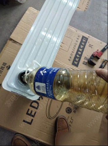

电油汀缺油的添加技巧(图)
电油汀缺油的添加技巧(图)
一般情况下,油汀是不要加油的,压力一般为0.2Mpa,油汀其实是全封闭结构,导热油不会挥发减少,所以说一般情况下是不要加油的。如果是腐蚀破损导致漏油,必须要用专用的导热油(用变压器油也可以,如果 ...

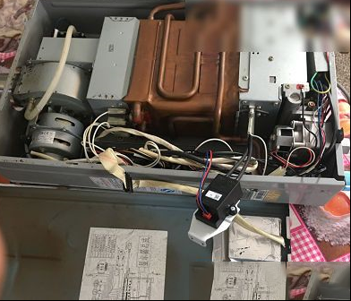

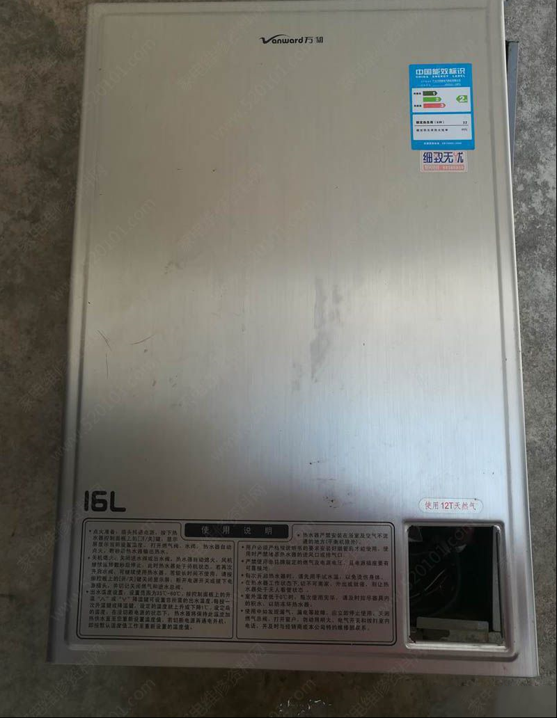

万和16L燃气热水器显示E1代码的检修思路
收到同行送来的故障机壹台万和16L燃气热水器,故障表现为显示屏提示“E1°C”字样,经过检测,发现是气道不通,阀门都检查了,其他几个阀门都能打开,就差比例阀没打开通气,细查是比例阀接头接触不良,更换比例阀后故 ...

万和JSQ21-10C热水器三次点火后出现E1代码
收到同行送来的故障机壹台万和JSQ21-10C恒温热水器,故障表现为三次点火,熄火后显示E1,不插火焰反馈针时,也是这个状况 ,这个热水器主板型号是A8V9,初步怀疑是主板问题,网购了一片主板到货后更换,故障修复。 ...

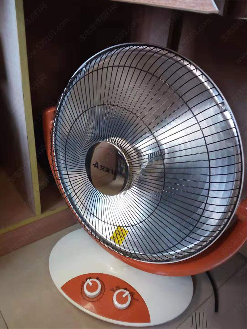

艾美特取暖器600W加热档无法使用的检修思路
收到同行送来的故障机壹台艾美特取暖器,故障表现为1200W加热正常、600W不加热,根据经验初步分析认为,既然1200W正常,说明电源线、加热丝基本正常,一开始怀疑是转换开关接触不良,用WD40清洗后,故障依旧,只好拆下底 ...

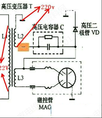

用反接次级的方法检测微波炉变压器好坏(图)
最近一朋友说微波炉初级接220V,次级会有2000多V高压,听说反接次级接220V,初级就会有30多V电压,用这个方法可以证明变压器好坏。次级220V接在L2的两个脚上(大家操作时一定要注意安全,因为L2的一端 ...

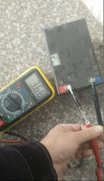

微波炉高压二极管的检测小技巧
微波炉高压二极管的检测小技巧
这个方法适合手头上没有指针式万用表的朋友,如下图所示,用一个12V电瓶和一个数字万用表,即可检测出微波炉的高压二极管好坏。特分享给大家参考。 ...

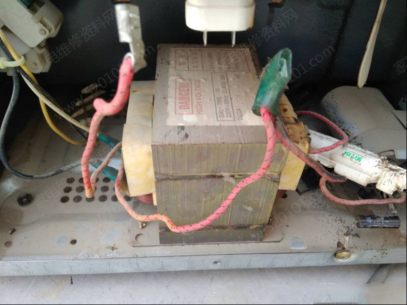

格兰仕微波炉不加热换变压器检修过程
格兰仕微波炉不加热换变压器检修过程
收到同行送来的故障机壹台格兰仕微波炉,客户说是不加热。在我维修部通电试机,有正常工作声音,就是不加热,电源电流是4.5A(注意,只要一开机一直是4.5A的电流),于是判断变压器坏的可能性比较大,拆开机子,把磁控管 ...

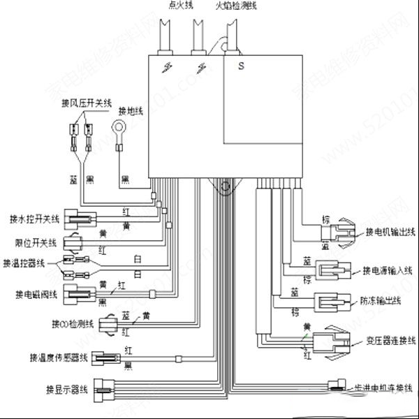

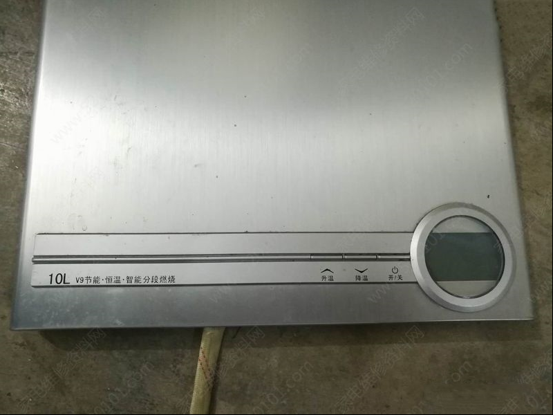

美的JSQ20-10HR恒温热水器打火不正常的检修思路
收到同行送来的故障机壹台美的JSQ20-10HR恒温热水器,故障表现为开机后,只要一开水,风机开始转后,出现打火,打火出现就关机。由于不打火正常,只要一打火就熄灭,可以判断电源故障,因为不打火电流小,打火时,低压直流 ...

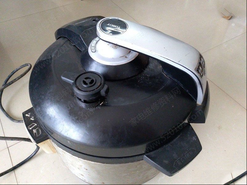

格力大松电压力锅盖拆卸方法(图)
格力大松电压力锅盖拆卸方法(图)
最近收到同行送来的故障机壹台格力大松电压力锅,盖子内传感器线断了,于是准备拆卸上盖,发现挺难拆的,下图1白色手把中心那里黑有字的装饰片,撬开就行,具体过程如图所示。 ...
