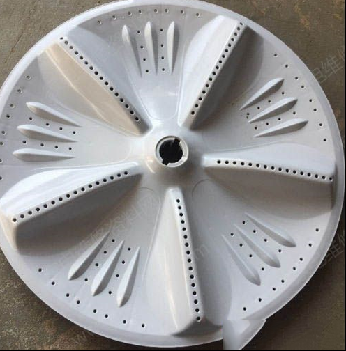

志高XQB180-2019全自动波轮洗衣机不洗涤的维修
收到其他维修同行的一台志高XQB180-2019型全自动波轮洗衣机,不洗涤。故障原因分析:通电测试机子,发现波轮不运转,但能听到机器内部有正反转的声音。卸下波轮固定螺丝,发现波轮已经损坏,将其换新后故障机修到这里,终于修好值得探讨。。 ...

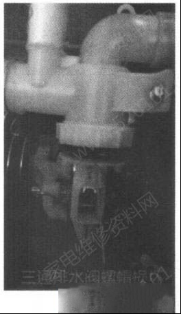

南极人KQB75-1XBOD全自动波轮洗衣机底部漏水的维修
收到其他维修同行的一台南极人KQB75-1XBOD型全自动波轮洗衣机,洗衣时底部漏水。故障原因分析:拆开洗衣机后盖,目测发现洗衣机底部的三通排水阀的螺帽破裂,如图1所示。更换排水阀螺帽后故障机修到这里,终于修好值得探讨。。目前,笔者已遇到6台该型机 ...

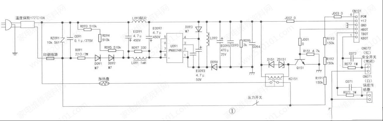

美的MY-QC50A5电压力锅不加热的检修思路
收到其他维修同行的一台美的MY-QC5OA5型美的电压力锅,上电后有显示不加热。插电试机,选择模式后按压“开始”键,听到机内有继电器动作的响声,面板上指示灯闪烁,无法加热,怀疑电源负载能力弱。拆机检测,该压力锅内部 ...
