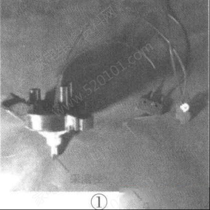

小天鹅XQB65-2018洗衣机显示E6代码的检修思路
收到其他维修同行的一台小天鹅XQB65-2018型洗衣机通电后按“电源"键面板显示"E6"代码,其他按键失效。根据经验,怀疑水位传感器损坏。拆机找到水位传感器,发现该传感器有三只引脚,且中心引脚已生锈。用小刀除去引脚上的锈 ...
2023-5-14 11:24

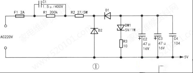

苏泊尔CB14-J1-A1控制板的检修思路3例
故障表现为1:触摸功能完全失效。 故障原因分析:首先观察控制板上是否有油垢水渍,如有,先用清洁剂洗净并烘干。采用该型控制板的电磁炉。上电后板上所有指示灯和显示屏都会闪亮一下,整机复位,这时要仔细观察,如果某 ...
2023-5-14 11:24

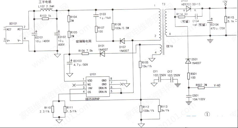

小天鹅XQG55-1016ESL滚筒洗衣机工作中掉电的检修思路
收到同行送来的故障机壹台小天鹅xQG55-1016ESL滚筒洗衣机,工作中突然掉电,门锁无法打开。检查AC220V通路正常,但开关电源输出的12V和5V电压均为0V。摘下主板检修,查开关电源中的300V电压正常,且次级12V和5V输出电路没 ...
2023-5-14 11:24

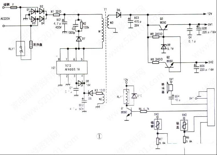

韩酷智能电饭煲的电源板电路原理与维修
韩酷智能电饭煲的电源板电路原理与维修
韩酷智能电饭煲采用开关电源电路,输出12V、5V电压,其实绘电路如图1所示。220V市电通过磁钢内温度保险后,加到由二极管D1~D4组成的全桥上,经全桥整流和电容EC1滤波,产生约300V直流电压,通过开关变压 ...
2023-5-14 11:24
一款按摩靠背不转的检修思路
一款按摩靠背不转的检修思路
收到其他维修同行的一台按摩靠背,上电开机,指示灯正常,但电机不转。故障原因分析:拆机检查,发现该机采用12V直流电机,在电机两端外接12V电源,电机转动正常,由此判断控制手柄有问题。该机型的电路如图1所示,其控制原理与 ...
2023-5-14 11:24

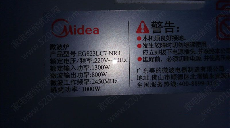

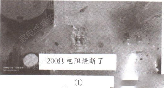

美的EG823LC7-NR3微波炉不能加热的检修思路
收到同行送来的故障机壹台美的EG823LC7-NR3微波炉,故障表现为显示正常,操作正常但不加热,用钳表测量发现没有电流,钳表上显示电流只有0.4A左右,拆机检查发现升压变压器初级沒有220V交流输入,初级一端接220V交流进线 ...

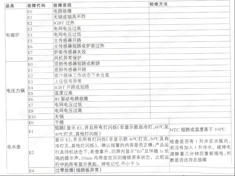

苏泊尔小家电品类故障代码汇总
苏泊尔小家电品类故障代码汇总
2023-5-14 11:23

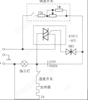

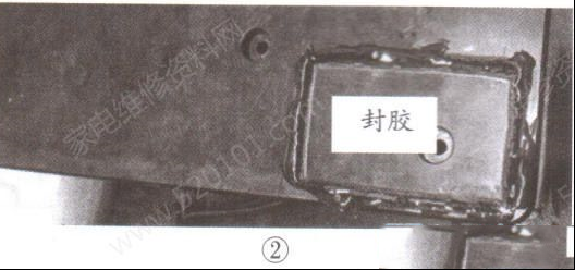

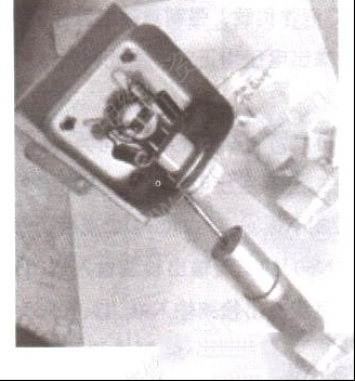

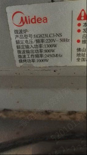

微波炉故障检修案例5例
微波炉故障检修案例5例
例1:收到其他维修同行的一台微波炉,上电后无任何反应。 故障原因分析:拆机检查,发现保险管(8A)已发黑熔断。检测高压变压器、电容、磁控管等元件,未发现问题。更换保险管后在炉内放一碗水, 通电试机,能正常加热。询问用户,得知 ...

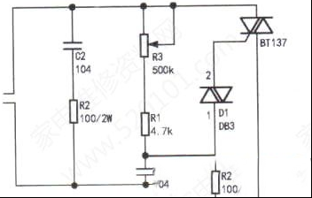

苏泊尔JP13D-800型破壁机常见故障检修四例
故障表现为1:不通电。 故障原因分析:首先检查搅拌桶盖子是否合好,然后取下玻璃搅拌桶,用小改锥按压安全开关,如果机器恢复正常,则说明故障原因是盖子没有盖好,或者安全开关触发杆断了;如果仍不通电,则说明主机有问题, ...
2023-5-14 11:23
