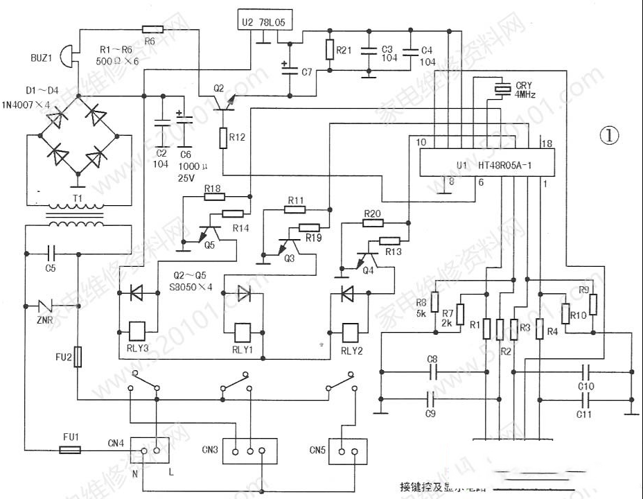

美的KD21C-AN微波炉电路原理图及CPU引脚功能
美的KD21C-AN型微波炉的实绘电路如图1所示,其CPU引脚功能说明见表1。

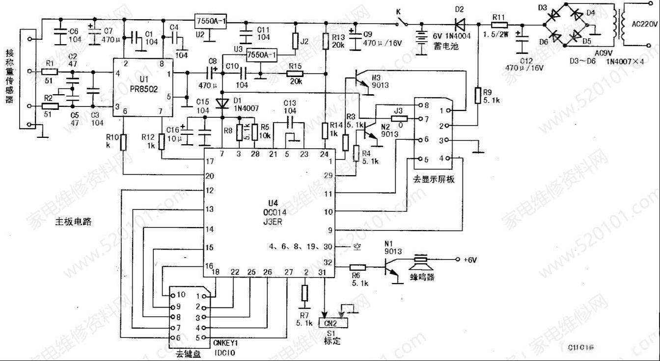

天鹰牌电子地磅秤(300KG)电路原理图
本电子地磅称为烟台新科电子衡器有限公司生产,元件位号为电路板上的标号,仅供参考。

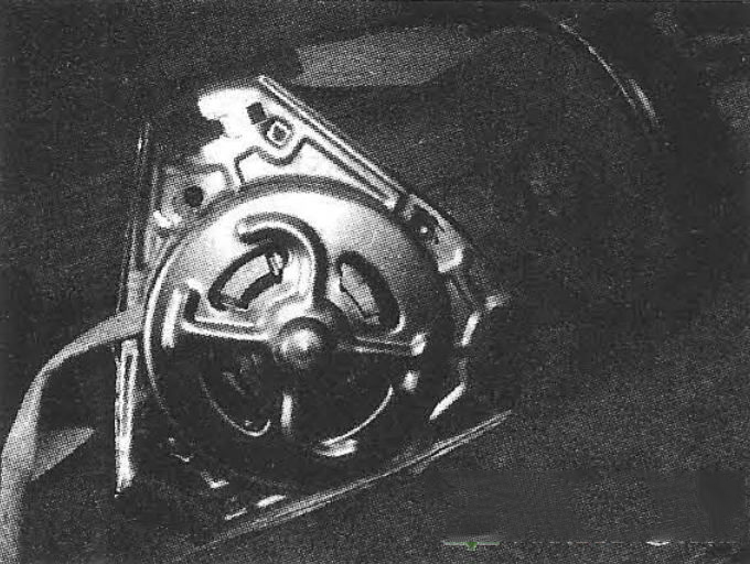

洗衣机电机拆解小经验
洗衣机电机拆解小经验
现在电机生产厂家为了降低成本,提高销量,对洗衣机电机的生产采用了铆钉铆接的封装形式,取代了传统的螺栓封装的形式。这样使洗衣机电机变成了一次性的产品,当遇到电机有小毛病的时候,直接将电机换 ...
