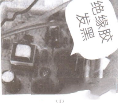

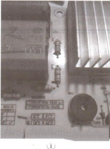

诺普JSQ24-A燃气热水器的不通电检修思路
收到其他维修同行的一台诺普JSQ24-A型燃气热水器,上电后无反应。拆机检查,上电测得电源板上AC220V输入电压正常,但电源板的5V输出电压为0V。断电后在路测量5V输出端对地短路,检查5V整流滤波元件,发现整流二极管(9D9)击 ...

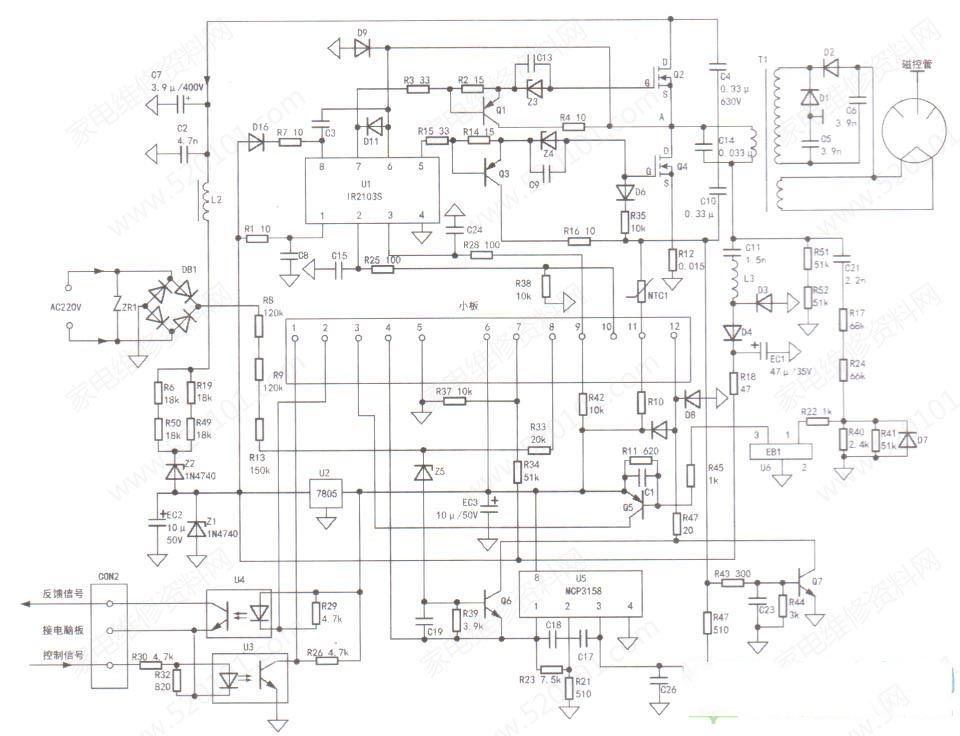

苏泊尔IH电磁电饭煲不加热的检修思路
苏泊尔IH电磁电饭煲不加热的检修思路
收到同行送来的故障机壹台苏泊尔IH电磁电饭煲,上电后屏显"E5" ,不加热。从该机正常屏显及机内风扇正常旋转这一点看 ,基本可以判断机内直流低压输出正常。根据经验,该类电饭煲的上盖传感器易出故障,实测该机上盖传感 ...

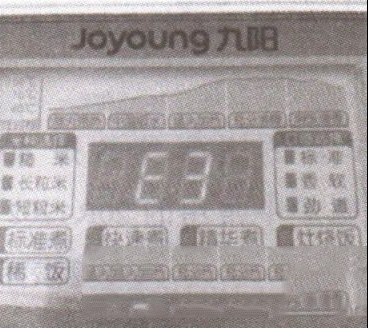

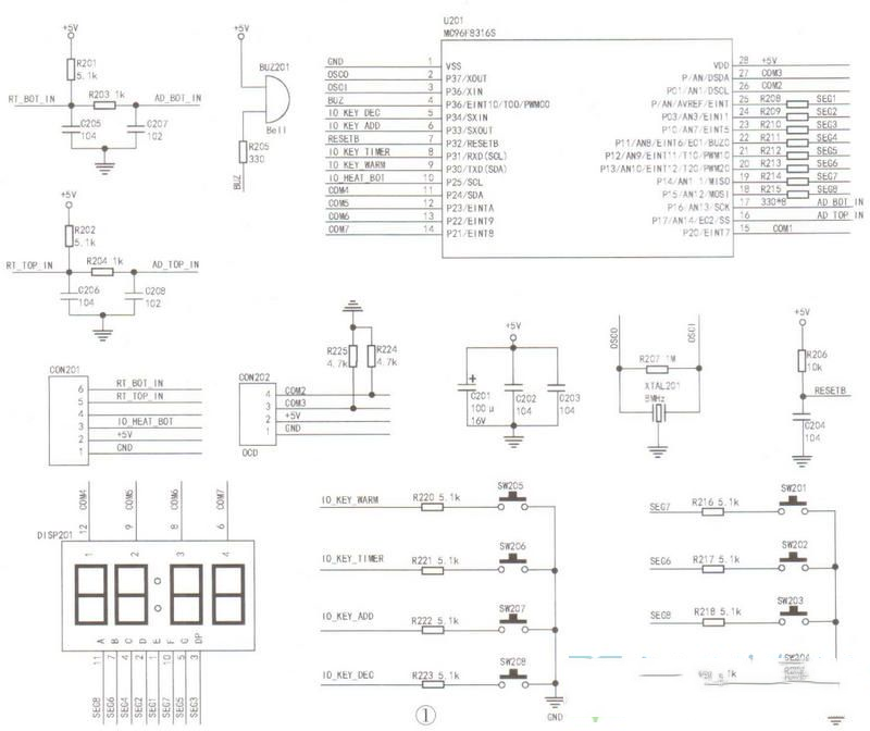

九阳JYF-40FS19智能电饭煲工作几分钟后显示E3代码
收到同行送来的故障机壹台九阳JYF-40FS19智能电饭煲,故障表现为是上电后继电器有吸合声,水温升高,但工作约4分钟后蜂鸣器鸣叫,并屏显故障代“E3”,如图1所示。经查,锅盖温度检测电路的连线断路,断路点在锅盖转轴处。 ...
2023-5-14 11:27

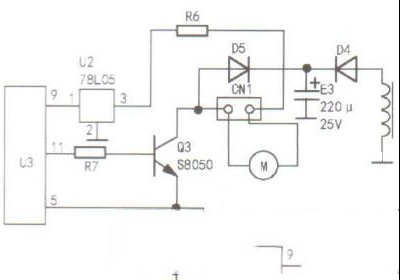

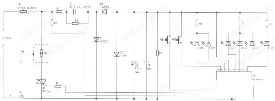

天际DDZ-7B电炖盅不加热的检修思路
天际DDZ-7B电炖盅不加热的检修思路
收到同行送来的故障机壹台天际DDZ-7B电炖盅,上电后4个定时设定指示灯轮流点亮闪烁,不加热。为方便维修,特实绘出该电炖盅电路,如图1所示。该机使用的单片机型号为HT48R063,LED1~LED4为定时指示灯,LED5和LED6分别为 ...
2023-5-14 11:27

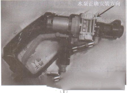

WORX WG629E.4便携式洗车机不出水的故障检修
机修收到其他维修同行的一台WORX WG629E.4便携式洗车机,开机后电机能转,但是出水口不出水。拆机,测锂电池电压有20V,正常;电机控制也正常看来不是电气故障 ,而是机械故障。 拆开洗车机外壳,如图1所示,查看进水阀没 ...
2023-5-14 11:26

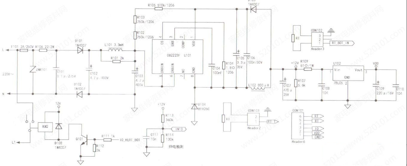

苏泊尔智能电饭煲FC29电源板常见检修思路
苏泊尔智能电饭煲大量采用FC29型电源板,该板电路如图1所示。 例1:上电后,显示屏的背光与面板上的指示灯闪烁,并伴有“哔哔”声,有时完全不通电。 故障原因分析:上电开机,测量三端稳压器U102(78L05)① ...
