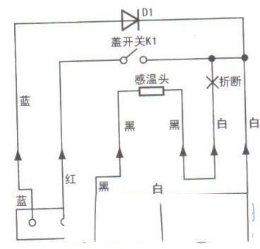

苏泊尔CYSB50FCW20QT-100电压力锅显示E0代码的检修思路
收到其他维修同行的一台苏泊尔CYSB50FCW20QT-100电压力锅,故障表现为是通电按“香糯饭"时屏显"E0"代码,不加热。该机为翻盖式电压力锅。根据经验,混故障多为锅盖内的感温头连线断裂所致,且断点多在锅盖与锅体的连接处。 ...

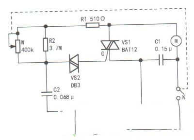

普通吸尘器常见检修思路3例
普通吸尘器常见检修思路3例
普通吸尘器通常采用改变可控硅导通角的方法,调节加在电机两端的电压,从而实现吸尘力大小的调节。收到其他维修同行的一台普通吸尘器的实绘电路如图1所示,调速电位器W与电源开关K联动。闭合K后,220V市电经电机M及R1.W ...

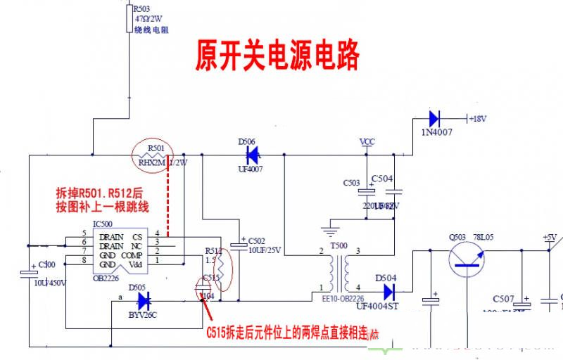

用OB2226代换OB2212A修复三洋洗衣机电脑板
收到故障机一块三洋洗衣机的板子,由于12V整流二极管短路烧坏了芯片OB2212A,还有电阻R3,R17分别1.8欧,300欧,换了,由于手里没有现成的OB2212A,查图纸对比发现芯片和我手里有的OB2226差不多,于是对照图 ...
