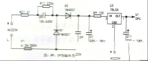

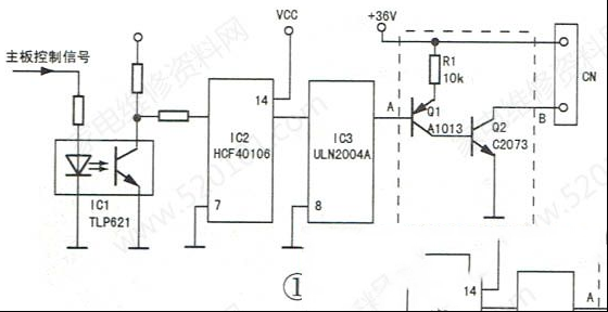

收到同行送来的故障机壹台雅杰仕YJS-Smart多功能电热水壶,故障表现为上电后,面板显示屏不亮;触摸开/关键及功能键没有反应。根据故障表现为分析,问题出在电源电路。实绘该机电源电路如图1所示。测三端稳压器U3(78L05)的 ...

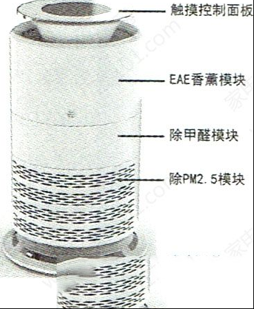

海尔KJ系列空气净化器具有空气质量检测、负离子空气净化、WIFI智能控制、36°0循环进/出风等功能,其外形如图1所示。该机内部安装有负离子模块、WIFI模块、控制板和电源板等组件,并设有PM2.5、甲醛、温度 ...

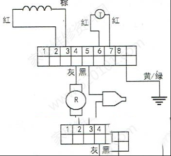

串激电机性能稳定,普遍用在全自动滚筒洗衣机上。在测试电机时,一般从电机的顺时针转动、逆时针转动及各端子的阻值三个方面来判定。因其不同电机的绕组是有差异的,具体的检测方法也不尽相同,现以用于 ...

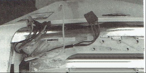

收到其他维修同行的一台格兰仕WD900SL23-2型微波炉(带烧烤功能),上电无反应。开盖检查,10A电源保险严重烧毁,说明AC220V回路有短路,通常跟高压部分无关。根据经验,该故障原因通常是门开关组件异常。在路测量主开关S1( ...

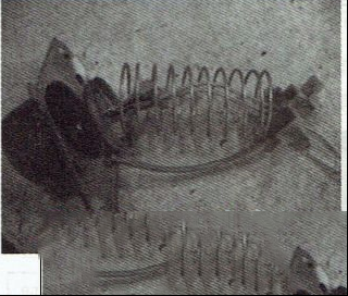

上门维修收到其他维修同行的一台奥克斯燃气灶,由于加热牛奶时出现溢锅现象熄火报警。赶紧关火,用抹布擦拭干净后重新打火,三四秒后两个灶头同时熄火,并响起报警声。仔细观察该灶的两个灶头,发现溢奶后的这个灶头的点火 ...

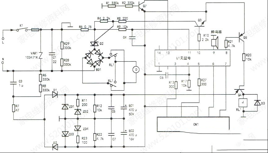

本机型号是JE220-020E01,主要功能是榨汁和粉碎,配一个150W的直流电机(工作电压为DC220V,电流1A,额定转速为每分钟3500转),实绘电路如图1所示。K1是一个微动开关,只有当料杯装到位时,K1才会闭合。V ...
